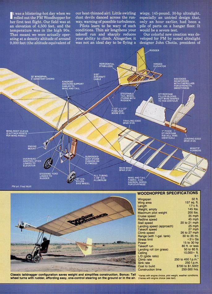

Вот так, если сделать?

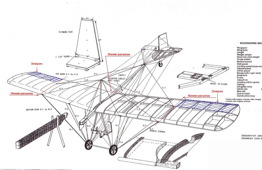

подниму тему для новых мыслей и обсуждения!
стоит ли он того, чтобы сделать и собирать его в полевых условиях? или нет? он же до 115 кг. значит для него везде аэродром ( кроме аэропортовых посадочных зон )
может ( я же русский парень и мне надо все переделать ) сделать главную трубу из Д16?
Вопрос по крылу - сделать его по типу скайренджера, с-22, квиксильвера? то есть элероны приделать и быть более самолетным пилотом, нежели дельталетным. 2 трубки и ткань.
Собирать его из труб полностью разобранным и разбирать, до легкой транспортировки на авто.

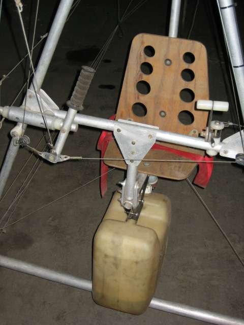

Прикольная табурета.Может проще гоширование,как на Птенце,вроде летало ,да и в начале первой мировой истребители с гошированием пилотажжж крутили.Ручку устаканить посередине на чём скамейка сидит и одноплечевая качалка,дальше тросики за задние лонжероны ,верхние тросики через ролик на мачте и фсё,и будет Рашин таубурет.
На крайней фотке от ручки в сторону идут тросики через ролики,что это,может вариант с элеронами?
Пардон ,эти троса  на руль поворота.
Икар ,тогда надо мутить педали по сторонам от бака,что впрочем не сложно. 🙂
ещё раз уточню, что хотелось бы сделать самолетное управление. может вдоль всего крыла по заднему лонжерону сделать элерон? Запас будет более чем. Насколько необходимо делать такую конскую площадь крыла? При мощности 30 лс и легком увеличении скорости убавить до 7 метров? Я не конструктор. Но перевозить 3,5 метра длинной крыло и складной - разборный фюзеляж намного проще.
не пинайте сразу -это как мысли вслух. Есть на чем летать из серьезных самолетов, но этот для прогулок и наблюдением за загарающими телами прекрасного пола )))) На самолете  МОЛНИЯ это не реально сделать ))))))

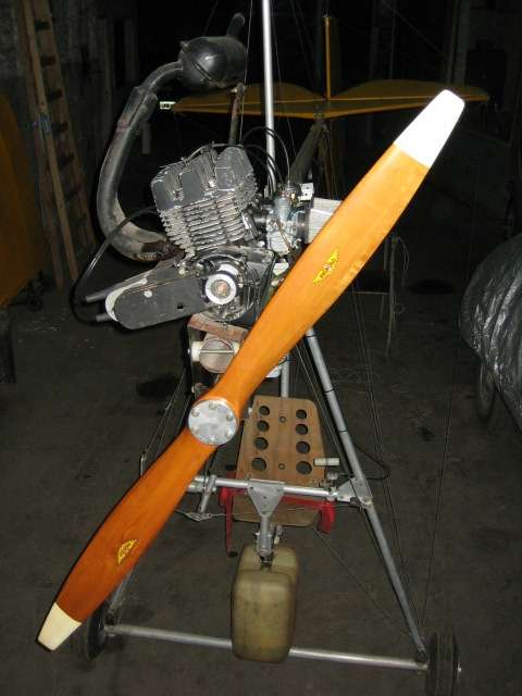

хватит ли тяги парамоторных силовых установок? это примерно до 70 кг тяги. Без фанатизма, но с небольшим запасом на подъем и ветерок. Пилот 90-95 + 20 литров топлива.
Для  полета  в  штиль  хватит.
возможно ли эксплуатировать парамоторы в тянущем варианте? если да, то какие? некоторые из них ( я бегло читал) аж до 90 кг тяги. Это уже табурет - истребитель.
Если убрать ограничительный экран и саму подвеску, то двигатель весит с гулькин клюв.

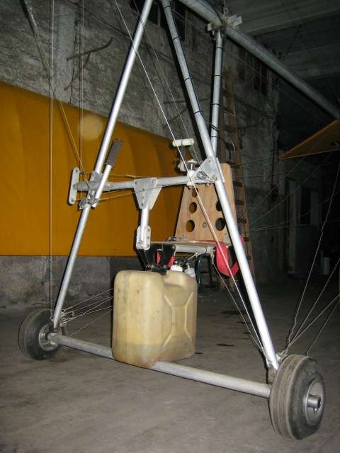

Куда на нем ноги ставят, или в полёте ноги свободно болтаются, как на детской качели?
на поперечную трубу трапеции,куда дельтапланеристы руками упираются,где колёса.... 😉  ;Dтуда же устаканить педали ,в случае управления по трём осям...
на поперечную трубу трапеции,куда дельтапланеристы руками упираются,где колёса....   туда же устаканить педали ,в случае управления по трём осям...
Так там никаких опор или площадок для ног не заметил, а при таких колёсиках и тормозить пятками можно.  🙂

Икар.Насчёт 7-и метров размаха кажись моловато,наверно 8м х1.2м.будет нормально ,площадь не помешает 9.6м/2 против 15м/2 меньше и больше против 8м/2,длина консоли и длина фюзеляжа почти одного резмера, не нужно делить стыками фюзеляж,лучше отстыковать оперение  ,правда это млм.
