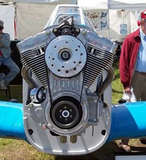

Вот что тебе нужно...
    25,5 КБ · Просмотры: 206
