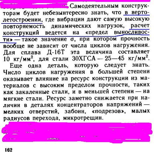

Ладно,лирику оставим на после полётов. А до них далеко.
Посмею напомнить об одном моменте.
Кондратьев. Яснопольский. Самолёт своими руками.Стр.162..
rus
Я люблю строить автожиры!
alienamd вопросы есть? спрашивай.
Очень ценное замечание storojev лучше для лопасти мягкий метал чем закаленный. Ресурс работы практически неограничен, полагают 2000 часов. А вот трещины если образовываются на лопасти, то они не распространяются дальше ближайшей внутренней перегородки!!! Поэтому и в нашей и в немецкой делаются внутри 6 - 7 перегородок (трубка это две перегородки).

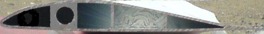

А неможете ли Вы слегка изменить профиль? ,посмотрие фото и Вы меня поймёте
rus
alienamd профиль на вашем измененном рисунке, использовался лет 7 назад и авторы уже усовершенствовали. А этот не выпускают из-за невозможности установки противофлатерных грузов. В качестве груза там вставляли в носовую часть сплошной алюминий 6061т6, а он легок. Была задняя центровка. И в носовой части стали использовать гальтели - трубки, а не ровные перегородки.

ачто думаеш про экструдерные лопасти от rusa? 1000$ уже сия заготовка .Уважаемый TNVD Ссылался на него

А можно ВЕС того прутка ,который вставляеться в первую трубочку в качестве противофлатерного груза ???
  [highlight] В автожирной ветке RUS немало про это сказал[/highlight]............пилится кусочек от лопасти (профиль) и подбирается груз с такой же длиной! :-? Там и предпочтительные центровки ............. :)
alienamd
Я ВЕРТОЛЁТТ
kdeya
Я не про груз, а про вес металлического КРУГЛОГО ПРУТКА ,который рекомендуют использовать
в первой трубочке профиля, экструдерной лопасти
А хруз-это хруз... ну и можно бы и прямую ссыль дать , чтоб поближе к телу,ой делу...
  Не доверяйте ..........считайте сами ...........в крайнем случае  slavka33.150  ;)    попросите ........он в ентом деле ,,собаку сьел,,   !!! :D

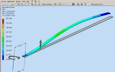

Для mechanic
mechanic сказал(а):
Уес, это действительно из раздела "паблисити 2007"но тут ест два момэнта:
1 - лопасть РЕАЛЬНО считается (ПРОВЕРЯЕТСЯ!) на нагрузки от крут. момента, [highlight]центробежных сил[/highlight], аэродинамики, веса...
     Уважаемый mechanic.
У меня к Вам будет огромная просьба.
Не могли бы Вы для меня просчитать в этой программе один интересный узелок?
Не лопасть, но кое-что из приближённого.
Меня интересует не ресурс узла, а пока только,
-- необходимость найти наиболее нагруженное место в конкретной зоне моей детали (эту зону я уже нашёл),
--  диаграмма напряжений в этом месте элемента моего узла от действующих статических сил и
--  значение максимального напряжения в опасном сечении детальки моего узла.
Все необходимые данные (если Вы согласитесь) я Вам на станицах этой темы выдам.
А Вы выложите здесь же результат обсчёта.
Это по моемУУ очень ответственному узлу.  :-?
Мне, просто, необходимо мнение стороннего эксперта по вопросу надёжности моего узла.
Поможете?   :'( :'(

попробую,
без всяких гарантий, естественно
нужна 3м-модель или чертеж или эскиз полностью определяющий геометрию...
ОГРАНИЧЕНИЯ:
это должна быть ОДНА деталь, т.е. одно целое тело
если это несколько деталей - при анализе они будут условно объединены в одну деталь... понятно, что материал должен быть един для всех компонентов...
ну и, соответственно, нужно будет делать поправку... на т.наз. "сварку"...
расчет напряжений, деформаций и запаса прочности ведется по пределу  ТЕКУЧЕСТИ материала...

slavka33.150 ошибочно считает, что лопасти сделанные из АД31т имеют ресурс меньше чем из АД33 т или 6061 т6 и тем более из Д16т:
Допустим DW даёт ресурс (или умалчивает, но одобрительно кивает головой)на свои роторы 1000 часов, а ресурс таких же точно лопастей, но изготовленных из АД-31 или аналога 6063-Т6 получится 500 или, хрен с ним, даже 300 часов.
почитайте внимательно ссылку storojev Ответ #822 - Вчера :: 20:01:42
Ресурс лопасти из АД31т ИЛИ 6063Т6 выше чем АД33т ИЛИ 6061Т6 и Д16т потому что последнии сильнее закаленЫ!!! Но последнии могут выдержать только нагрузку большую, но не вибрацию, а это и есть ресурс!!!
мАТЕРИАЛ ЛОПАСТИ ДОЛЖЕН, ВО ПЕРВЫХ, ВЫДЕРЖАТЬ НАГРУЗКУ ( 4 - 6 превышающую разрушение), все эти материалы ее выдерживают, а ресурс выше того металла, который менее закален т.е. мягче!
Закаленный металл хрупок! И конструкторы об этом и пишут.
Я не прав slavka33.150 ? По стоимости можно легко изготовить профиль и из любого другого металла, но завод не даст сертификата и стоимость, примерно, одинакова.
