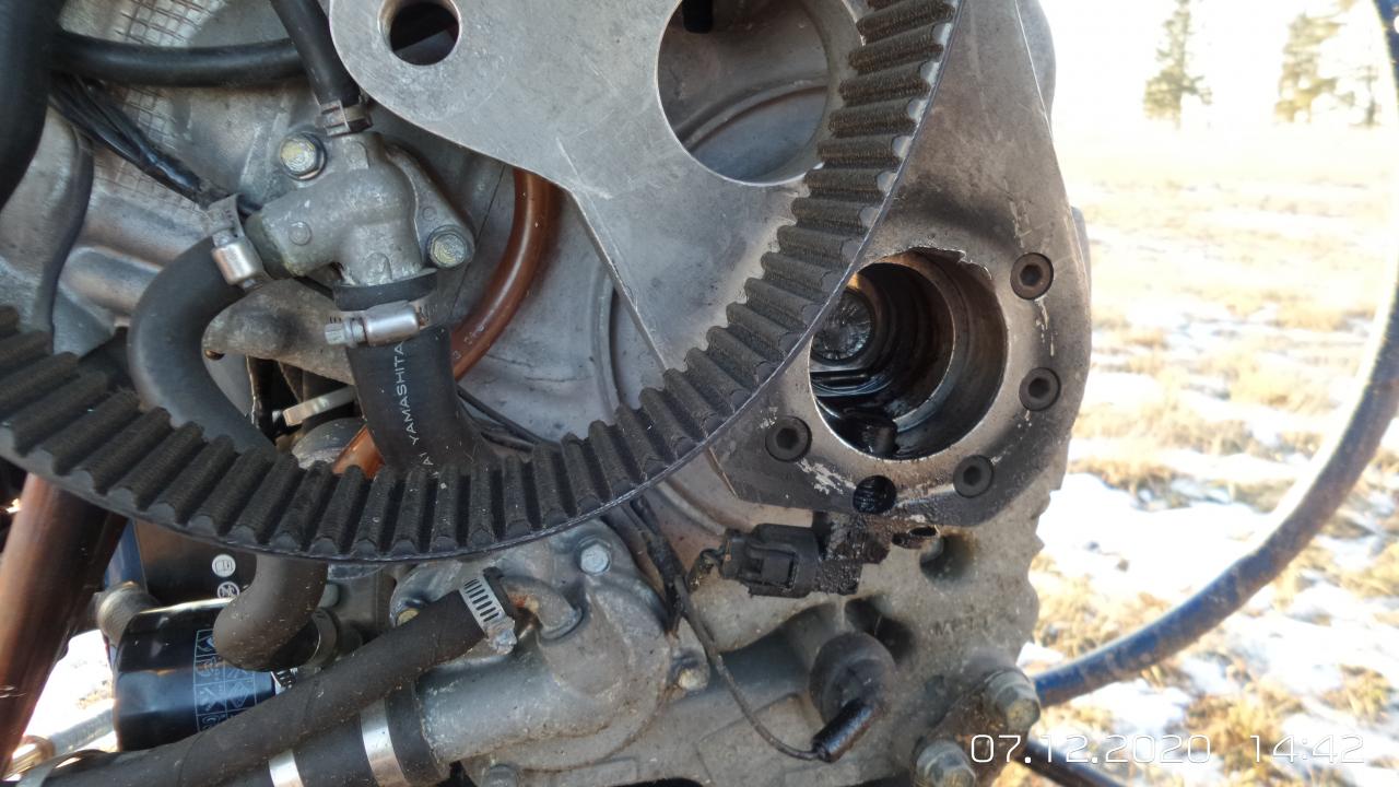

Дайте пожалуйста ссылку, где обсуждали разрушение (срез) выходного вала, при использовании зубчато-ремённого редуктора.
Случаи не единичные оказывается.

Нужен мастер в Москве по переделке зубчатого редуктора в поликлиновый Это случилось у меня,неделю назад.После замены коленвала буду ставить поликлиновый редуктор,уже договорился с В.Данилюком.Насколько я в курсе,с поликлиновыми редукторами подобных проблем ни у кого не было.
Айрат
г Дубна
Есть предположение о причине, поделюсь.
У коленвала есть собственные частоты изгибных колебаний. Как правило они за пределами эксплуатационных для мотора. То есть по системе "жёсткий вал" эти частоты становятся резонансными на оборотах значительно выше максимальных эксплуатационных. Когда мы вешаем на конец коленвала массивную балабашку в виде ведущего шкива, собственная изгибная частота коленвала в разы понижается, но это всё равно больше частоты вращения коленвала и существенно больше, как минимум на порядок. Предположу, что это в диапазоне 1000-5000гц.
Зубчатый ремень набегая на ведущий шкив вполне может быть генератором именно таких частот. На оборотах 6000 в минуту, а это 100в секунду или 100гц мы имеем при 30 зубьях 3000гц - источник колебаний. Соответственно при 3000об/мин - 1500 гц.
Если частоты совпадают в рабочем диапазоне, будут значительные вибрации, мотор прослужит совсем недолго. Если совпадают кратные частоты; скажем собственные у коленвала 6000, а "генератор" колебаний 3000, мотор проживёт раз в десять дольше чем в первом случае. Кратно трём - ещё дольше проработает до разрушения, но разрушится всё равно; резонанс не такой жёсткий, но всё равно есть.
На сколько я знаю, один мотор (№1)до разрушения коленвала проработал 150 часов, другой (№2)- 20, а по третьему я не знаю.
На этом конкретном моторе (хонда сильвервинг 600) мы попали в какой-то кратный диапазон частот. Вот сравнить бы по весу ведущие шкивы на моторах №1 и №2.
Взвесьте пожалуйста обломок коленвала вместе со шкивом или шкив отдельно.
С поликлиновым такой байды не будет; нет генератора колебаний в виде зубчатого ремня. А нагрузка от натяжения ремня и близко не стоит от расчётной.

Об этом уже кто то писал, что зубчатые редуктор с зубчатым ремнём считается именно как Вы описали и предпочтительней в этом плане набор клиновых ремней.Запас прочности и внутренний диапазон кратных частот вала стоит учитывать и не везде он применим по ресурсу, это факт.

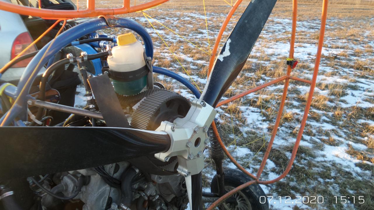

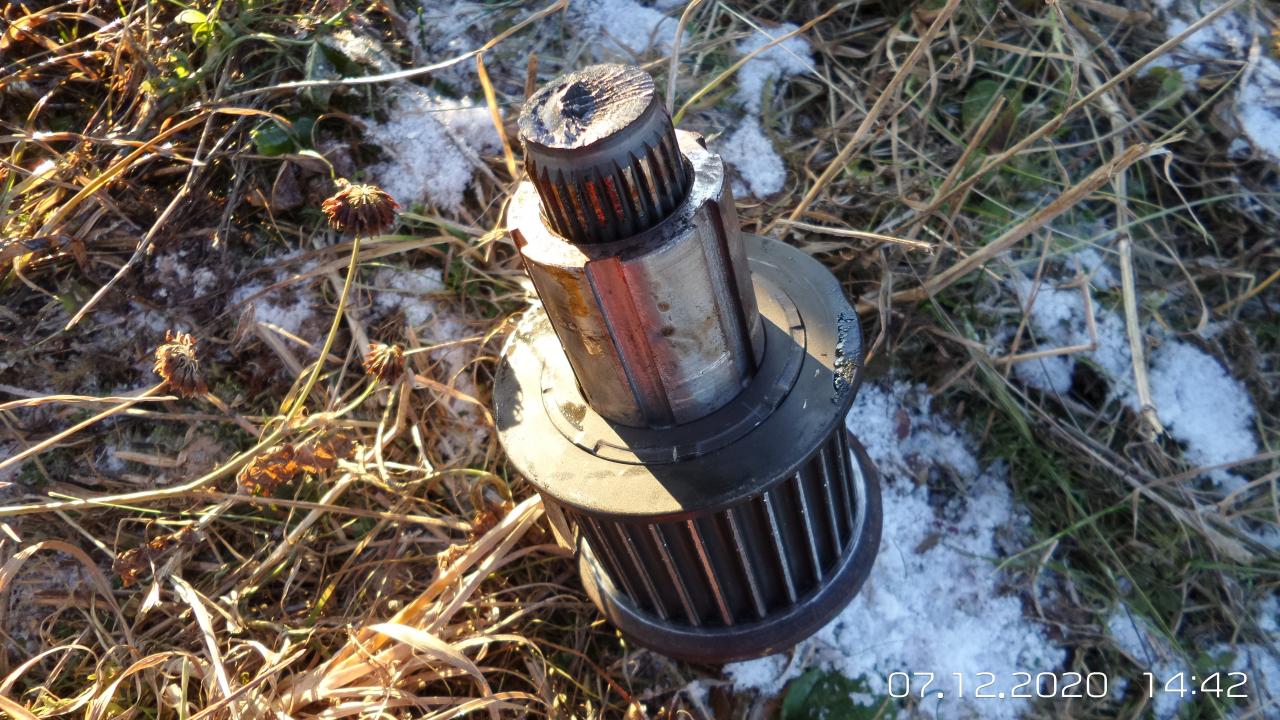

По поводу того,что это не проблема,а только расходы,полностью согласен.Проблема была,если бы хвостовик коленвала оборвало в воздухе.А я летал неслабые с точки зрения парапланеристов маршруты,100-150 и даже пару раз за 200 км.У меня маленький скоростной параплан,с максимальной воздушной скоростью 80 км/ч.Это к счастью случилось на земле,перед взлетом.Обороты были чуть выше холостых,но тем не менее от удара об винт хвостовик вместе со шкивом улетел примерно на 50 метров в сторону.В полете могло и параплан пробить и стропы повредить.

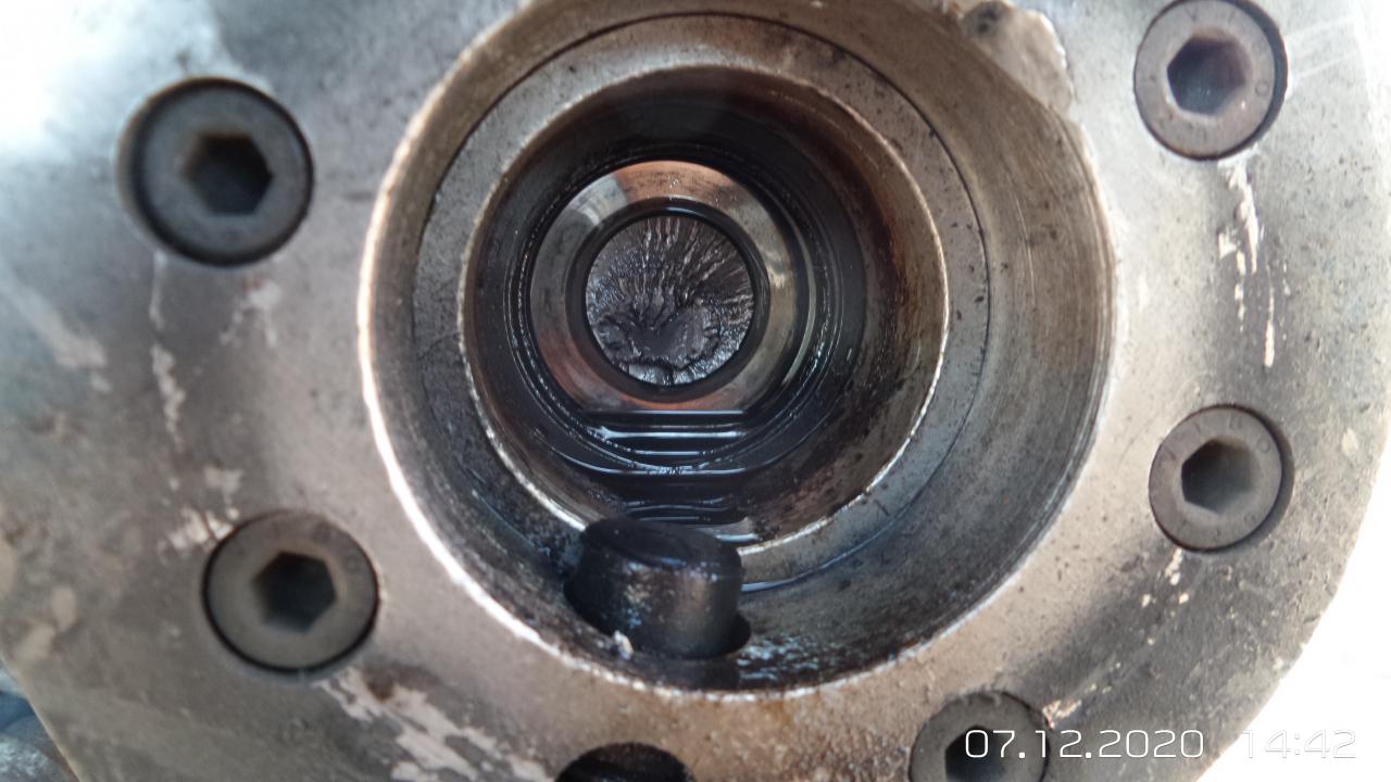

Вот картина разрушений,сейчас уже мотор забрал из мотосервиса,коленвал помняли.редуктор тоже переделал под поликлиновый ремень,фото что получилось выложу позже.

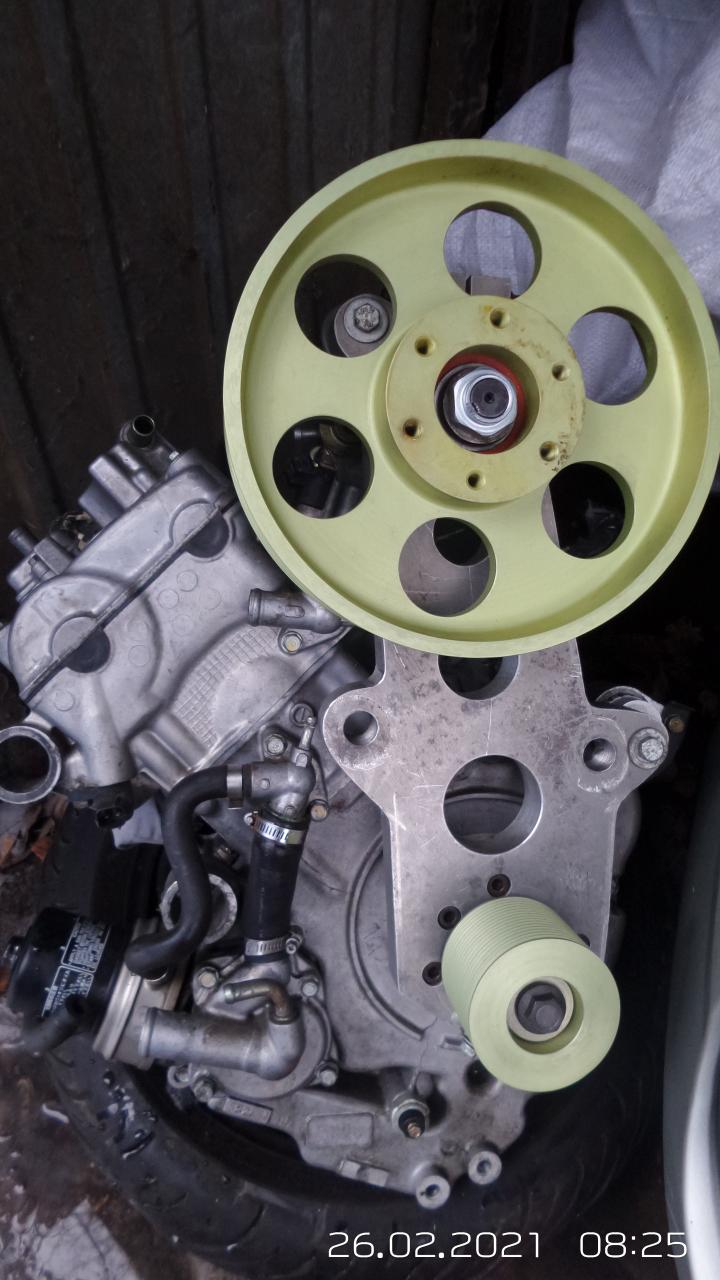

Вот так выглядит редуктор после переделки на поликлиновый,на паралет еще не установил пока.ремень также пока не купил.
Я так понимаю, что ведомый шкив на эксценрике сделан. Если это так, то там один ньюанс в эксплуатации возникает - возможны два варианта положения эксцентрика при натяжении ремня. В одном случае при работе ремень будет стремиться провернуть эксцентрик в сторону ослабления натяжения и приходится затягивать крепление эксцентрика с дурной силой, чтобы ремень не ослабевал и не начиналось пробуксовывание (у меня была такая проблема на похожем редукторе), а в другом случае ремень будет стремиться провернуть эксцентрик в сторону натяжения ремня. Пока я не провернул шкив в это положение у меня постоянно возникали проблемы с пробуксовкой и нагревом шкивов и ремня. Ремень, правда, пришлось поменять на другой размер. Имейте это в виду при выборе и покупке ремня.

Спасибо за совет,значит при натяжке ремня буду крутить шкив в сторону вращения.

Все собрал,завел,тяга даже чуть больше чем на зубчатом,обороты поменьше,возможно из-за другой редукции,было 1/2,8 стало 1/3,2Облет чуть позже,еще поле не просохло.
