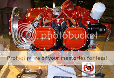

Красива! А говорят что счастье нельзя купить  ;D Теперь тебе нужно это
Я планирую ставить TMX 360 Red Gold под автобензин и собираюсь приехать в NY ко Дню Благодарения. Вместе можем отправиться на Матитук. Под этот движок уже заказал кит файрвола.
