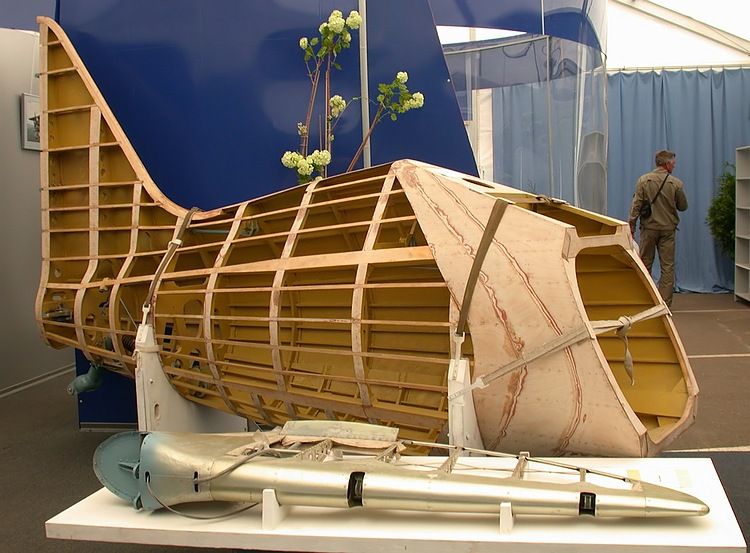

    78,6 КБ · Просмотры: 185
Миг - ферменный, это только задняя часть, до спинки, 1/3 самолета.

чего это у него ферменный фюзеляж?
Это я про "Харикейна".У И-16-монокок из шпона,что в общем-то не плохо,но не уместно при металлической остальной конструкции.
