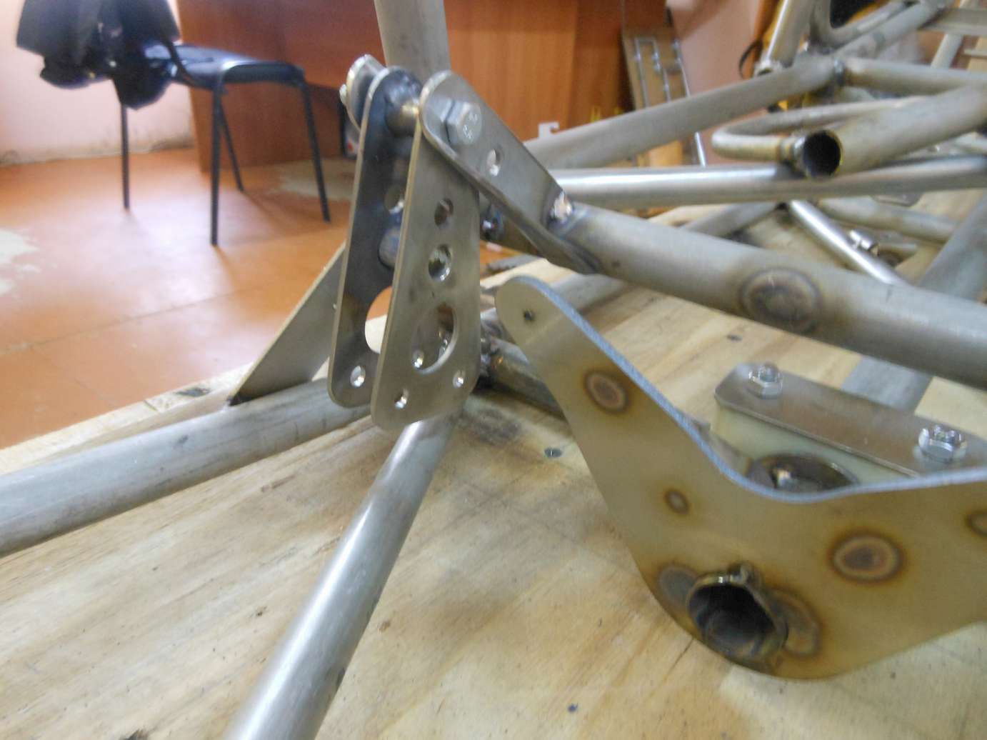

Многие  элементы  не  проварены до конца, поэтому  если кто что увидит, особо сильно не пинайте 😉
Сварочные работы  еще не закончены.
Интересно как вы определили это? Вы сварщик-аргонщик? (без обид, ради интереса)
Хотя мне варит профессиональный сварщик по аргону, в частности он варит нержавейку на нефтеперерабатвающем заводе
И возможно еще раз повторюсь, сварочные работы еще не завершены окончательно.
Поэтому думаю еще рано говорить мол на той фотографии шов не заварили.

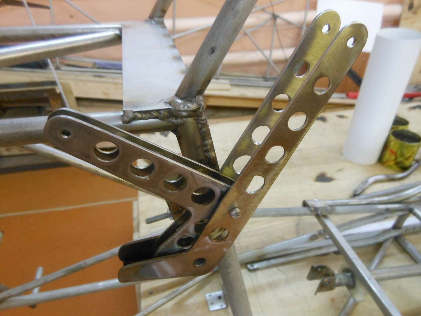

Пост 336-посмотрите на верхнюю часть площадки. Она держится только на крайних прихватках, с оплавлением её краёв. Середина просто заполнена присадкой без сплавления с трубой. Об этом можно судить по отсутствию следов побежалости на площадке.
Аргоном варю (не профессионально конечно), но беру уроки у опытного сварного.
Следующий пост-прихватки на качалке? Если бы я делал этот ответственный узел для себя любимого-удлиннил бы шов до 10мм.
Строго ИМХО всё ...итолько из лучших побуждений. Если ошибаюсь, то буду только рад этому факту. Но летать Вам, а посему Удачи!
К радости моей в том посте все великолепно проварено, там толщина пластины 3 мм.
Там действительно хорошо проварено, могу заверить.
А вот в следующем посту, там просто прихватка.
Мой сотрудник просто делает на прихватках, потом приглашаем провессионального сварщика и он уже от всей души варит.
Уж больно дорого стоит работа профессионала - 800 рублей за 1 час работы, хоть он варит или просто ждет пока мы подготавливаем деталь, все равно оплата по времени.
Поэтому в целях экономии денег, мой сотрудник сажает на прихватках, а потом вызываем профи.
