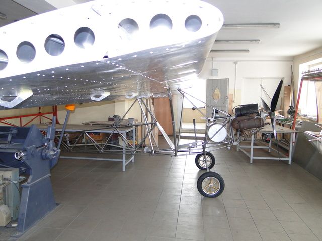

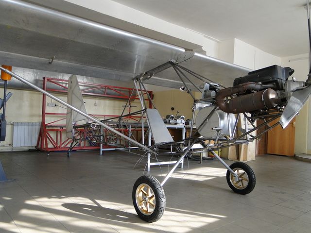

Ещё один самолётик поднят в небо.
Владимир, я не взвешивал самолет. ДВС был галимый БУРАН с ременным редуктором.
Хвостовая часть только визуально представлена

фото реального шасси Fire Fox II дюралевый круг, подфрезерованный с двух сторон
http://www.reaa.ru/cgi-bin/yabb/YaBB.pl?num=1393964555/25
    170,6 КБ · Просмотры: 181

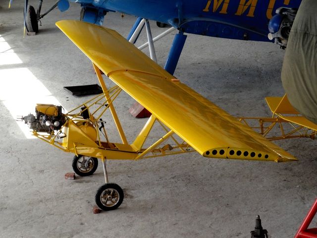

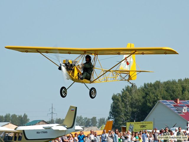

На ютубе видео желтенького в Омске наковырял. https://www.youtube.com/watch?v=tdoGaH57UkM Еще кто построил?

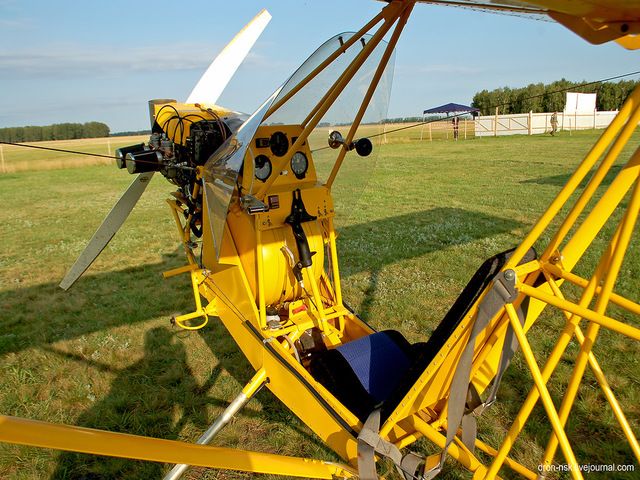

Аж дыхание перехватило. Еще и в мой цвет покрасили. 🙂 Аж цельно-металлический. Куча вопросов. Почитать где можно? Конструктив, размер, вес крыла. Вес самолета. Бак между ног? Центровка нормально? Делали по чертежам? Мотор какой, 503й? Ну и как летает? Профиль крыла похоже тонкий.

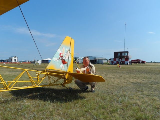

Маловато будет. На первой фотке мужчина в ВДВшной эскадрилье не служил?

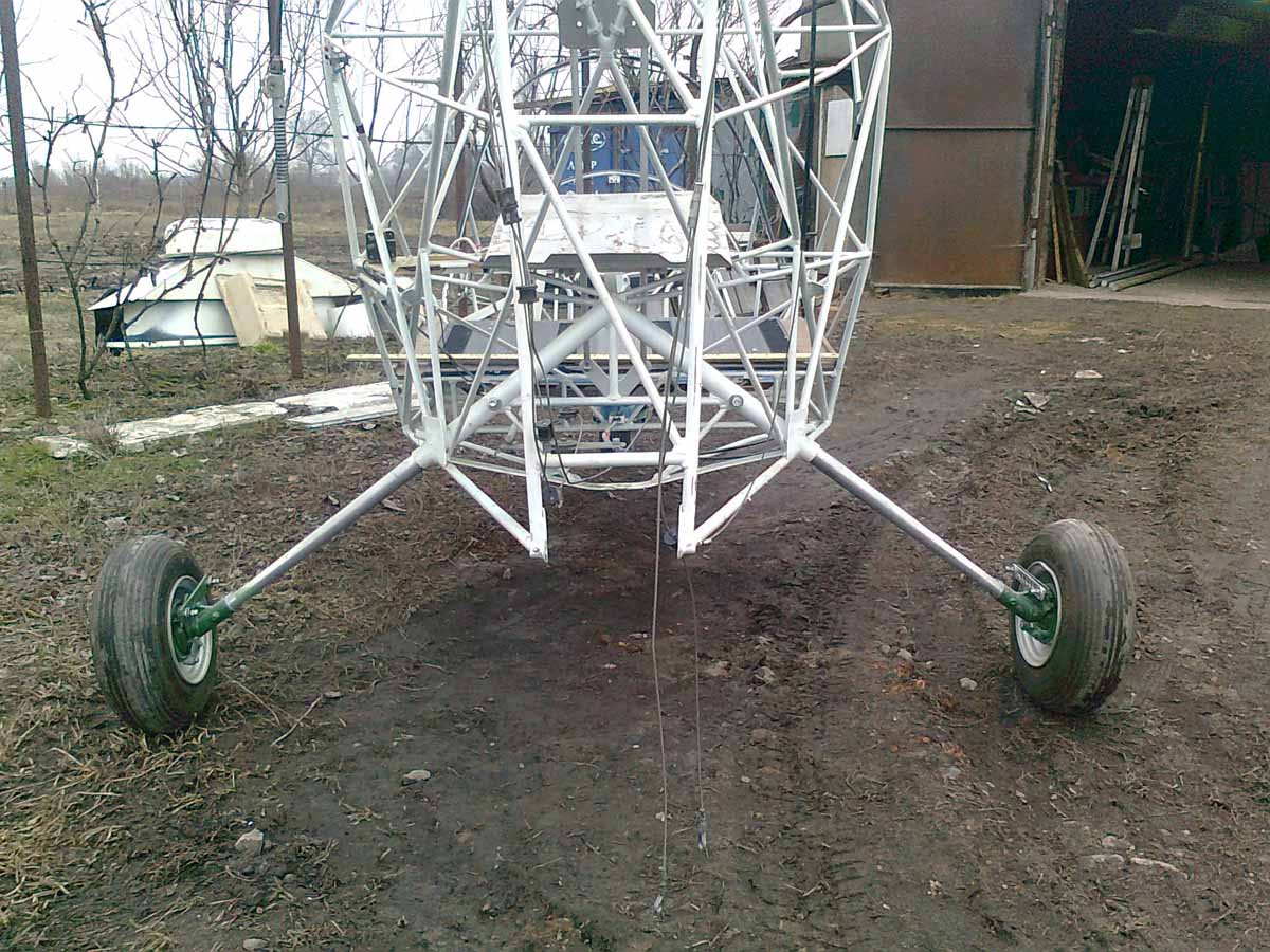

Вообще  решили что самолетик  у  меня  будет одноместным, поскольку в  Айирбайк Тандем расстояние  от спинки до спинки всего лишь 400 мм. Поэтому  если ктото думает что можно второго "пингвина под 90 кг" засунуть на  вторую лавочку - сильно ошибаетесь. Поэтому  я  даже не  стал делать управление для  второго пилота. Там можно девочку прокатить весом не более 50 кг)))
Если строить строго по чертежам Аирбайк Тандем, имейте в виду, что пилот ростом  свыше 180 туда  тяжело залезет на переднюю "чашку".  Для примера, я  ростом 180 , одев шлем - так от головы до верхней  трубы у  меня остается  лишь 50 мм.
Здравствуйте!
Из Омска с приветом.
Почитать про самолетик вряд ли получится, особо нигде не отмечались. Основная идея и размеры взяты конечно с AirBike.
Ферма, по крайней мере, по конструктиву практически идентичная, разве что сечения труб отличаются, но тут уж варили из того что было. Двигатель РМЗ-500. Масса без двигателя и винта 114кг. Крыло цельнометаллическое USA35b, хорда 1100. Оперение трубка АД31 плюс синтетика. Центровка в порядке.
По остальным вопросам сложнее. Времени все таки много прошло. Но вспомнить и самому полезно будет. Спрашивайте, постараюсь рассказать что знаю.
