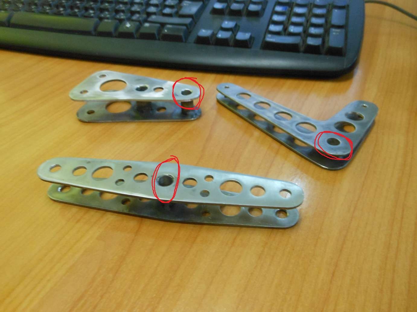

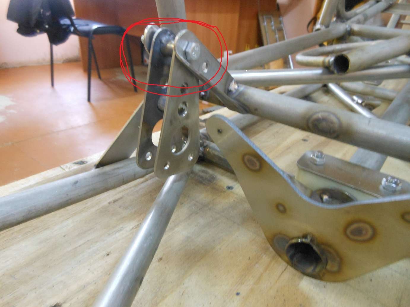

Задача такая, нужно ручку РУС соединить с трубой. Да  и качалки тоже  нужно так же  крепить. Ну не просто же на  болт посадить все эти элементы?)))

Matti сказал(а):
Вот в эти отверстия нужно вставить (обвел красным цветом)
Обычно запрессовывают подшипники по сторонам с внутренней распорной втулкой, но это по ходу не ваш случай. В вашем мне кажется можно вставить и развальцевать бронзовую или латунную трубку. Ушки кронштейнов тоже лучше сделать по такому же принципу, а потом всё это совместно пройти разверткой, или же если болт не классный (а судя по всему такой и есть), можно попробовать пройти аккуратно просаженным на на пару соток (касаемо диаметра болта) сверлом, добиться в общем плотной посадки.
Продают  медные  трубки  любых  диаметров, нагрузки  в  этом  месте  небольшие  подберите  , запресуйте  и  развальцуйте   под  нужный  диаметр  болта, не забудьте  смазать  литолом и  будет  Вам  счастье.

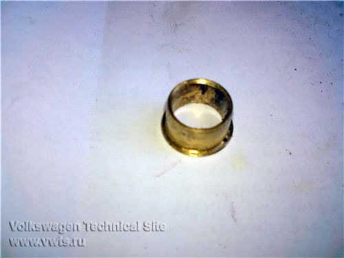

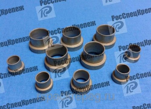

Хотя  как то однажды видел что кто то ими торгует (этими втулками различных диаметров). Если кто их увидит, дайте  знать.
Парни, если кто помнит и знает, где  на  какой  ветке обсуждали как красиво запрессовать втулку - подскажите  ссылку.
А то я  пока наберусь опыта, столько всего переломаю  ;D
В таком случае мне кажется латунь лучше всего. Медь мягкая и истирается быстрее латуни. Для запрессовки лучше выточить оправочку ступенчатую, на которой втулка изначально будет сидеть с зазором , чтоб после запрессовки можно было ее без проблем достать. Натяг по наружному диаметру  втулок в стартерах обычно достаточно около 0,1 мм, поэтому здесь примерно то-же. А так в подобных узлах используют по 2 грибообразные втулочки, между которыми остается полость для некоторого количества консистентной смазки.

Вот именно, про эти втулочки я  и спрашиваю, может кто и видел.
