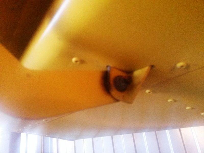

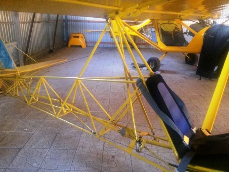

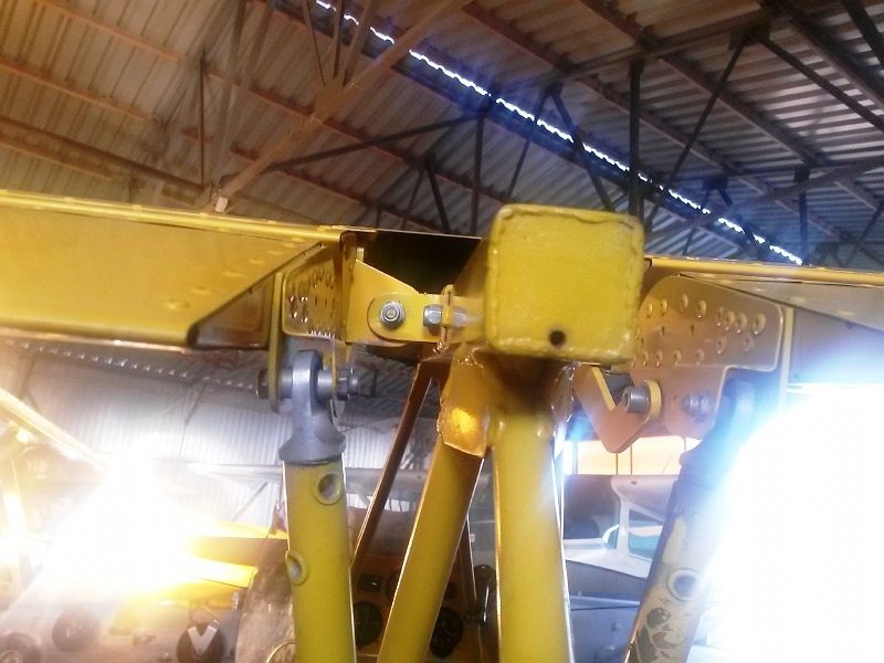

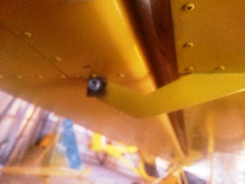

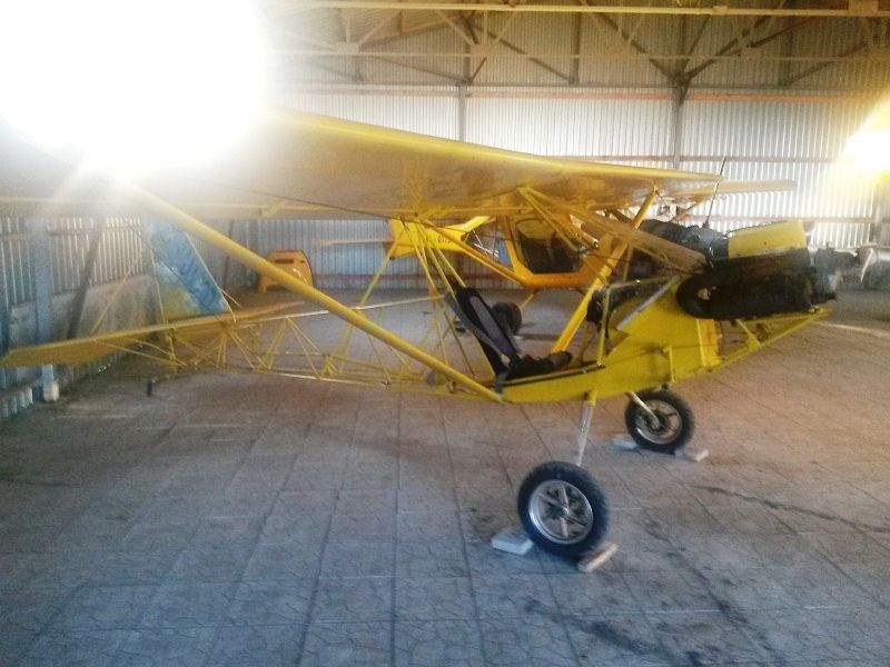

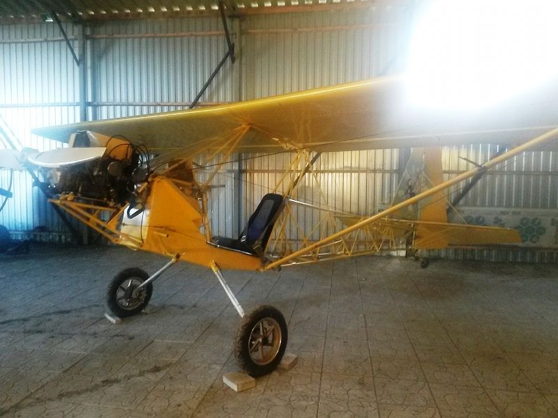

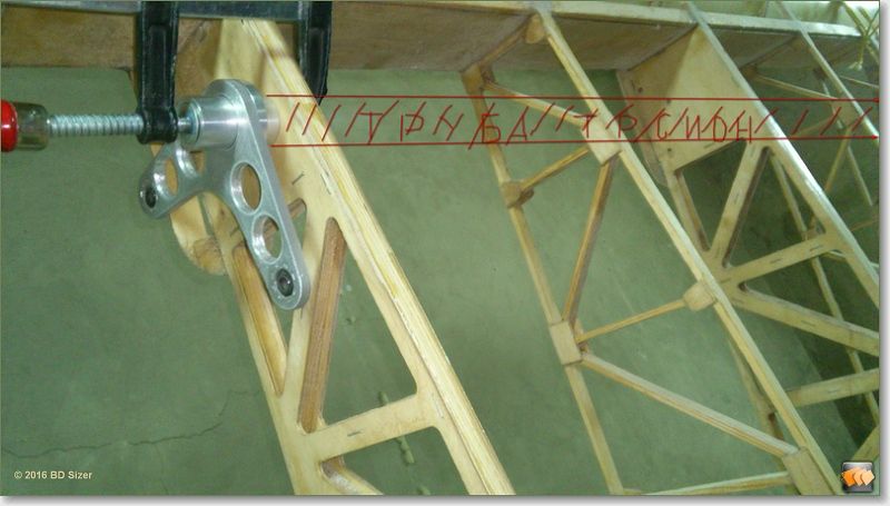

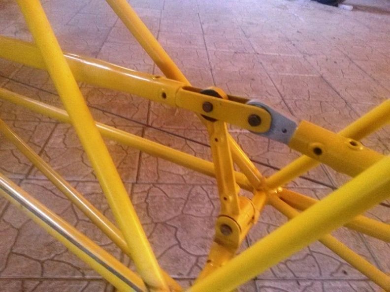

хотел бы  попросить дополнительно показать побольше  фотографий различных узлов
Самое интересное это крупное фото основных узлов соединение крыльев, системы управления, навески рулевых поверхностей.

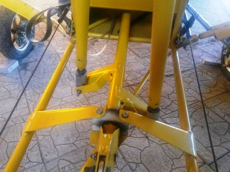

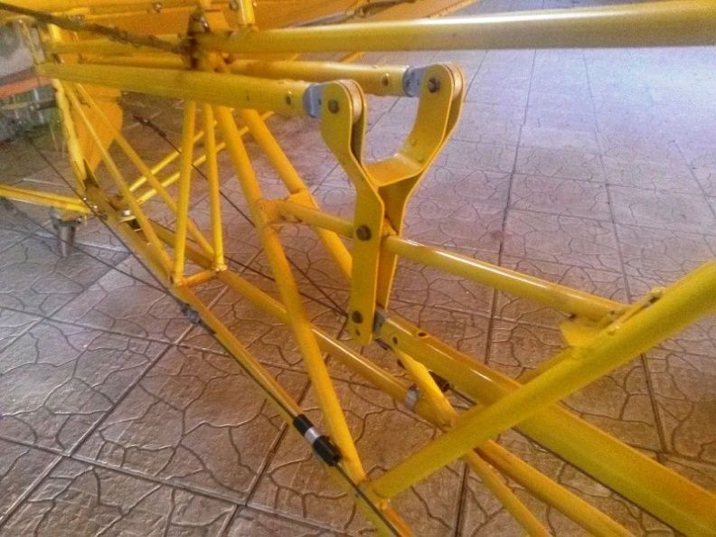

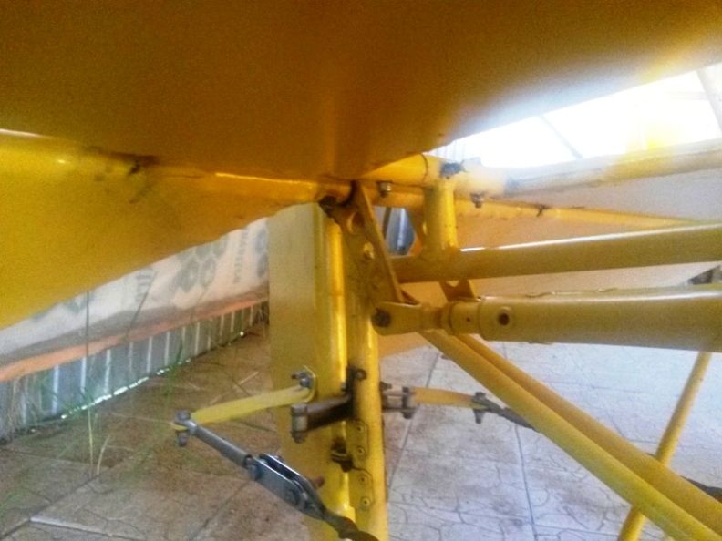

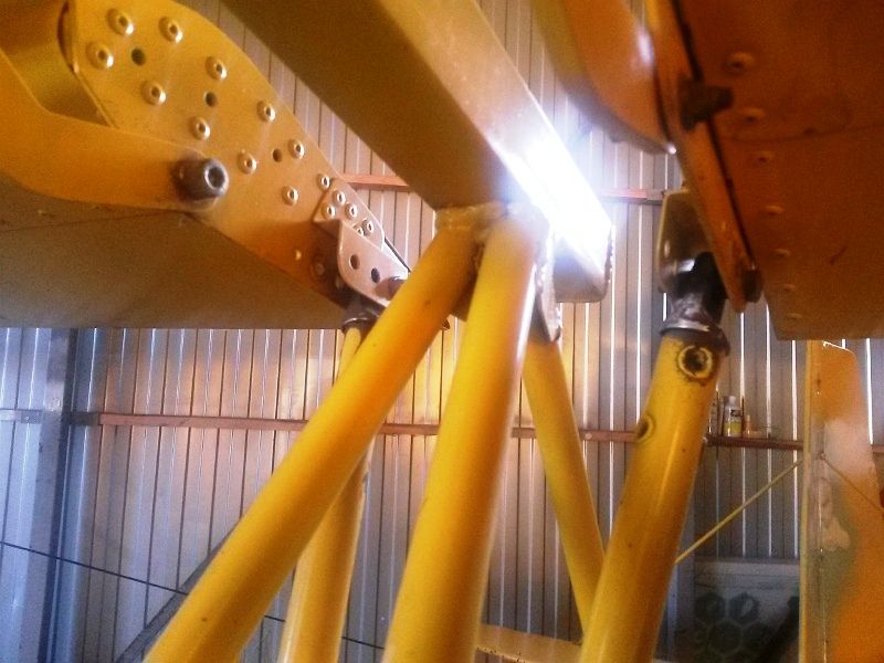

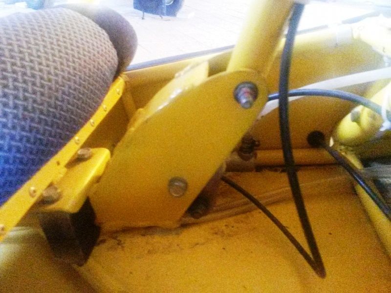

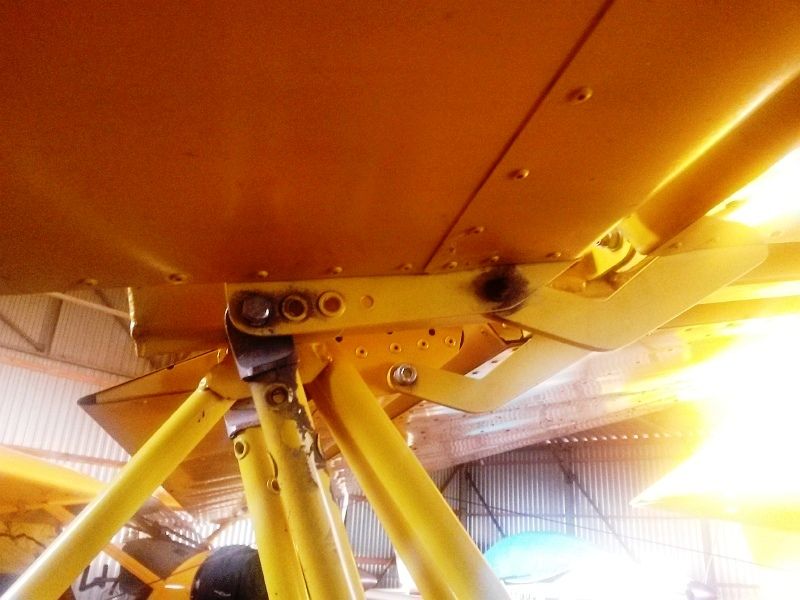

По многочисленным просьбам трудящихся..
Летом, будучи на площадке и вероломно воспользовавшись отсутствием хозяина в ангаре, делал некоторые фото по просьбе нашего форумчанина..., выложу то что есть, Борисыч, прости  :🙂
    73,5 КБ · Просмотры: 206
    75,2 КБ · Просмотры: 208
Качество фото конечно не важное, телефон и ангар - гремучая смесь  :🙂
