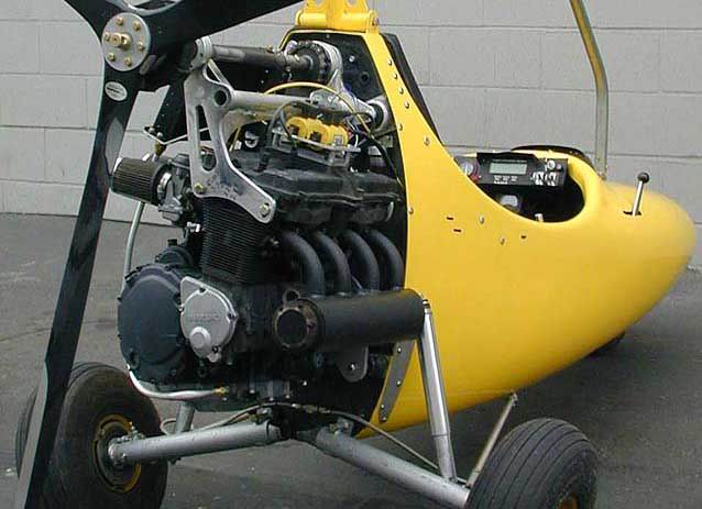

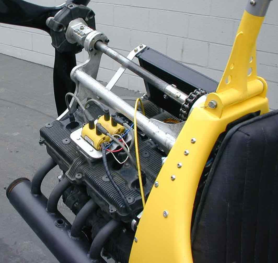

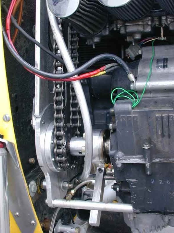

Вот ещё нашёл:
    67,8 КБ · Просмотры: 235
    43,3 КБ · Просмотры: 208
    24,1 КБ · Просмотры: 205

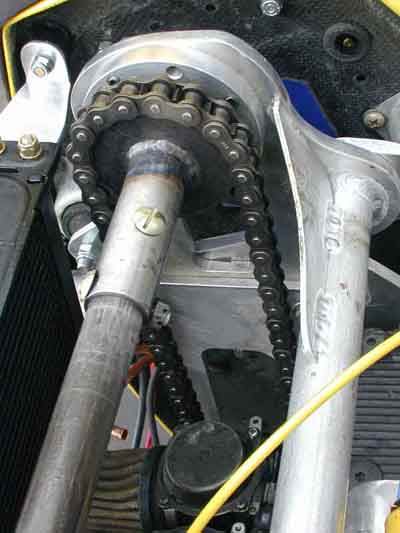

ещё
    49,2 КБ · Просмотры: 203
супер! мне нравиться. Я буду дкмать о Субаре на мой двух местный самолётик. Надо посчитать трубочки и потихоньку начинать варить! Скоро наверно подарят субарик! Кстати! Вопрос для бывалых, а у СУбар сильно различаются двс по местам крепления? Я к тому что если этот дВС будет маловат по силам можно переставить другой больше по силам и объёму?

Да я видел этот вариант! Он под 1 цилиндровый дВС и кратко временного использования - для набора высоты. Но как вариант. Цепь дешевле. Такие ремни надо использовать в более широком исполнении ГЕЙТОВСКИЕ (вроде правильно написал) и потом самое дорогое и сложное - шкивы! А звёзды -это халява. Цепи халява. Не от слова бесплатно, а от слова дешевле значительно.
Возможно я скора буду тусить на ветке по авиа конверсии субару 🙂, а значит будет сильное сердце. Вопрос? Кто может помочь с редуктором на субарик?
