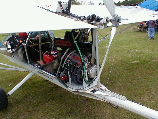

Вопрос всётаки, дорогие форумчане, не закрыт.
МОЖНО ЛИ ДЕЛАТЬ ДЛЯ УЛЬТРАЛАЙТОВ РЕДУКТОР С ЦЕПНЫМ ПРИВОДОМ ИЛИ НЕТ. ПОЧЕМУ?
ПОЙМИТЕ МЫСЛЯ НЕ ДАЁТ ПОКОЯ.
Вот вариант.
    60,6 КБ · Просмотры: 236
KroG Вы не представляете как мне стало легче.! ))) А может есть ещё чт то по этому самолёту! Пиши те в личку пожалуйста, чтоб не засорять ветку. Зарание спасибо.
ТО  что на снимке  занятно, цепи  с демфером работают на современных мотоцыклах,одноко конструкция их должна обеспечивать применение смазок  с  аэрозольных упаковок, как на япошках , но ещё возможен  резонанс.   Возвращамся к схемам  братьев Райт.    ;D
что значит аэрозольные упаковки? с мото демпферы убирают для большего ощющения мото. Но на редуктор можно. На это картинке длинная цепь. Я хотел бы этак в 3 раза меньше и думаю с ней не будет проблем или всё таки уговорю себя (а главное заработаю) на нормальную установку.
