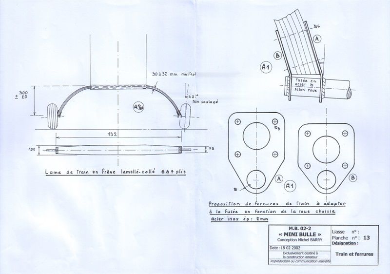

Вот такая рессора для такого самолета...

Судя по всему, конструкция рессоры, приведенная на рисунке, распространенный вариант. Сможет кто-нибудь ответить, почему толщина рессоры постоянна по всей длине? При увеличении рисунок дает абстрактное сужение одного пера к колесу, но без указания толщины.
Элементарно, Ватсон: изгибающий рессору момент изменяется примерно по линейному закону - линейно наращивающая ширину, рессора, при этом, получается нагруженной примерно с  одинаковым напряжением по длине, т.е. наиболее равнопрочна и эффективно использующая потенциал материала.
Рессора помимо изгиба, работает и на кручение от лобовой нагрузки, а тонкий плоский контур плохо берёт кручение,особенно,если нет слоёв под 45 град.

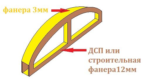

  В конце 80-х мы делали деревянную рессору перекленую из 3-х миллиметровой пятислойной фанеры БС-1 на связующем ЭД-20 (жизнеспособность тоже около часа при комнатной Т) приготовление как выше уже указывали порционное на пару слоёв.
  Для удобства изготовили простейший шаблон-болван (см. рис.), к которому и приматывали весь сэндвич резиной изготовленной из нарезанной полосами по спирали автомобильной легковой камеры (иначе струбцин надо офигенное количество). При этом плотно намотанная резина даёт эффект плавного распределения стягивающей нагрузки и в конечном итоге более высокое качество склейки.
   Перед склейкой древесину необходимо предварительно загнуть: в течении 15мин распарить в кипятке (в твоём случае можно в ванну с горячей водой),  примотать не слишком плотно к шаблон-болвану и просушить в течении нескольких дней на нём. Потом снять и досушить в тёплом и хорошо проветриваемом помещении около недели до нормальной влажности, далее переклеить.
  После изготовления заготовки рессоры, мы закруглили переднюю и заднюю кромку и оклеили её на 3 слоя стеклосеткой под 45гр., дабы избежать растрескивания и других последствий воздействия атмосферной влажности (как это принято на деревянных винтах).
