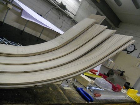

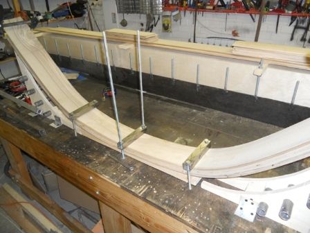

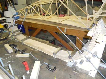

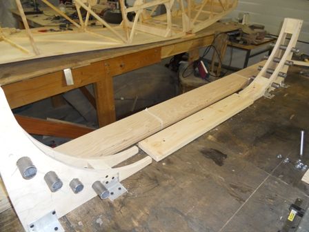

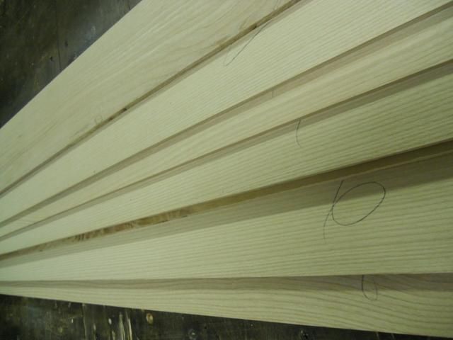

Рессора будет изготавливаться из ясеневой ламели толщиной 4,5 мм
Так оценивал материал на изгиб
Это форма для формовки
    31,1 КБ · Просмотры: 349
    65,1 КБ · Просмотры: 329
    28,3 КБ · Просмотры: 335

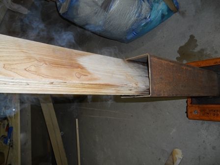

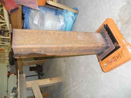

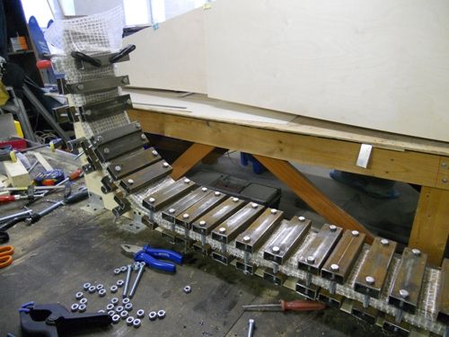

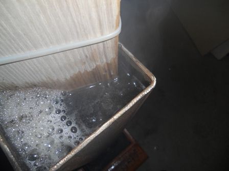

Для пропаривания-проварки сделал "кастрюлю" из куска квадратной трубы
В процессе
И использована обычная газовая плитка, время нагрева до кипения около 40 мин

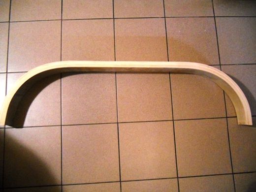

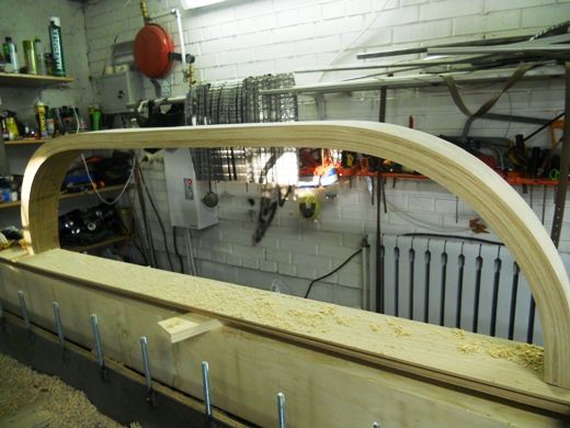

Конечный результат
Оставляем сушиться дней на десять, потом склейка.

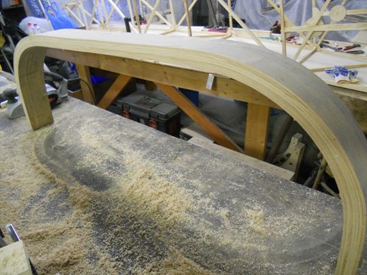

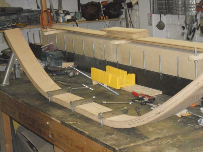

Заготовка высохла.
Пластины клеятся эпоксидной смолой Т-88
Потом весь кондуктор накрывается армированным полиэтиленом и прогревается внутри тепловентилятором, сейчас около 60 градусов. Через сутки можно снимать.

Рессора готова. Вес исходной заготовки составил 5350 гр. После обрезки в размер - 3800. Будет ещё меньше, после окончательной обработки под профиль. Как то совсем невесомая рессора получилась. Первое испытание - нагрузили  всей семьёй 🙂

Даже не знаю...
По идее, хорошо склеенная рессора не должна расслоиться под воздействием нагрузок без оклейки стеклом.
Даже не знаю...
Это так - но и деревянные лопасти винтов стеклотканью-таки, обклеивают.
Даже не знаю...
Оклейка стеклотканью может что-то и даст, но есть сомнения, что мало что. Если только профиль сделать не прямоугольником, а овалом/элипсом, тогда стянет обмоткой и будет держать от расслоения.
У меня на самолёте не оклеенный ясеневый винт (даже без оковки, СДВ - очень острая кромка) второй год эксплуатируется. Чуть-чуть передняя кромка на концах поклоцалась  о траву (прошлогодняя,сухая, жёсткая); периодически меняю изоленту.
А малый радиус гиба мне не нравится. Ведь можно же было сделать его и побольше, не догнуть угол,  ось пришла бы не под углом 90, что не сильно усложняет конструкцию, но расслаиваться точно не будет. Работать такая рессора будет лучше.
