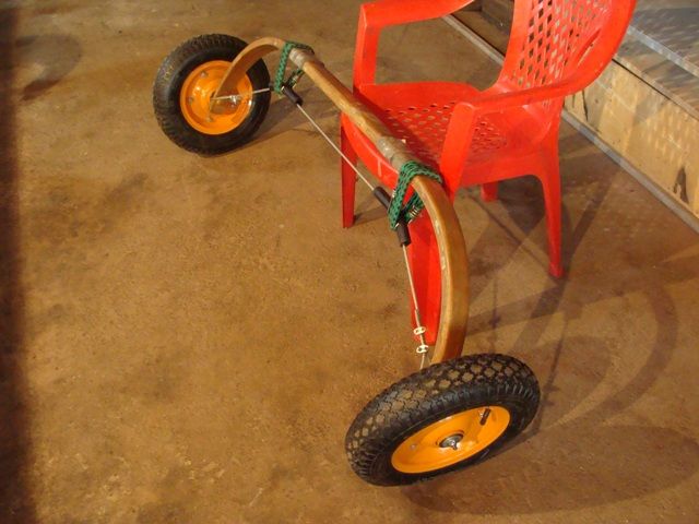

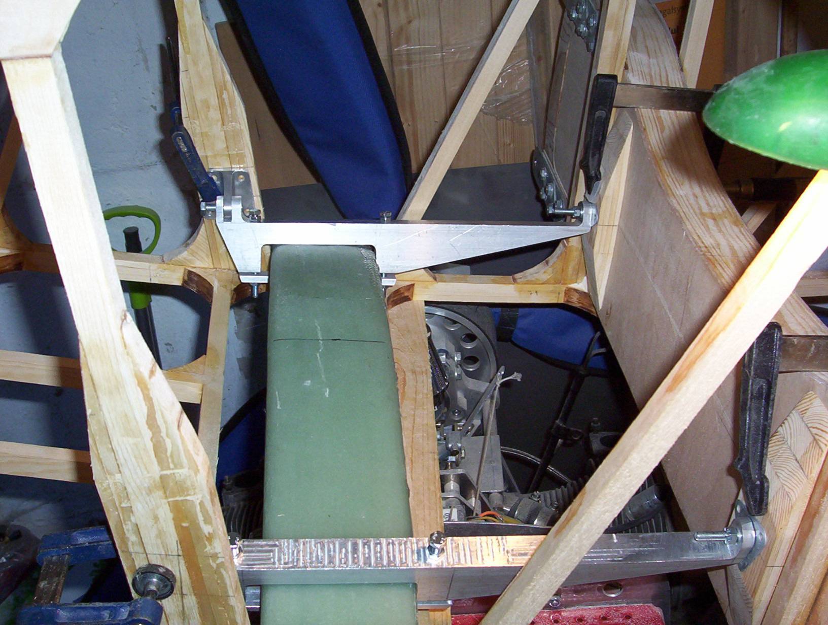

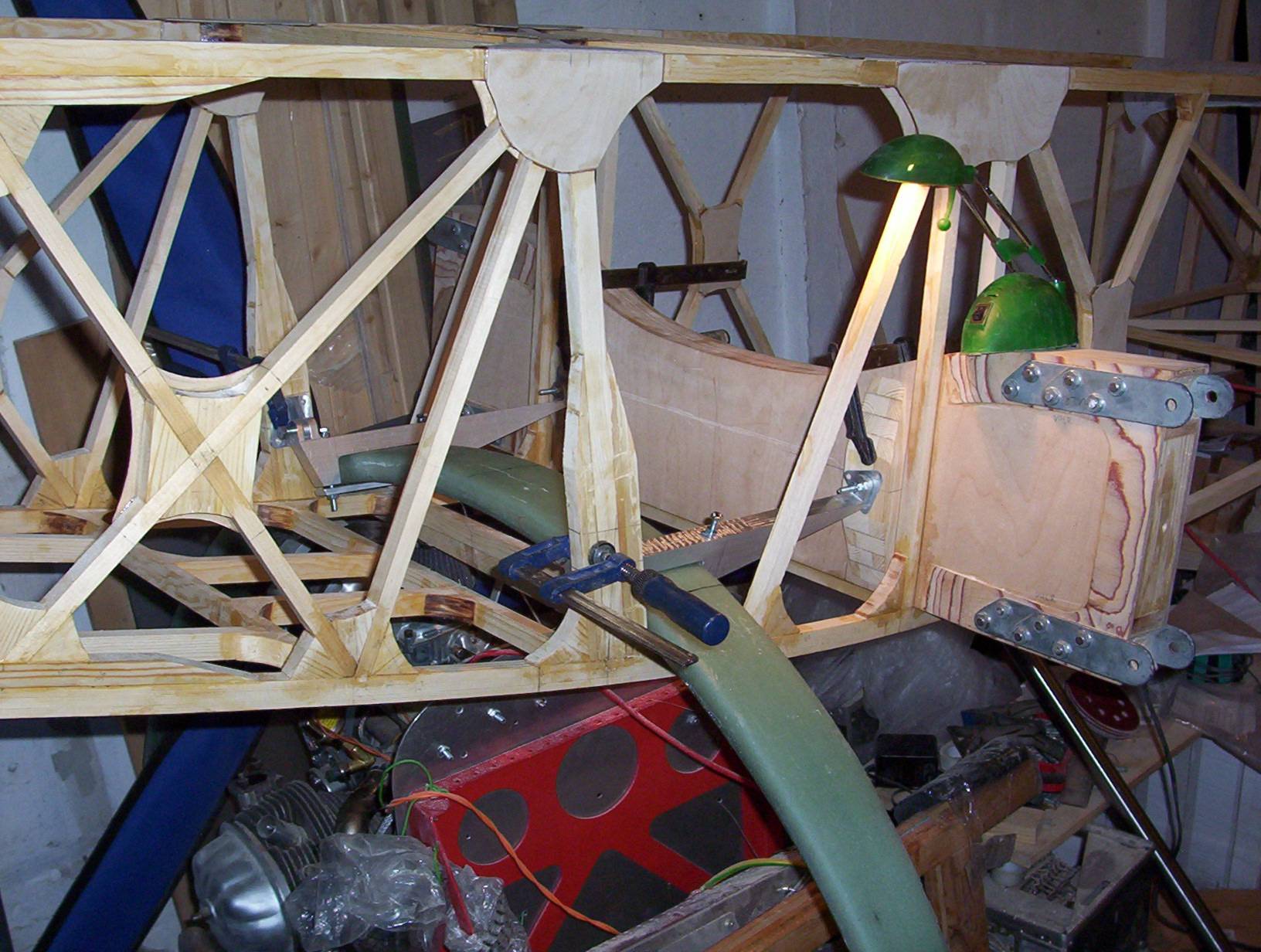

Рессора получается что надо!Респект!Чтобы она работала по всей длинне можно сделать как на самотете ikono ULF-2!
Лучше, все же, чтобы внутри фюзеляжа была не кривая, а плоскость: в этом случае, при полном обжатии рессоры в узлах наверски не будет распирающих усилий, требующих компенсации, либо подвижной заделки одного из узлов.

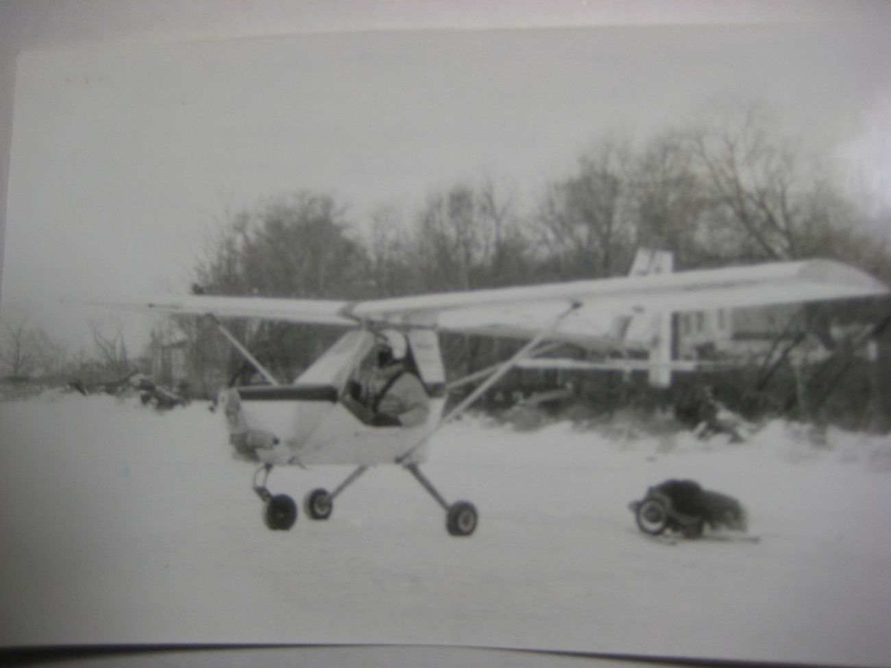

У меня на старой авиетке была рессора (дерево + стеклоткань) из двух прямых половинок, они заходили в нишу кабины за сиденьем пилота. По бортам крепеж был как у "Арго", а в середине половинки крепились меж собой и к верху ниши дюралевыми накладками. При поломке одной половины можно было её заменять. Чем пару раз и пользовался, т.к. в те времена сам летать учился. Надоело чинить, установил рычажные шасси с пружинами. Ребята, - они крепче! 😉   На старом фото - прямые дерево-пластиковые рессоры.

Лучше, все же, чтобы внутри фюзеляжа была не кривая, а плоскость: в этом случае, при полном обжатии рессоры в узлах навески не будет распирающих усилий, требующих компенсации, либо подвижной заделки одного из узлов. [/quote]                                                                                                                                                                                                     Человек именно такую сделал!Большой плюс в таком креплении,что на каждый участок рессоры будет приходиться меньший изгибающий момент,благодаря этому уменьшается вероятность расслоения.Главное толщину для жёсткости правильно  подобрать!

"Агрегаты" были рассчитаны правильно и служили как надо. Но когда учился, так прикладывался, что трещали. Крайний раз выдержали "скоростной" спуск (потеря скорости - клевок) с высоты метров 15 при отказе движка на взлёте и переходе в набор высоты, удар с капотом погасили, но одна треснула.  Если нагрузки штатные, то рессоры служат нормально.
