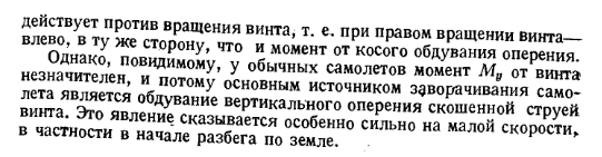

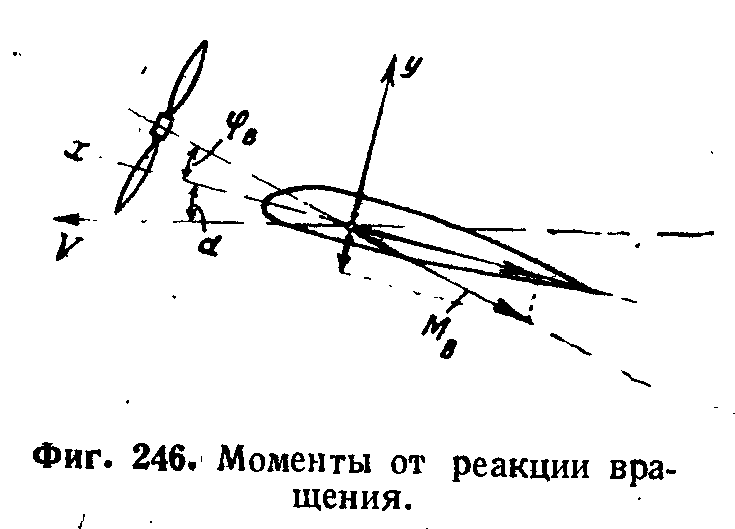

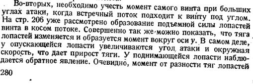

На самом деле вопрос  моментов возникающих при работе винто-моторной установки достаточно сложный. Помимо косой обдувки вертикального оперения и самого винта (пи-эффект в зарубежных учебных материалах) есть еще и реактивный момент (винт крутится вправо, соответственно самолет стремится крутится в противоположную сторону вокруг оси вращения винта) который при больших углах атаки также вызывает поворот вокруг вертикальной оси, Y, в скоростной системе координат. так же можно учесть и момент от косой обувки левой и правой консоли. Как говорится: с миру по нитке нищему - рубаха
В американских летных школах (учебных материалах) акцентируют внимание на двух эффектах - это момент от спиральной обдувки вертикального оперения и несимметричная тяга винта (пи-эффект).
Часть из того что писал Пышнов в 30-40х годах прицепил в виде картинок.

Рафис, я никоим образом не отвергаю наличие и многообразие воздействующих и причудливым образом взаимодействующих факторов, которые следует учитывать. В вопросе, когда, в каких условиях и которые из факторов надо учитывать, несложно разобраться, если эти факторы приходилось считать или хотя бы оценивать их величину.
" у самолёта в режиме набора высоты (полёт с большими углами атаки) 85 градусов."
Я же не от балды привёл эту цифру. Установочный угол СУ на одном из самолётов, над которым я сейчас работаю, относительно САХ -3.5 градуса (плюс-минус градус у большинства нормально летающих самолётов). Угол атаки в режиме набора высоты 8-9 градусов, значит угол набегающего потока к плоскости винта примерно 84.5-85.5 градусов. О какой разности в скоростях обтекания левой и правой лопастей можно говорить?
А вот косую обдувку киля в режиме набора высоты уже можно заметить. Кстати с ростом скорости её влияние существенно уменьшается и соответственно на втором и третьем развороте можно игнорировать.
Сегодня только летал в средней болтанке; несколько раз за круг взболтнуло этак в десяток раз сильнее, чем даёт эта самая косая обдувка, которую, кстати я предлагаю не игнорировать, в отличии от многих других факторов вроде гироскоп. момента, реактивного момента винта, разницы в обдувке лев. и пр. консолей, несиметричн. тяги винта и пр.
