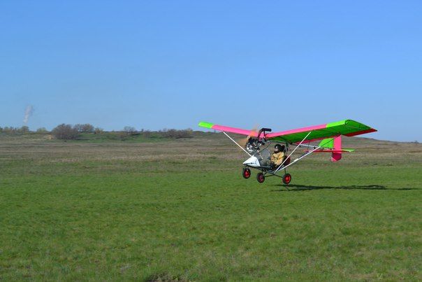

Отрыв.
    30 КБ · Просмотры: 245
Что удивительного?
Это-часть фюзеляжа,назовём её гондолой, имеет вклеенные шпангоуты и продольные силовые элементы, к которым крепятся шасси, система управления, бензобак, а также интегрированное сиденье- из углекевларового композита.
Вы же, в Е-12НК, сидите на тряпичном гамачке, и лишь он с пролоновой прокладкой отделяет ваш копчик от нежелательной встречи с нижней трубой фюзеляжа?  😉

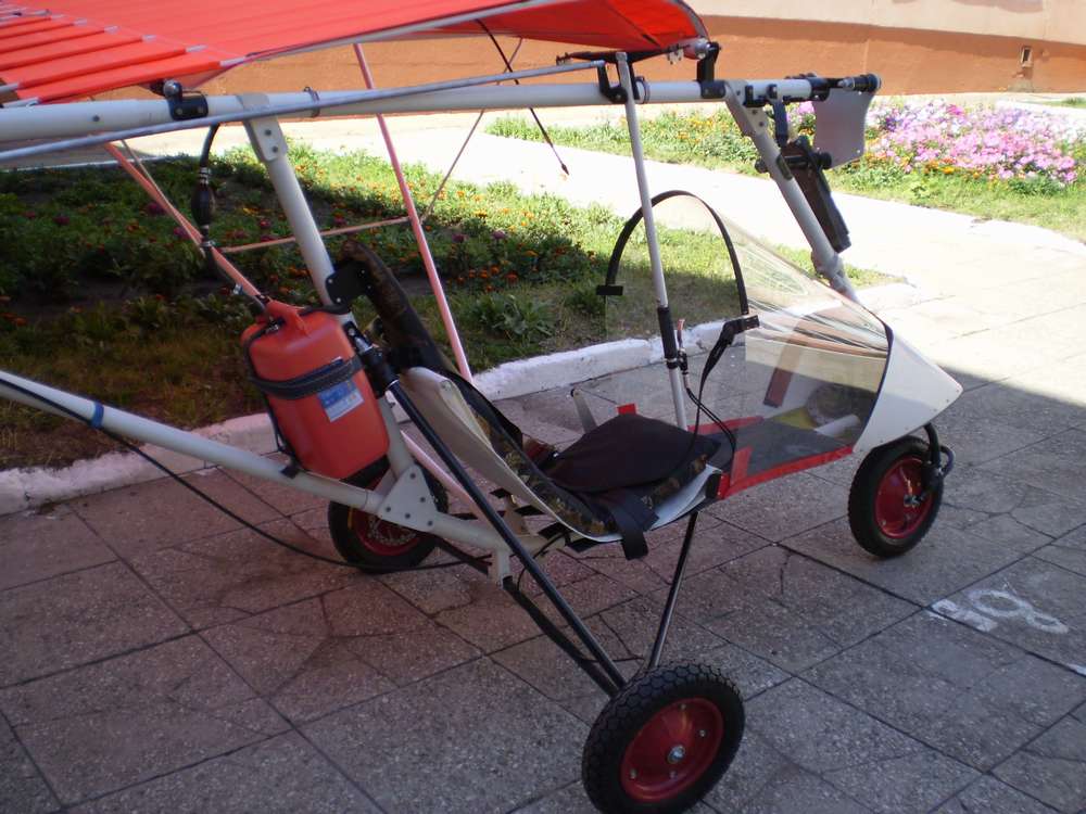

    90,4 КБ · Просмотры: 228

Нет  это  все  же  самолет  , но  иногда  в  погоне  за  снижением  веса  конструктор  надеется  на  авось  наверно?  КАА  прав  безопасно  разрушаемая  конструкция  это  не  последний  из  факторов  успешной  машины,  это  нужно  признать.
Пластиковый  самолет  очень  неплохо  выполнен  ,  но  подозреваю  опять  не  для  всех  пилотов  по  весу  , росту  и  весу. ;D
Думаю при потере управления на высотах более двадцати метров, результат будет полностью идентичным на обоих аппаратах ! :'(

А если парашютирование с 5 м? Или не хватило 0,5 м при выводе из пикрования?
Я вот знаю пилота, который в таком гамачке, сломал задом торсион управления (типа вашей трубы). А самолёт с виду был не очень то сильно разрушен, только пилот тот теперь еле ходит,опираясь на палку. Но летает втихаря...
А я,помня о нём, не экономлю массу на сиденьях!
