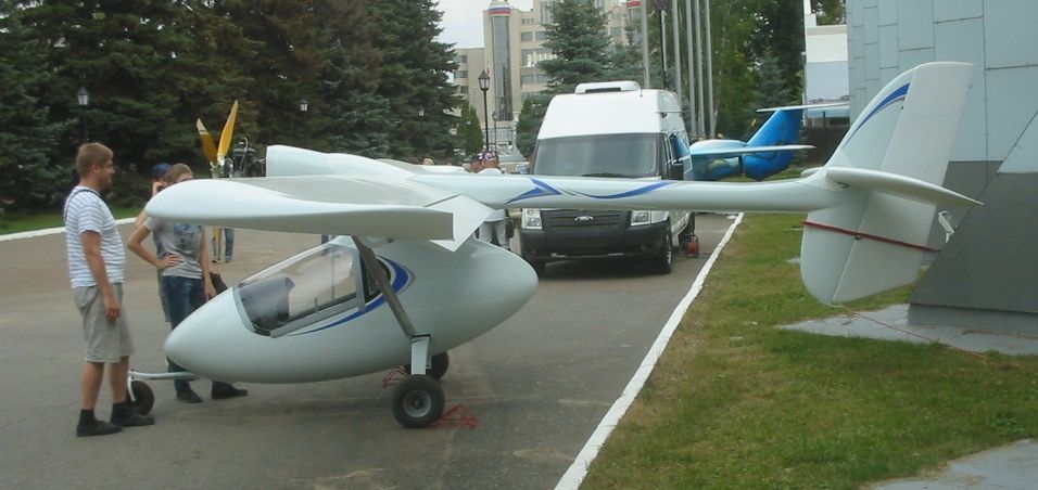

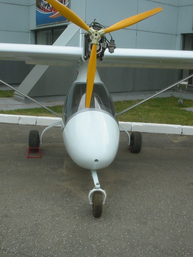

Есть ли Россиийский самолет весом пустого не более 115 кг?
Спасибо, мы старались. 🙂
Размах 6
Длина 4
Профиль переменный в корне GAW-2, у законцовок П-301.
Двигатель Simonini Mini2 Evo 35 hp (врут итальянцы, как обычно)
ВИШ IvoProp 1240 mm электрический.
Закрылки электрические, на каждом по своему актуатору, синхронизированы контроллером с датчиками холла.
Электротриммер РВ
Электро заслонка вентиляции кабины. Прикалываться, так по полной. 🙂
С ЛТХ сложнее. Во время испытаний от перегрева вздулся литиевый аккумулятор, и МФД почти перестал работать. Поэтому
Точных данных по скоростям нет. Со слов испытателя отрыв примерно на 80 -90 км/ч. Скорость на кругу около 140 км/ч.
Разбег затянутый, не менее 500 м.
Вообще, выбор паралетного двигателя был признан ошибочным.
Хотя он и позволяет "уложиться" в 115 кг.
Действительно, по моим экспериментальным данным, мощность его 26л.с. на выходе редуктора.
Но такой двигатель ограничивает выбор альтернатив (по массе). 🙁

В 115 немного не уложились. На момент облёта получилось 135 кг. Но дорабатывать и облегчать уже не стали. Хотя знали, как это сделать.

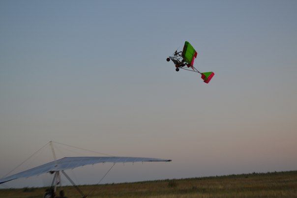

Картинки с выставки АКТО-2016.
Последняя машина В.В. Чебаева-КАИ-71. Легче 115 кг.
Ещё не доведён до лётных испытаний.
Планируется серия.
