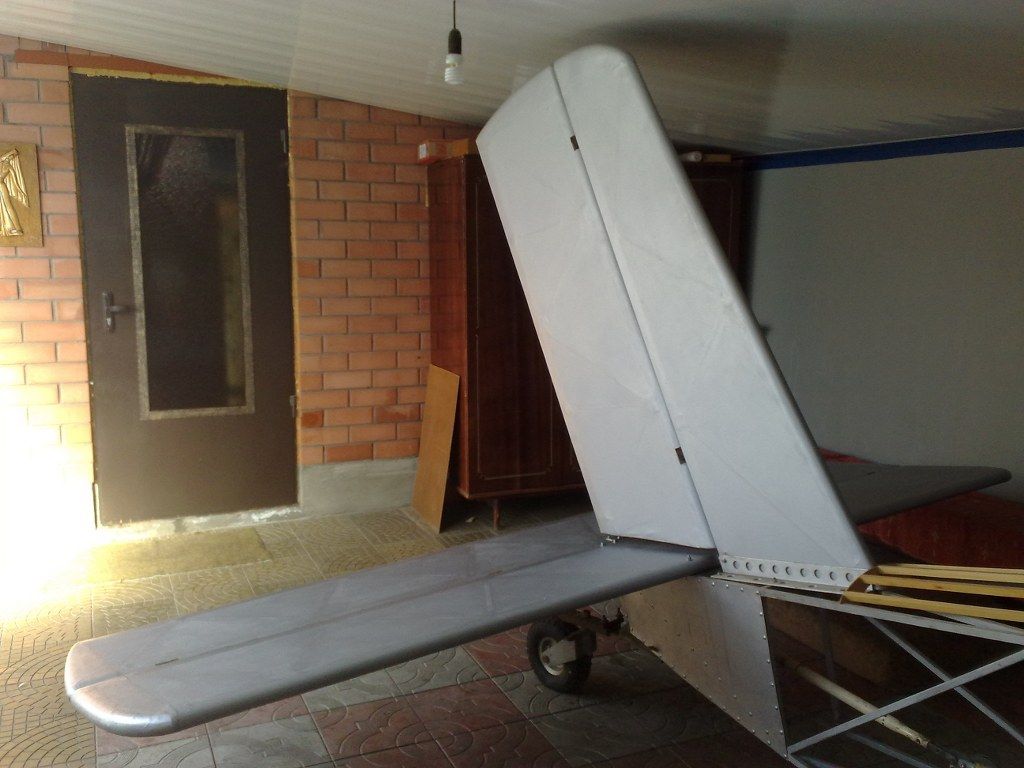

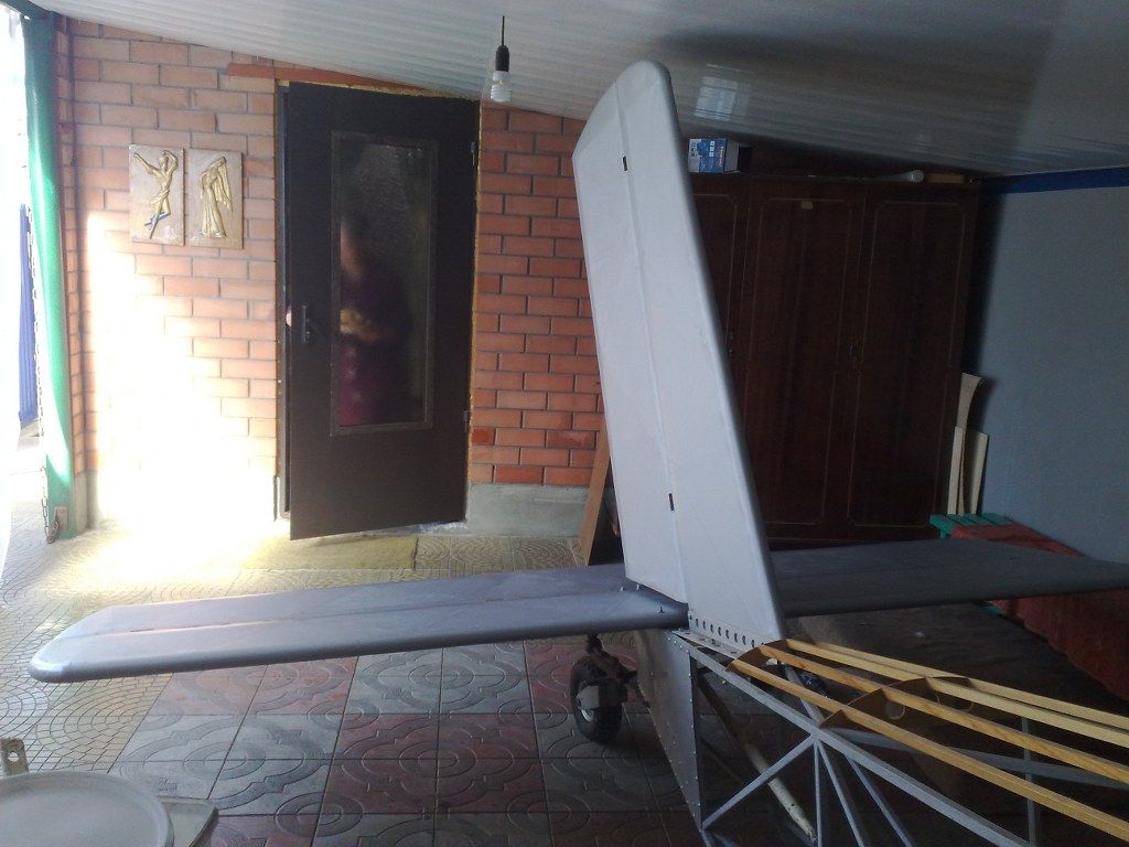

Сегодня примерил оперение .Покрыл тремя слоями эмалита .Четвёртый  слой эмалит с 2 % пудры .Мазал сначала кистью ,не очень понравилось .Затем попробовал валиком с ворсом ,результат был получше ,размазывалось более равномерно .

Робертос, а сколько весит Г.О. и В.О. интересно.  А на крайнем фото за дверью кто-то с пирогами приближается
А я даже не взвешивал ,при случае взвешу и сообщу. Это мама ,война войной ,а обед по расписанию  😀. Начинается самое весёлое ,обтяжка крыльев .Но после серии граблей с оперением ,я думаю будет попроще.

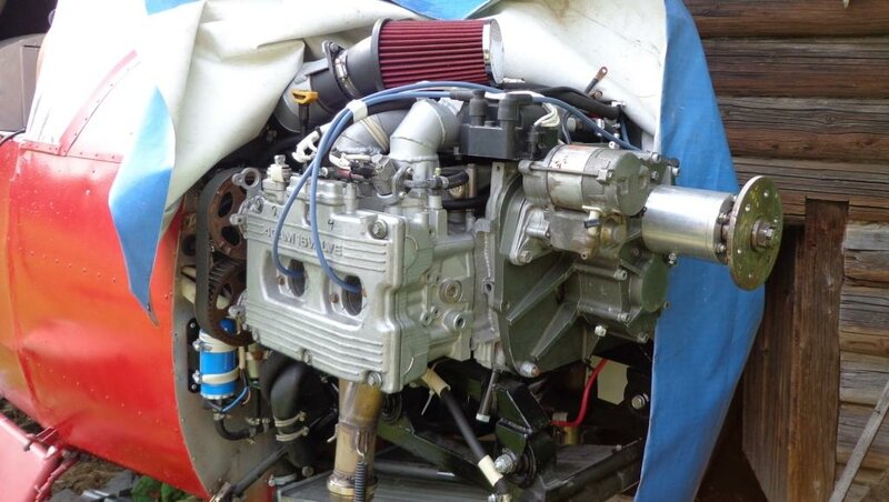

Заезжал в Ивановскую губернию... побывал в разных местах, заглядывал и к Борисычу. Жизнь там идёт своим чередом, коментарии он напишет сам, застал его... таким :
сам самолёт обзавёлся другим двигателем :
Надо настраивать и доводить до эксплуатационного состояния  😉

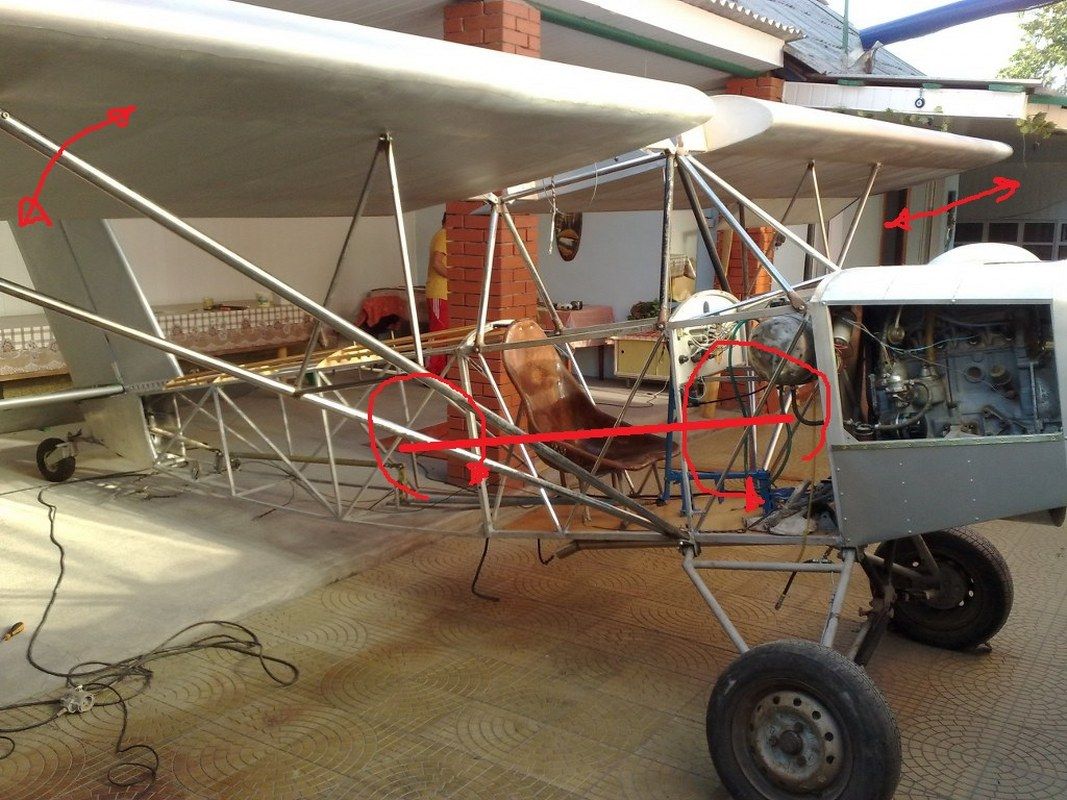

Здравствуйте все ! Давно ничего не писал ,хвастаться было особо нечем .Небольшая проблемка завела меня в тупик .Всё видно на фотографии .Есть некоторые сдвиги крыла относительно фюзеляжа миллиметров 15-20 .Везде где можно было усилил но всё таки колебания остались .Теперь фюзеляж как бы скручивает вокруг оси . Не знаю уже посетили дурные мысли поставит расчалки от крыла к стабилизатору ,хотя на ферменной конструкции на мой взгляд ,это дурной тон . :-?
