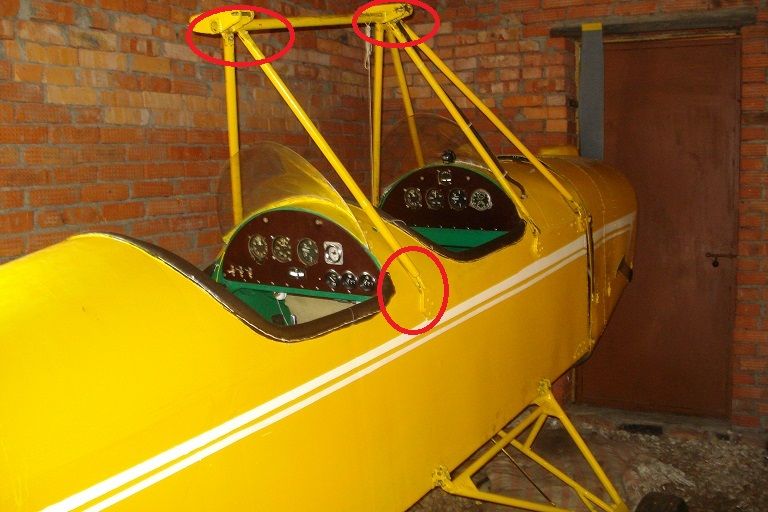

Доброго времени суток всем! очень интересует как сделаны подобные узлы на подобных самолетах а то на этой фотографии плохо видно((  извиняюсь что в этой теме разместил, но думаю многим строителям будет интересно
+1
И можно ли заменить на один общий стержень закрепленный в трубе центроплана, так что бы уши консолей соединялись друг с другом непосредственно без этой перемычки, а стержень их скреплял?

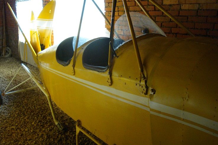

Узлы  самые  простые  из  30  хгса  пластины  выточенные  по  контуру  и  привернутые  болтами  через  трубчатую  распорку  которая  образует  треугольную   форму  пилона.  Верхние  узлы  сварены  аргонной  сваркой  из  того  же  материала.

Узнал у Вадима Румянцева труба лонжерона точно была 110х2 и буж был в районе подкоса длинной 700-800 мм точно не помнит.
на концах труб у вас наконечники? можно ли использовать расплющеную трубу с отверстием за место наконечника?
Да , в  концах  труб  вварен  один  не  регулируемый  вильчатый  наконечник,  с  другой  стороны  регулируемый    .  Сам  пилон  конструктивно  задумывался  для  полной  регулировки  установочных  углов  и  центровки.  Я  лично  не  являюсь  сторонником  расплющивания  труб  в силовых  местах, хотя  это  имеет  место  быть  в  других  проектах.  По -любому  швы  приплюснутых  труб  нужно  обваривать.

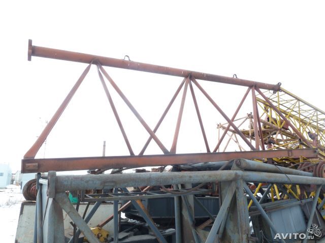

А на башенных кранах сильно не парятся и сплющивают, как хотят.
И мне, грешному, приходилось плющить трубы и из дюраля и стальные, используя их, как в качестве стержней фермы, так и для тяг и моторам. При грамотном сплющивании никаких проблем быть не должно.
