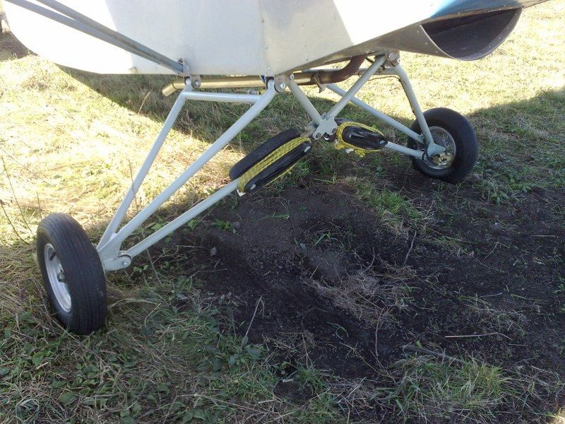

Здравствуйте все! Давно сюда не заходил ,хочу поделится своими крайними достижениями. Передние стойки подверглись кардинальной переделке ,в итоге самолёт полегчал на 15 кг ,вот цена смене Оковских колес на дюралевые 400-100 ,которые кстати очень неплохо показали себя на аэродроме . Вот шасси образца 2014 года. 😎
    138,6 КБ · Просмотры: 267

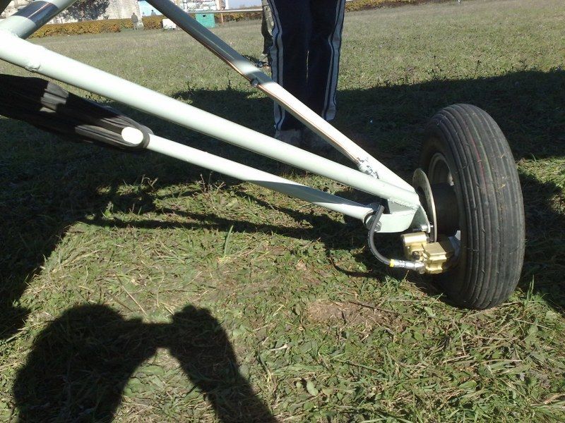

Поставил дисковые тормоза и суппорта от какого то скутера .Тормоза оказались на удивление достаточно эффективными. Машинки не сообразил как красиво установить не педали ,поэтому прикрутил их тупо за педалями.
    138,1 КБ · Просмотры: 229

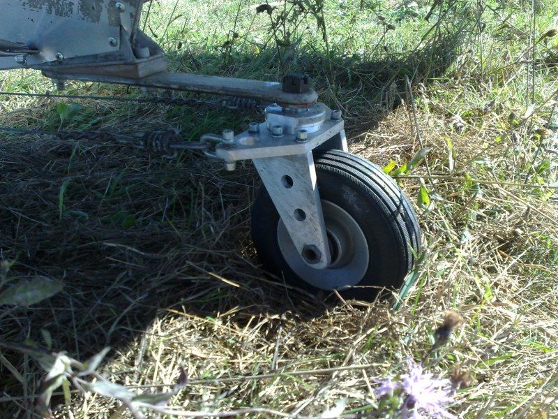

  Что касается задней стойки ,то здесь тоже поменял вилку и поставил колесо от планера если не ошибаюсь от Янтаря размером 200-50,ось вращения вилки приблизил к оси вращения колеса, после чего педали стали гораздо мягче ,натянул троса. После всех проведённых работ управляемость заметно улучшилась .Мне человеку не умеющему летать ,не составляет труда удерживать самолёт вплоть до отрыва.
    160,2 КБ · Просмотры: 260

Поздравляю! Везунчик! А подлетел бы повыше (а это в лёгкую может случиться) были бы дрова.
Инструктор нужен однако...
А шасси зачётные.

Спасибо.После третьей переделки они просто обязаны быть зачётными . 😉 В самом деле лететь я не собирался ,хотел поделать только пробежки ,но порыв встречного ветра меня поднял ,так что пришлось как то садиться. :'( Кстати если бы я заходил на посадку с начала полосы ,сел бы чуть посимпатичнее ,но в конце аэродрома торчит канализационный люк на 20 сантиметров ,и я чуть заморозился побоялся на него налететь.
