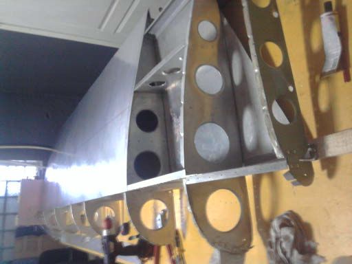

поддерживаю! в самом начале темы вполне конкретная концепция самолета: полеты из А в Б, постройка своими силами. не надо множить сущности.
а когдо строить начнём?
а вот ща доделаем за что схватились, да и начнем...  😉
    24,5 КБ · Просмотры: 153
Таки это крыло СН-701, насколько я понимаю. Предназначенное в основном для полётов вокруг собственного хвоста.
А к двухмоторнику четырёхместному оно каким боком относится (если он должен быть "круйзером")?
самое прямое. чтобы построить карету, для начала надо научиться строить телеги. если помните, то я, по-образованию и по-профессии, экономист. а замахнулся-то на святое...  ;D кроме того, в активе-то лишь полеты на Cessna-150 и получасовой полет на A-22. а понимание в многообразии освоенной техники, не так ли?
Мысль правильная, через руки доходит быстрее, чем через голову (или задницу) ;D
Только вот конструкция крыла на СН-701 - далеко не самый лучший образец для подражания. Примитивизм хорош в меру...
:IMHO
Крыло самолёта, построенное по образцу и подобию конструкций Криса Хайнца предназначено скорее всего для отработки слесарных навыков при его ремонте, чем для полётов. Хотя у каждого из нас свои приоритеты...
    САНЯ === Мужики все правильно делают . === ОТ  ПРОСТОГО  К  СЛОЖНОМУ === отработка навыков , технологии , последовательности в изготовлении --- очень нужная вещь . Ведь крыло на 2х моторник будет значительно сложнее , а твое предложение о развитои пилоне --- 2х шарнирных центропланах с максимально сведеными двигателями на мой взгляд === САМОЕ  ОПТИМАЛЬНОЕ .
