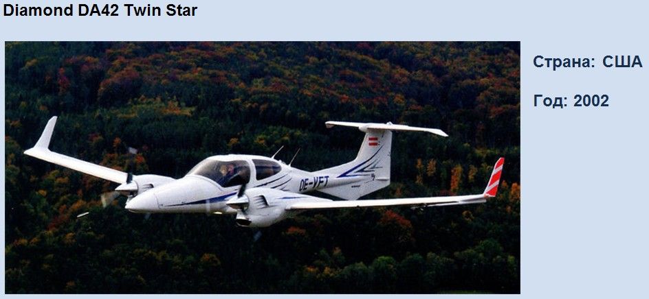

"Бриллиант" аднака... не нравится? 🙂
Кому-то и он может и нравится - "конфетка - леденец".
А мне лично - не совсем, кабинка ужатая до предела, а цена - раздутая до неприличия (по крайней мере после доставки в Россию), плюс к тому же - "мыльница" ангарного хранения...
Нам бы что-то из дюраля. с кабинкой пошире. И по цене подешевле (втрое [smiley=2vrolijk_08.gif])

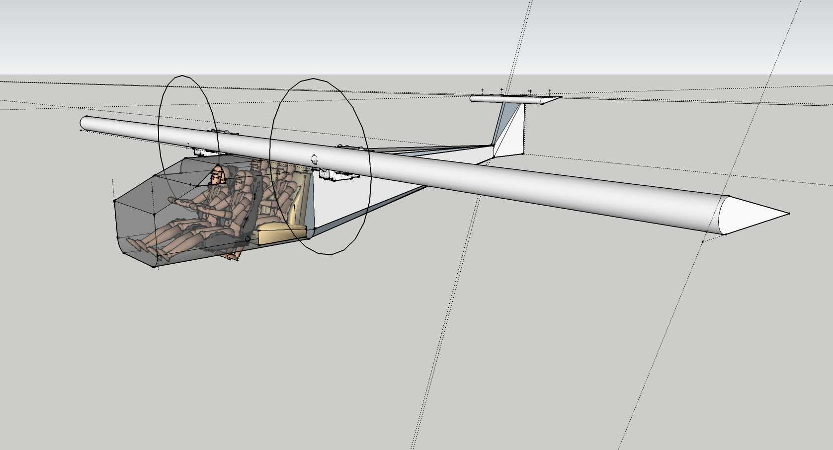

решил нарисовать то, что хотелось бы получить. вчерне, понятное дело. и, поскольку, рисовать не умею вовсе, то использую для моделирования гугловский скетчап. там хоть получается всё в масштабе лепить. итак, час делов и кабина с крылом готовы. теперь балка с килем. 2 или 1? "I", "T", "V", "H"? потом кого-нть с КНААПО соображающего подключу, чтобы посчитал всё...   ;D ну а как еще? нужен самолет. а то, что есть или кануло в веках, или разваливается от русской действительности, или стОит каких-то сумасшедших денег... и ведь задача не кажется сложной... стрОят же всё подряд. даже какие-то невообразимые конструкции. а тут обыкновенный летун-трудяга о двух субару-моторах...

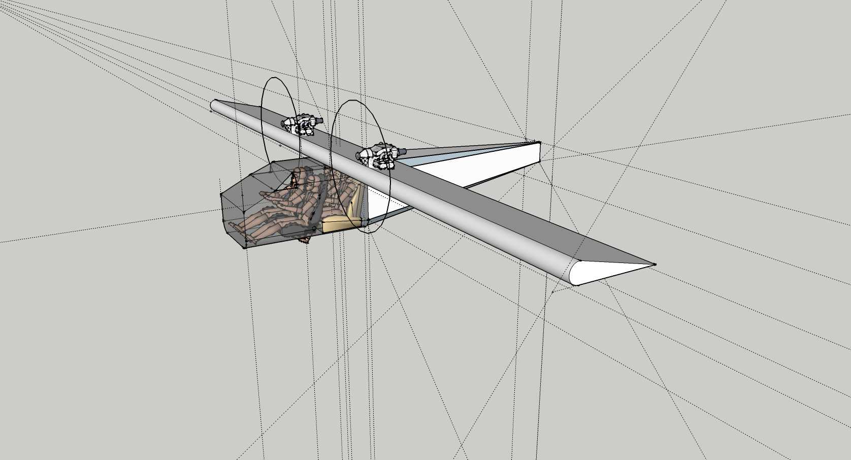

приладил 2 ротакса и балку, решил заменить картинку. кстати, почитал литературку, выяснил, что это называется компоновка.

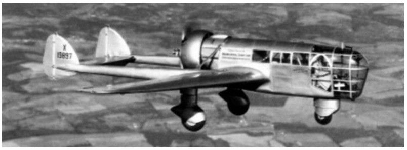

Ну тогда нужен летающий вагон, мотор пополам и на консоли, а в машинном отделении кухня...  🙂

...приладил 2 ротакса и балку, решил заменить картинку. кстати, почитал литературку, выяснил, что это называется компоновка....
Шаг между креслами какой получается, менее 750?
И почему ступни паксов второго ряда под полом оказались?
Двигатели НАД крылом - не очень хорошее решение. Причём даже не с точки зрения аэродинамики, а с точки зрения их обслуживания.
Плоскости воздушных винтов проходят через ноги пассажиров второго ряда. А пилот и пассажир первого ряда будет "кайфовать", слушая завывания винтов. В шлемофоне и ЗШ придётся летать, чтобы вынести всё это.
все очень просто: модели сидящих людей взяты готовые. их достоинство - масштабность. но паксы сидят вольготно, а должны бы ноги чуть к ушам подтянуть.
возможно ты и прав, но я летал на твине от текнама - всё вполне комфортно.
в книжке по компоновке написано, что плоскости не должны быть в зоне пилотов.
