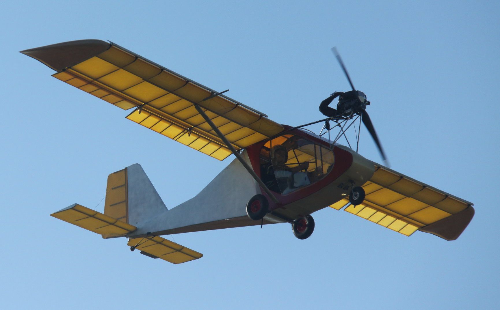

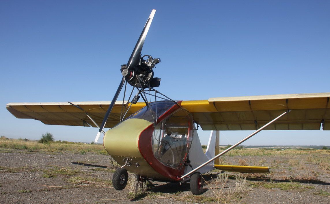

Спасибо друзья и любители столь странных двигателей.  Истина она  для всех случаев разная но большое значение имеет порог изменения мощности в районе 6000 оборотов сегодня в 6 утра мы летали  обороты 6300 тяга  48 кг хотя вчера в 13 по были обороты 8300 тяга 75 .-78 кг уменьшили угол установки на 1.5 градуса обороты 8300 тяга 80 кг..... взлетаем температура головки меньше 100 градусов но через 40 минут полетов  мах  Кстати скорость 105 км час. обор.   стали 7500 почему? Температура без изменений  очень  экономичен для самолета Юниор 11 все полеты даже взлёт до 7000 об мин

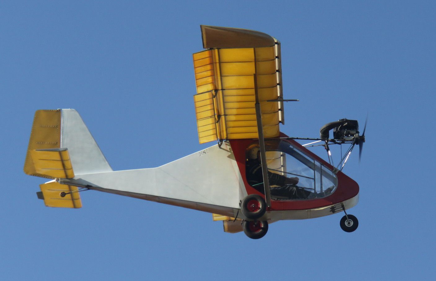

Фото с сегодняшних полетов
    117,9 КБ · Просмотры: 310
    83,1 КБ · Просмотры: 323
    138,4 КБ · Просмотры: 279
Сейчас не опасно     Самолёт летит на5000-6000  для пилота  до 85 90 кг веса.  Постепенно разберёмся тем более  надеемся вместе с Александром владельцем Соло вместе будет легче да и другие предложения и анализ проблемы поможет решить задачу.    В остальном все хорошо
Андрей фото класс...Выкладывай не жалей фото и видео видно что ты в этом спец!!Особенно близкие планы детали кабины конструкцию она будет многим полезна так как самолёт прост  в управлении и в изготовлении

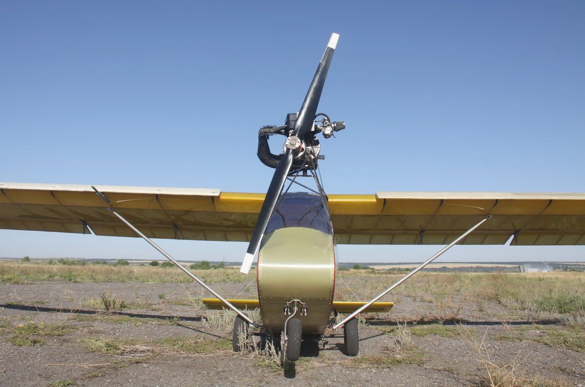

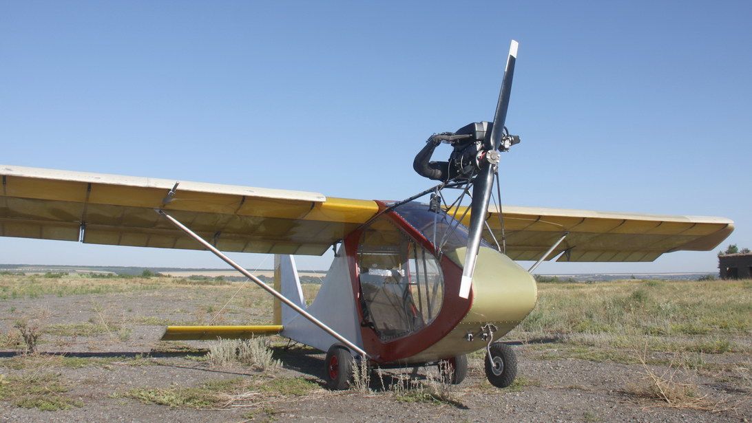

К полету готов!

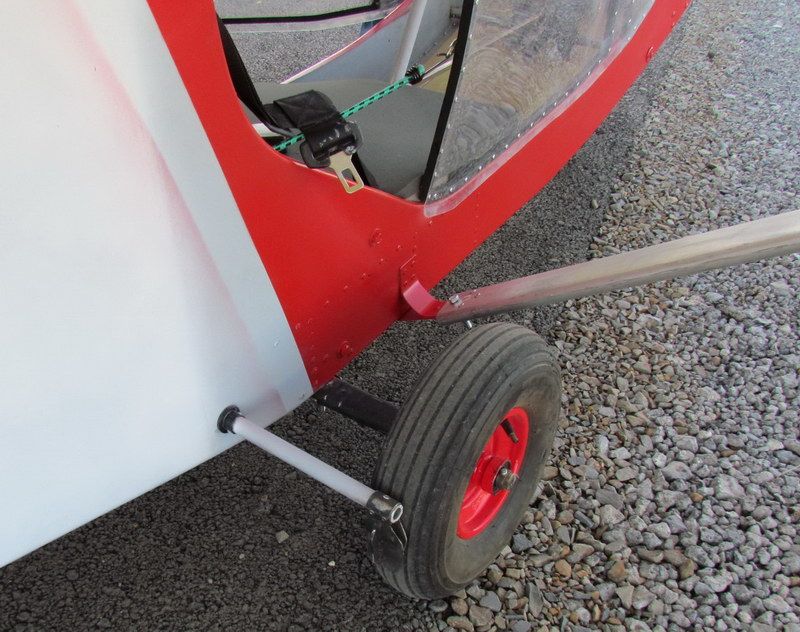

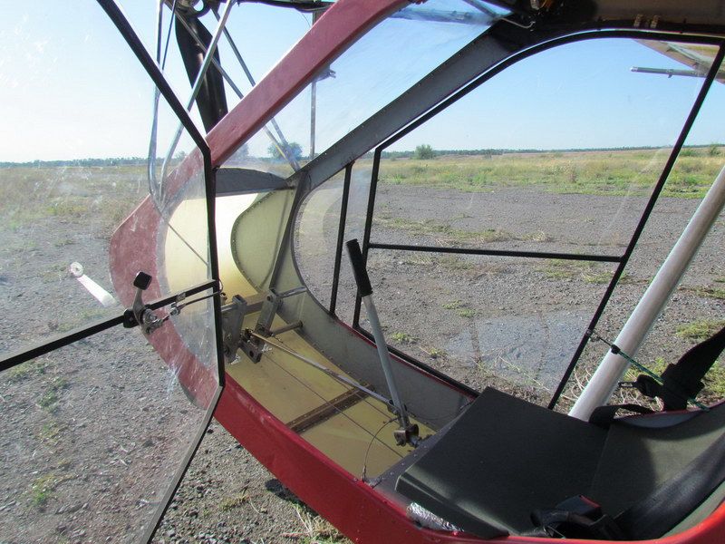

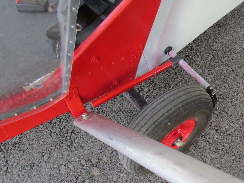

Тормоз на два основных колеса, кабина.

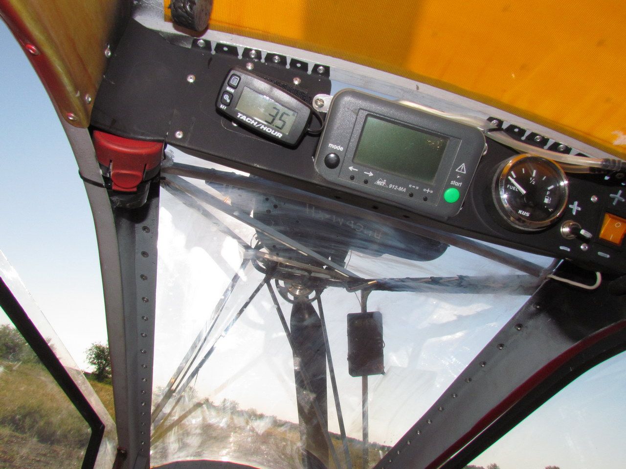

Вид на приборную доску кабины пилота самолета Юниор-11.

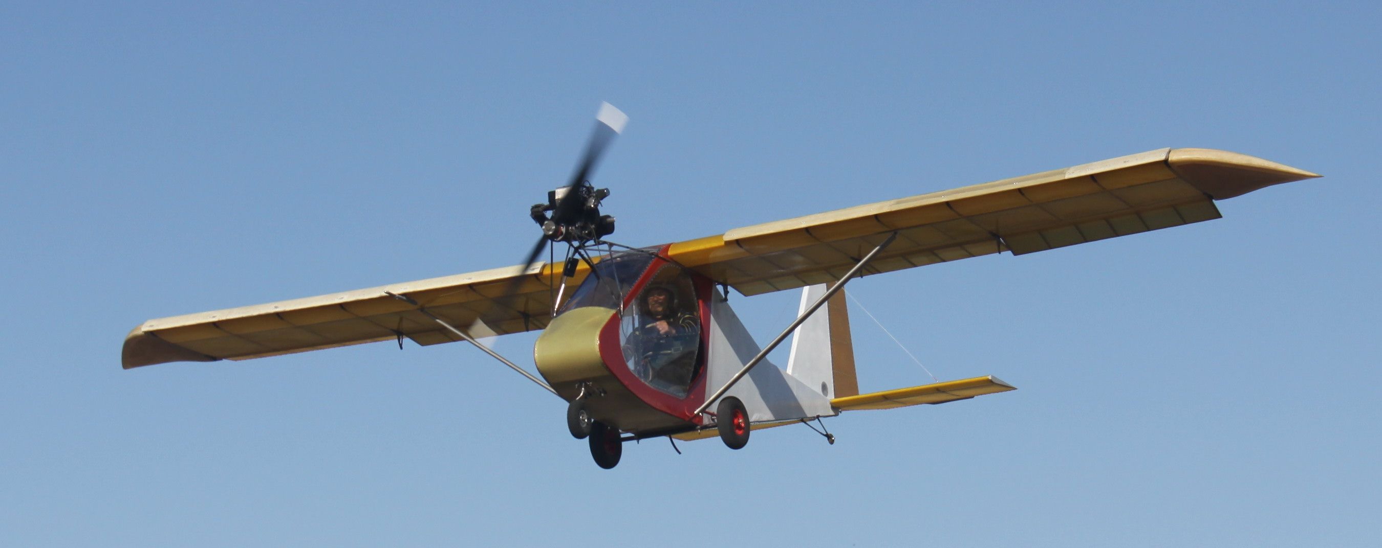

Видео сегодняшних полетов.

Молодцы. Оперативно! Не люблю двухтактники за их зуд... Побалтывает, думаю, что флапероны были бы лучше... Как у Драгонфлая.  Шире опора, устойчивее аппарат при низких скоростях взлета, посадки и полета...
