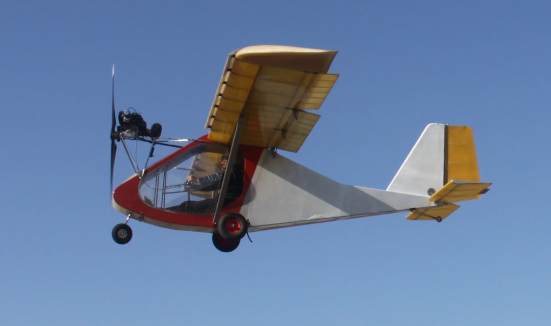

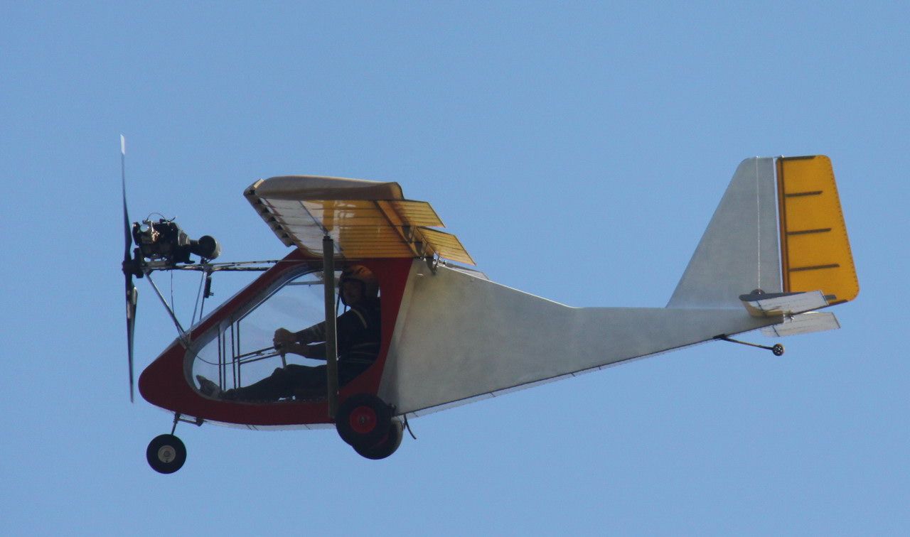

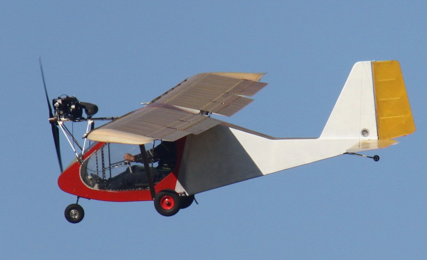

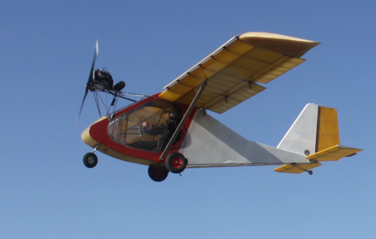

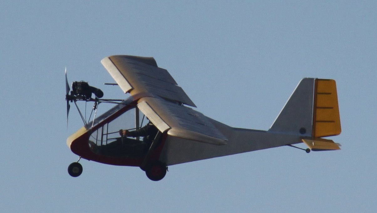

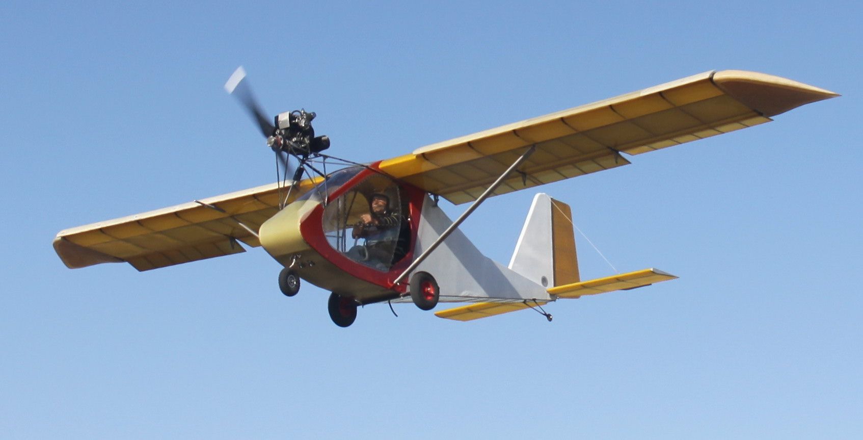

Ещё красивые фото полетов.
    87,7 КБ · Просмотры: 285
    65,7 КБ · Просмотры: 301
    36,6 КБ · Просмотры: 294
В полёте.
    65,5 КБ · Просмотры: 278
    101,1 КБ · Просмотры: 295
    56,8 КБ · Просмотры: 275
Вот интересно  без  предкрылков  как ведет  себя этот  самолет?Наверняка если  сделать  крыло с сужением при той же площади машина  станет  летать лучше с  профилем  Вортман.Кстати  винт  на  мой взгляд  очень  большой по диаметру,  очень  необычно.
