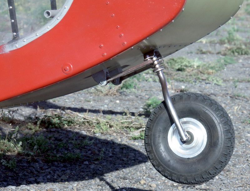

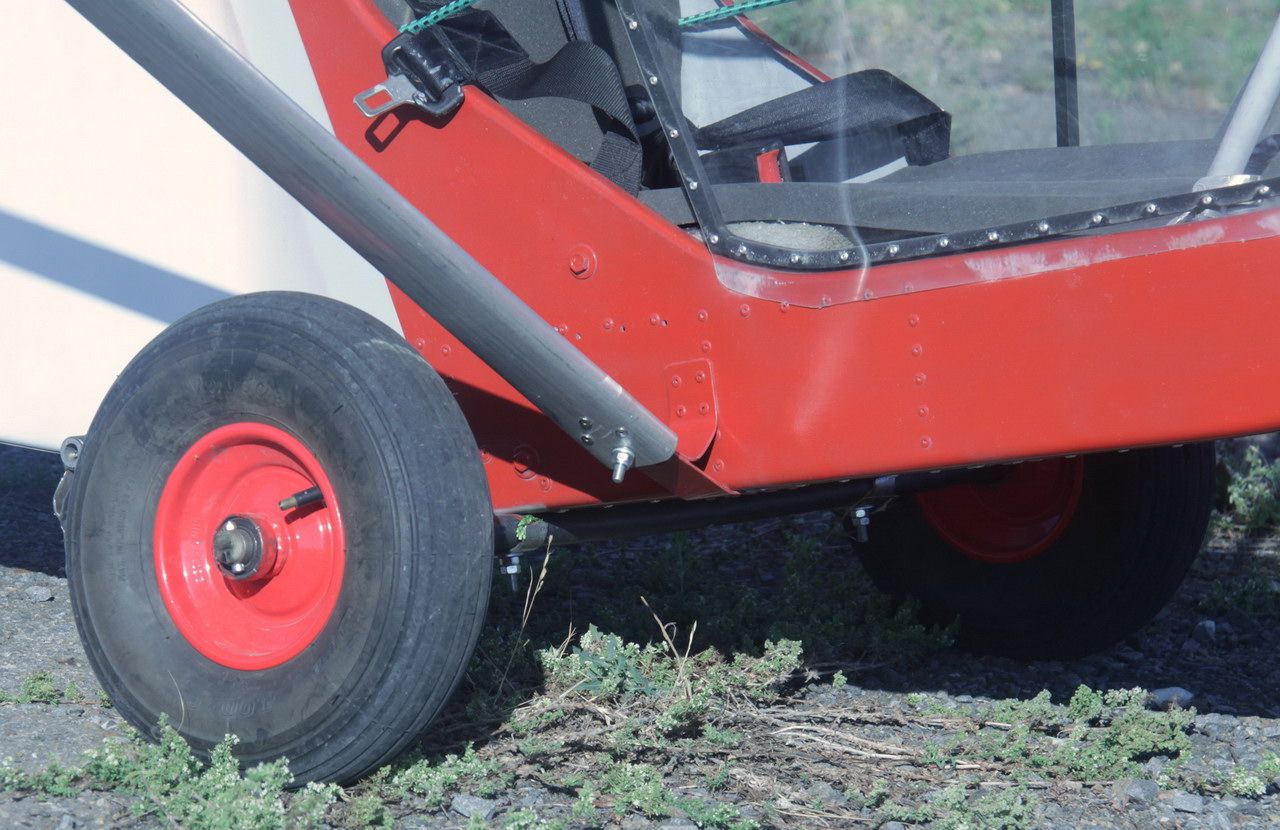

Фотографии шасси и заправка самолета топливом.

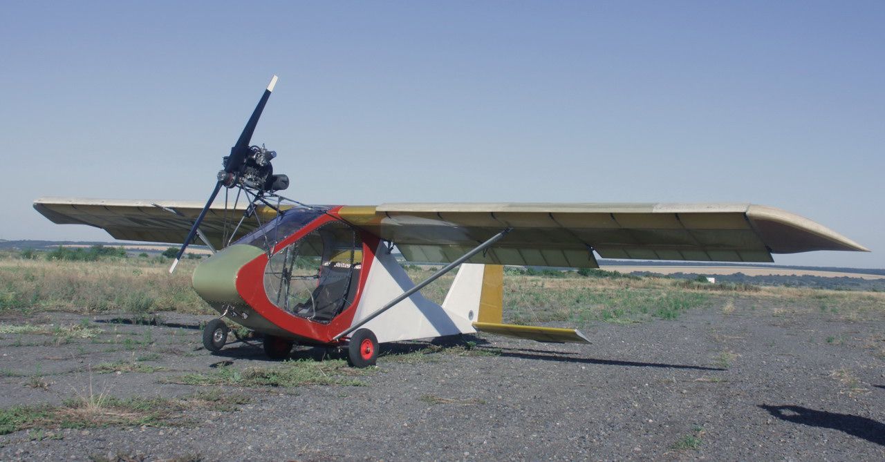

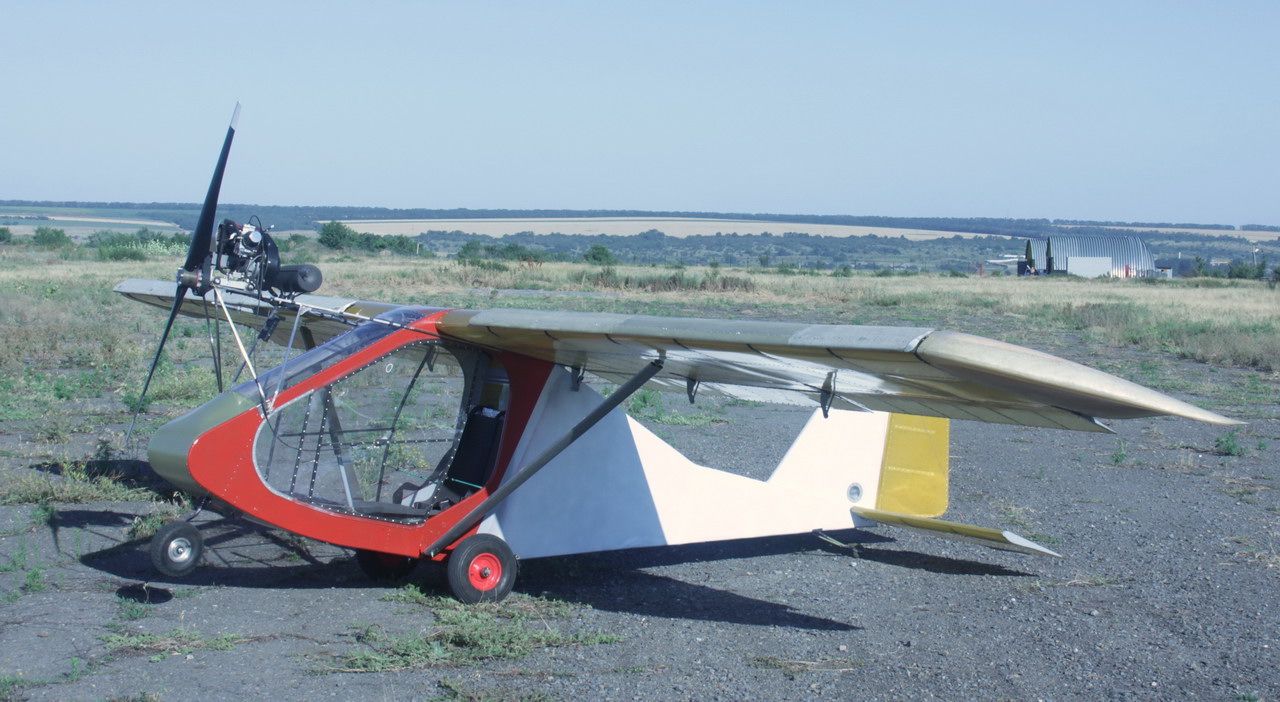

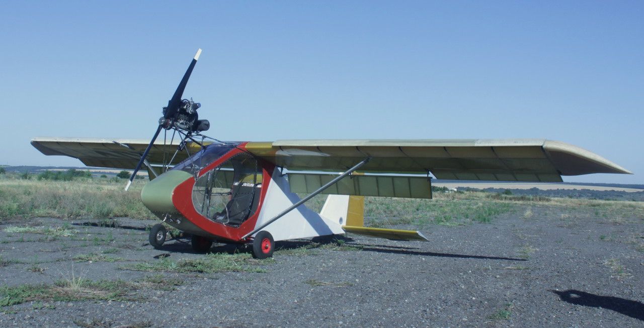

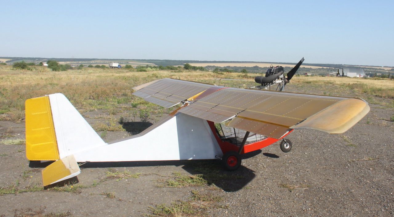

Ещё немного общих видов.
    135,3 КБ · Просмотры: 323
    151,7 КБ · Просмотры: 318
    155 КБ · Просмотры: 315
Напоминает большого, доброго и симпатичного жука. Успехов!
Стеклотекстолит весит легче д16  прочность близкая к дюралю легко раскраивается удобен при клепке можно не красить сотовый поликарбонат не рассматривали

Действительно это удалось сделать потому что был Шагман работали методом упрощения пример основное шасси рессора весит 2.2 кг и и д просчитывали и делали чертежи с расчётом веса  вот пример двери они сделаны так что бы руки при желании свободно можно не открывая дверей расположить на улице например затормозить..... мелочи а это 1 кг экономии моторама сварена из 10 х10 х1 нерж передняя вилка   Ф 16 х1.5 нерж с вкладышем главный инструмент это электронные весы и заранее надо подбирать материалы что бы не красить

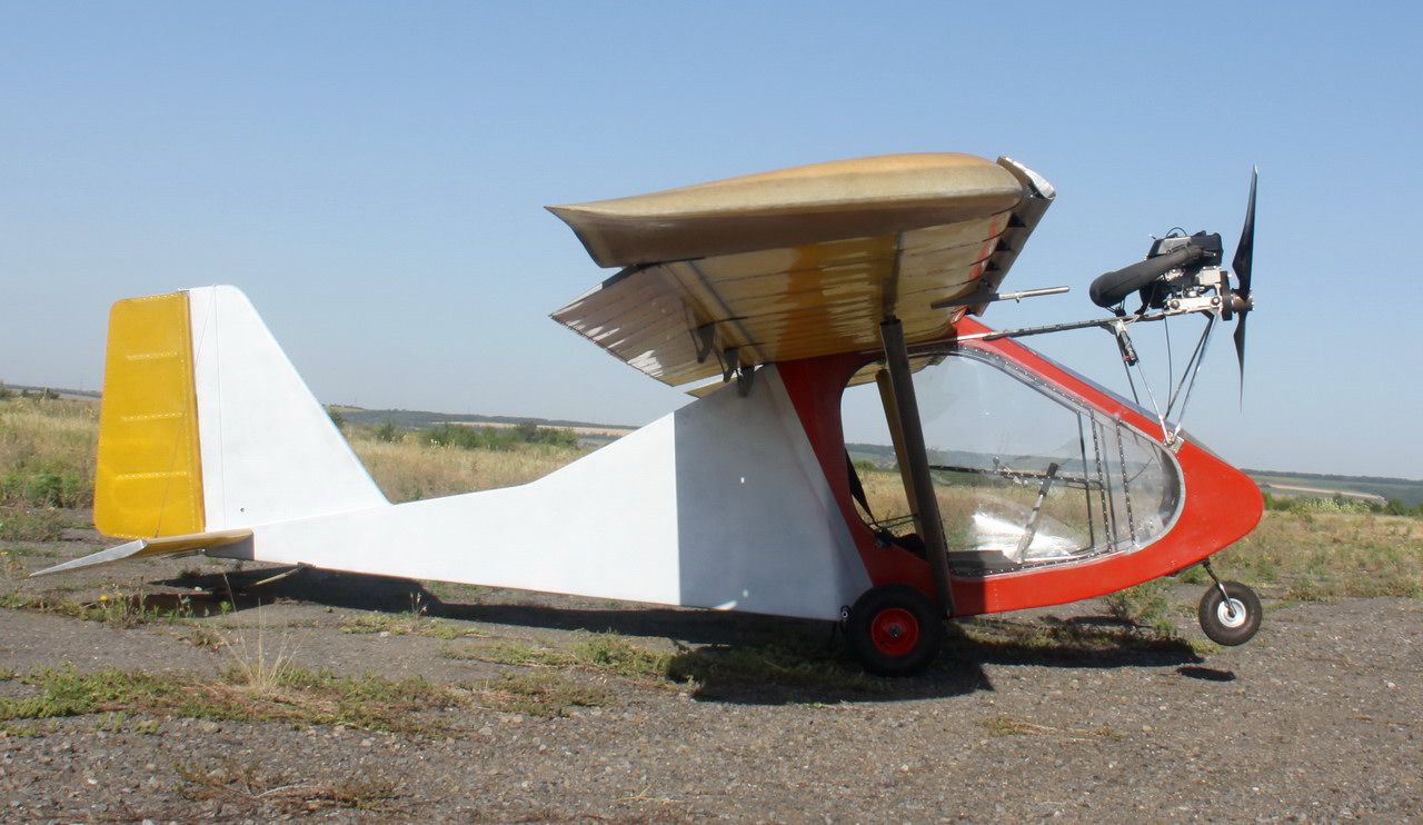

Фото самолета Юниор-11
Закрылки 45
Закрылки 30
    114,8 КБ · Просмотры: 304
    119,9 КБ · Просмотры: 292

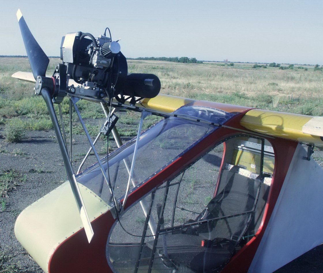

Мотор SibAero 2R-i

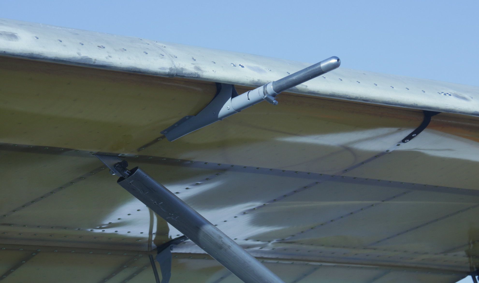

ПВД
    180,6 КБ · Просмотры: 325
    131 КБ · Просмотры: 315
Здравствуйте, а этот узел подкоса рассчитывался на отрицательную перегрузку? Из чего он состоит?
    173 КБ · Просмотры: 292
Да коэффициент.  Перегрузка 2   Коэффициент  безопасности 1.75лента д16т 3 мм ширина 60 .......... Ось колеса стеклотекстолит  стержень 20 мм на него одета на клею стальная втулка
