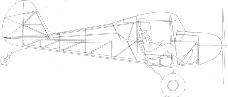

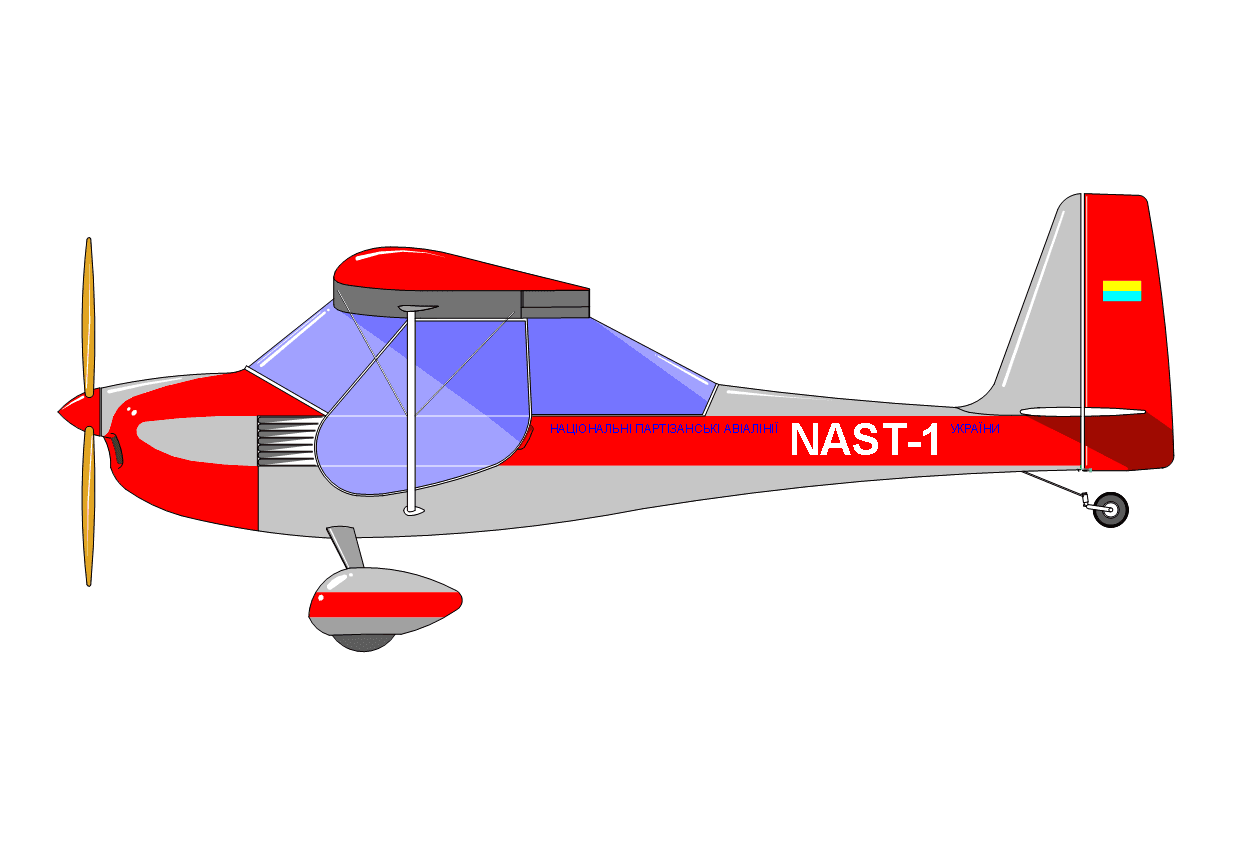

Вот, после долгих раздумий, читанья умных книжек и изучения данного форума (к стати - самый классный форум из тех куда я лазил).
Выношу на ваш суд вот такой проект, вернее во что он трансформировался: 🙂
    33,5 КБ · Просмотры: 219

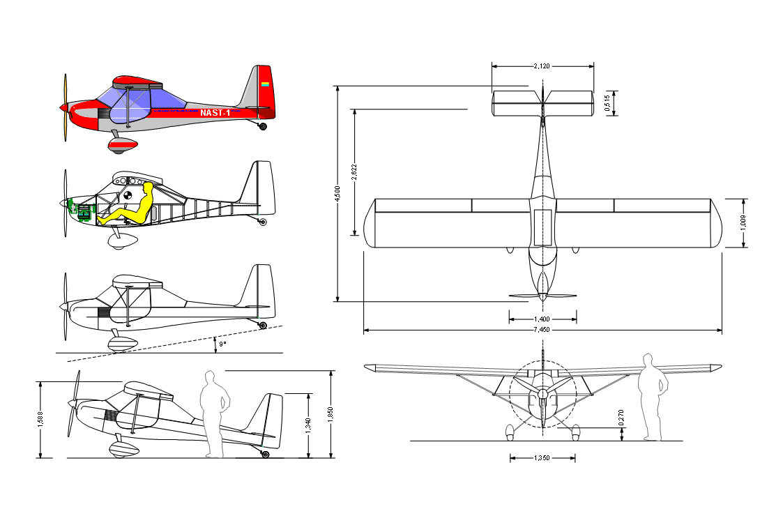

Предполагается, что с проектным общим весом ок. 245 кг, мотором ROTAX 582 и технологии как у "Катрана", с другой ветки, этот механизм должен отрываться от земли при 75 км/ч и улетать в небо 2,5 м/с. Разогнаться сможет до 180 км/ч, а кувыркнеться при 60. 100м дороги хватит для взлета и посадки. Ничего такого-эдакого, ну так вроде получаеться по предварительным расчетам.
По-моему будет жать немного в плечах. :🙂
Зачем себя так ограничивать? Некоторое увеличение размеров несильно скажется на весе, но хоть человеком себя можно будет чуствовать, а не сельдём в банке.
До 600мм в плечах достаточно будет? Локти не расставляем. Я сделаю макет 1:1, опробую кабинку на предмет "залазить-вылазить и крутиться в середине", так нагляднее будет.
Меня другие немного вопросы теперь, вплотную, интересуют, например - выбор профиля? Смотрел, читал и решил "NACA 23015" самый такой, как надо, вроде. Нет-ли координат, под рукой, у кого?

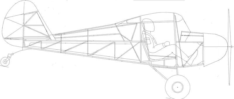

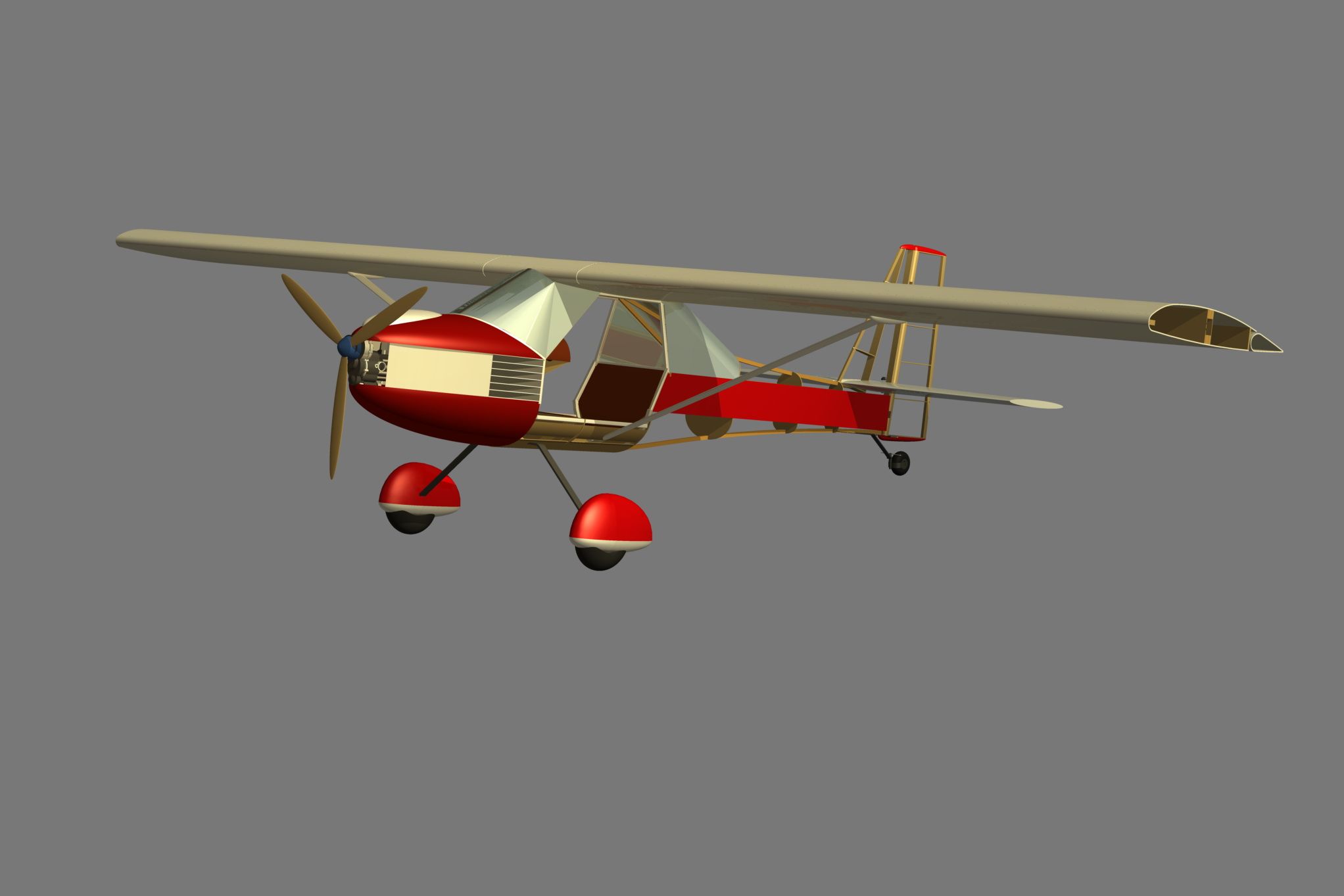

Он почти как Хай- Макс по габаритам, кабина такая же почти, я фюз почти доделал, сидя внутри ничего не жмет 🙂 если надо могу размеры скинуть.

Спасибо, можно конечно, но я, пожалуй, макетик шириной не 600, а 650 сделаю из реечек и двп... посмотрим. Проблема щас становиться в другом: В этом проекте многие решения подсмотренные, некоторые посчитаны, а некоторые по интуиции..., а поскольку, конструктор я, далеко, не (Лапшин и братия), буду и дальше подсматривать и экспериментировать. Блин! Оказываеться я в аэродинамике - дуб.

Простите великодушно - ваши изыскания привели почти к полному аналогу Хаймакса,который реализуется нынче в России и около одновременно в не очень малом количестве бортов,некоторые из которых близки к завершению:какой такой смысл делать почти то же,но с нуля,с риском огромного количества ошибок,не понимая даже,что ошибки эти допущены?Ладно бы,если бы характеристики самолета изменились бы в какую-нибудь благоприятную лично для Вас сторону;или технология более соответствовала бы вашим навыкам (привычкам,склонностям,оснащению и пр.),либо используемые в аналогах материалы для Вас недоступны,а других,наоборот как грязи - ничего этого я не наблюдаю.Наоборот,вижу лишь усложнения - введения кривых элементов вместо прямых;замена цельного элемента сборным...Нет ли засады в таком подходе и не станете ли жалеть потом,когда в проекте,завершенном на три четверти вылезет такая,не предусмотренная ранее шпилька,которая заставит на ходу менять конструкцию способом,близким к кардинальному?
Это сказано не для того,чтобы запугать,а чтобы напомнить одну истину:"Если нет жизненной необходимости что-либо изменить - есть жизненная необходимость не менять ничего".
Гран Мерси!!! В этом-то и смысл. Как-же иначе я во всем этом разбираться начну? По наслышке? А творческий процесс? Поиск истины для себя?... Безошибочно - не бывает, да и не интересно. Мне тоже видно на что это похоже.
В самом деле. Какая первоидея зачатия?  Первый низкопланчик, там хотя бы намек на оригинальность дизайна. Теперь же клон Макса с хвостовой опорой, малой базой и относительно узким и небольшим крылом, и  более тяжелым фюзом. Особенно в задней, хвостовой части.
По мне, по удобству сидения в своем макете, ширина в плечах-локтях 700мм. Если уж делать свой вариант, так чтоб комфортно было 🙂
Да, на Макс похоже получаеться, но поймите господа! Я иду своим путем и если он меня приведет к узнаваемому, значит мы думали одинаково, но этот путь мне пройти надо! Главное, он будет не 90% или 100% копией какого-то самолета, а выстраданный, собственно. Это важно!? Наука придет и вы ей поможете, надеюсь. Тут конечно важно не убится заранее. Хотя, все что строил - сам, испытывал - сам, учился ездить - сам, вот летать самому учиться - страшно, но строить - сам! С самого начала, но без фанатизма... Табуретки строгать, тоже кто-то любит... Я-же, сам себе придумал и теперь задача - узнать, на много-ли я отклоняюсь от общепризнанного, ну и пройти эту школу жизни...

Да вы не берите в голову, на что самолетик получается похожим, это ерунда. Высокоплан похож на высокоплан, а низкоплан на половину низкопланов, ну и что. Вы занимались дизайном авто? Посмотрите на одноклассников S-класса - бмв-7, мерс-S, лексус-GS, ну и ауди-8 с расстояния 50 метров и без шильдиков. НЕ ОТЛИЧИШЬ. В смысле не только размеры одинаковые, но и основные решения (длина капота, высота багажника, наклон стекла) похожи.
А вот конструкция сама по себе - другое дело. Не поленитесь, посмотрите у Вани (вы же в Киеве?) чертежи Х-Макса - найдете много для себя нового и интересного, даже если пойдете другим путем. Даже применяя другие материалы, вы можете обратиться к проработанной уже задолго до вас компоновке, системе управления, оперению, прибоной доске и так далее.
А, чё в задней части-то? Не понял...
ИМХО! Если в размерности и общих решения новый аппарат близок к какому либо известному аналогу, то проще придерживаться этого аналога, либо слегка изменить его под себя, не меняя основные принципы.
На максе относительно простая плоскобокая "прямоугольная" деревянная ферма. Вполне легкая и грамотная. Обшивка - ткань. Отход от этой схемы (пластиковая обшивка или какая другая) неизбежно приведет к перетяжелению относительно исходника. В частности в хвостовой части, т.к. кабина обычно обшивается НЕ тканью.
