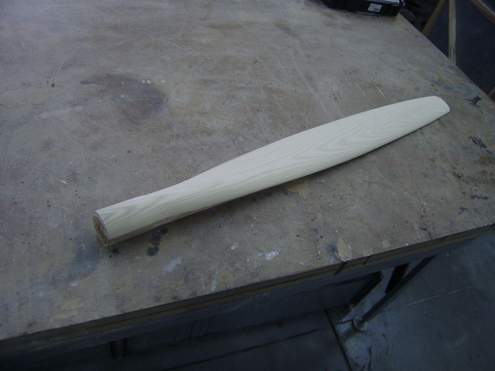

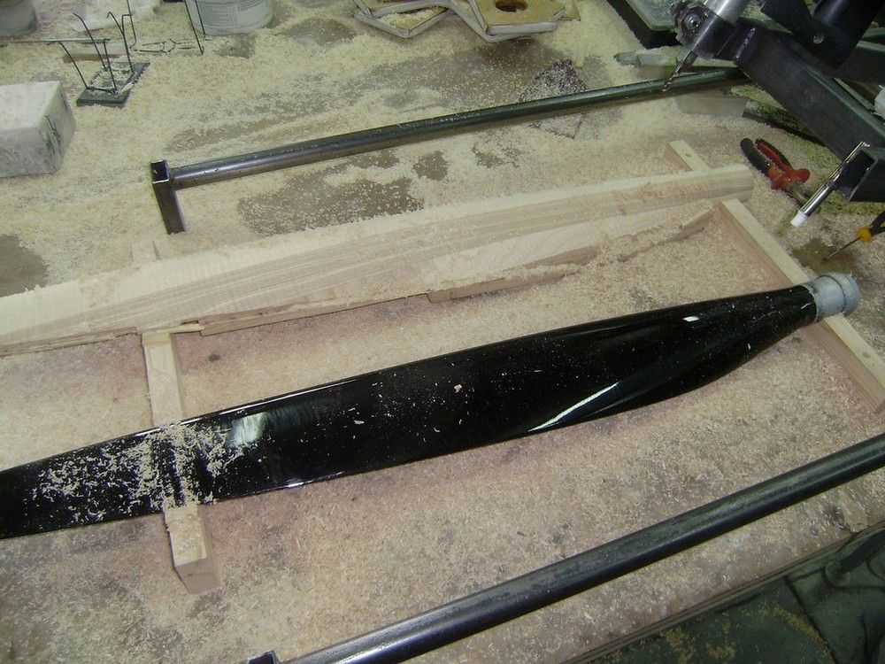

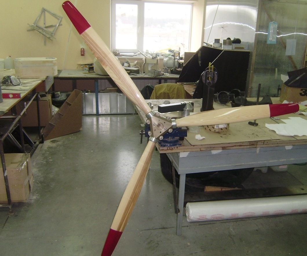

Вот что получилось :~)

C интересом и некоторым беспокойством буду ожидать результатов. Собственно заделку комля вы и не показали. 😉

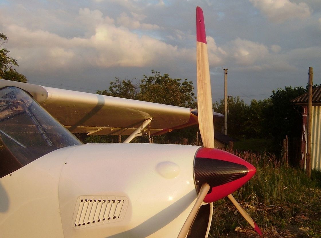

Небыло фотика с собой когда заделывал.Попробую описАть словами.В дюралевой втулке нарезана прямоугольная резьба с шагом 5 мм и высотой 1.5 мм.На лопасти сделаны канавки крулым напильником.Вклеивалось все это на 619 смоле +410 отвердитель + рубленое стекловолокно.
Винт налетал уже более пяти часов.По сравнению с пластиковым шумит намного меньше.Остатки летучей живности и травы отмываются изумительно.Винтом очень доволен.
