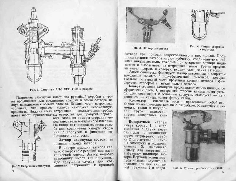

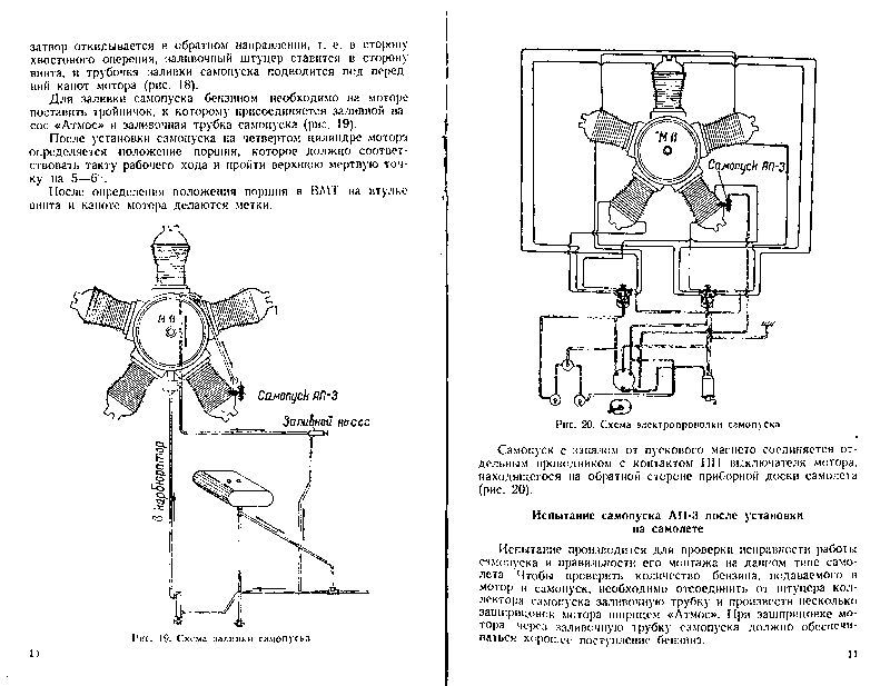

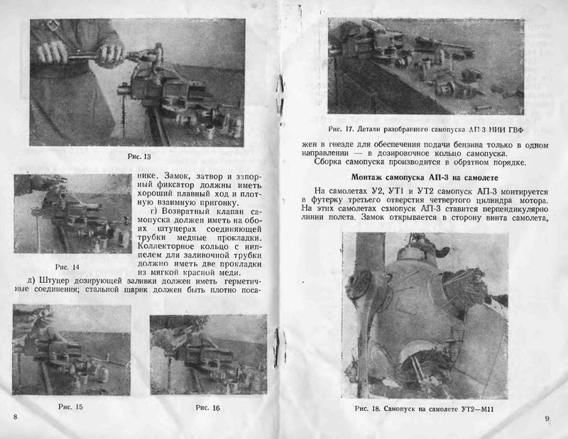

Кому нужно. Вот описание системы порохового запуска двигателей.
    70,9 КБ · Просмотры: 202
    47,6 КБ · Просмотры: 213
    102,9 КБ · Просмотры: 210
далее
    124,2 КБ · Просмотры: 200
    126,9 КБ · Просмотры: 196
    96,9 КБ · Просмотры: 208
окончание
    107 КБ · Просмотры: 195
    147,9 КБ · Просмотры: 192
    96,6 КБ · Просмотры: 193

Вот! Оказывается все уже придумано.Спасибо!Можно закрывать тему.Ведь можем если захотим!
