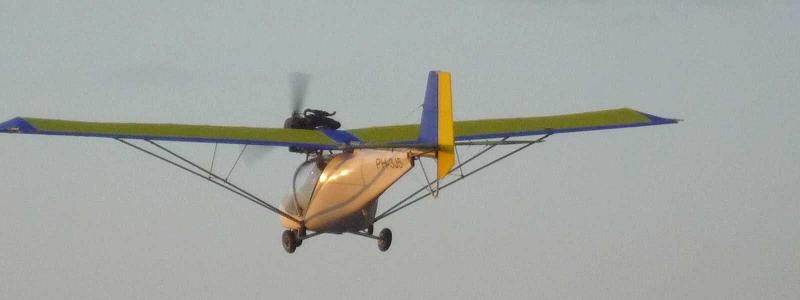

Может быть и так, конечно. Я тоже думал про это. Тут бы убедиться, что стабилизатор из-за этого туда-сюда болтаться не начинает. Можно видеокамеру прикрутить к раме и навести ее на стабилизатор, а после полета проанализировать видео.
На фото все в порядке, это центральная балка и триммер выдают обман зрения
Да нет, не думаю. Стабилизатор должен смотреться параллельно задней кромке крыла, а мы что видим? Левая часть ушла вниз, а правая вверх, да еще как.
Безусловно это "обман зрения". В противном случае при такой амплитуде отвалился бы хвост или меня выкинуло бы из кабины. Колебания стабилизатора были едва заметны с земли и с воздуха , особенно после натяжения расчалок, когда и был сделан снимок.
попробуйте феном с температурой 170-180 град прогреть ГО и ВО для лучшей натяжки -ткань ведь совершенно новая
Феном осадить  наверно можно, но получится ли без складок ? Есть опыт? Правильнее наверно ушить, хотя и более трудоемко. К тому же стабилизатор натянут неплохо, плохо натянут киль, а вибрации наблюдаются в продольном канале...
Потоком от винта и должно крутить. Где-то есть видео Птенца с конверсией- у него на взлёте градусов на 10 закручивает. Вся "крутильная жёскость" этой конструкции определяется не трубой "фюзеляжа", а вертикальной трубой киля, к которой РН крепится. А труба там что-то типа Ф30x1.5( На память, могу соврать). Кольцо из расчалок через неё передаёт крутящий момент от закрученной струи на главную трубу.
У Икаруса хвост значително жеще чем у Птенца. Хотя таких колебаний у последнего нет. Впрочем и у других Икарусов такой эффект вряд ли наблюдается.

Спасибо за информацию! Возможно так исправим киль. Пока поставил на стабилизатор противофлаттерные грузы, по результатам отпишусь.
И еще вопрос: у нас элероны отклонены немного вниз, у всех так?
Определили причину вибраций. Это в полете треплется обшивка киля и раскачивает оперение, которое в свою очередь, вызывает тряску всего самолета.

Перешил обшивку киля и руля поворота. Теперь все натянуто. Тряска осталась!
Единственное оставшееся разумное объяснение - бафтинг.  Следующие полеты - только с хвостовым обтекателем.
Все таки бафтинг! Установили задний обтекатель, и самодельное заднее стекло. Получилось не очень удачно - зазор по задней кромке до 100мм. Тряска уменьшилась на 80 - 90%. После исправления стекла, возможно станет еще лучше. Интересно, как дела обстоят на других открытых икарусах?
