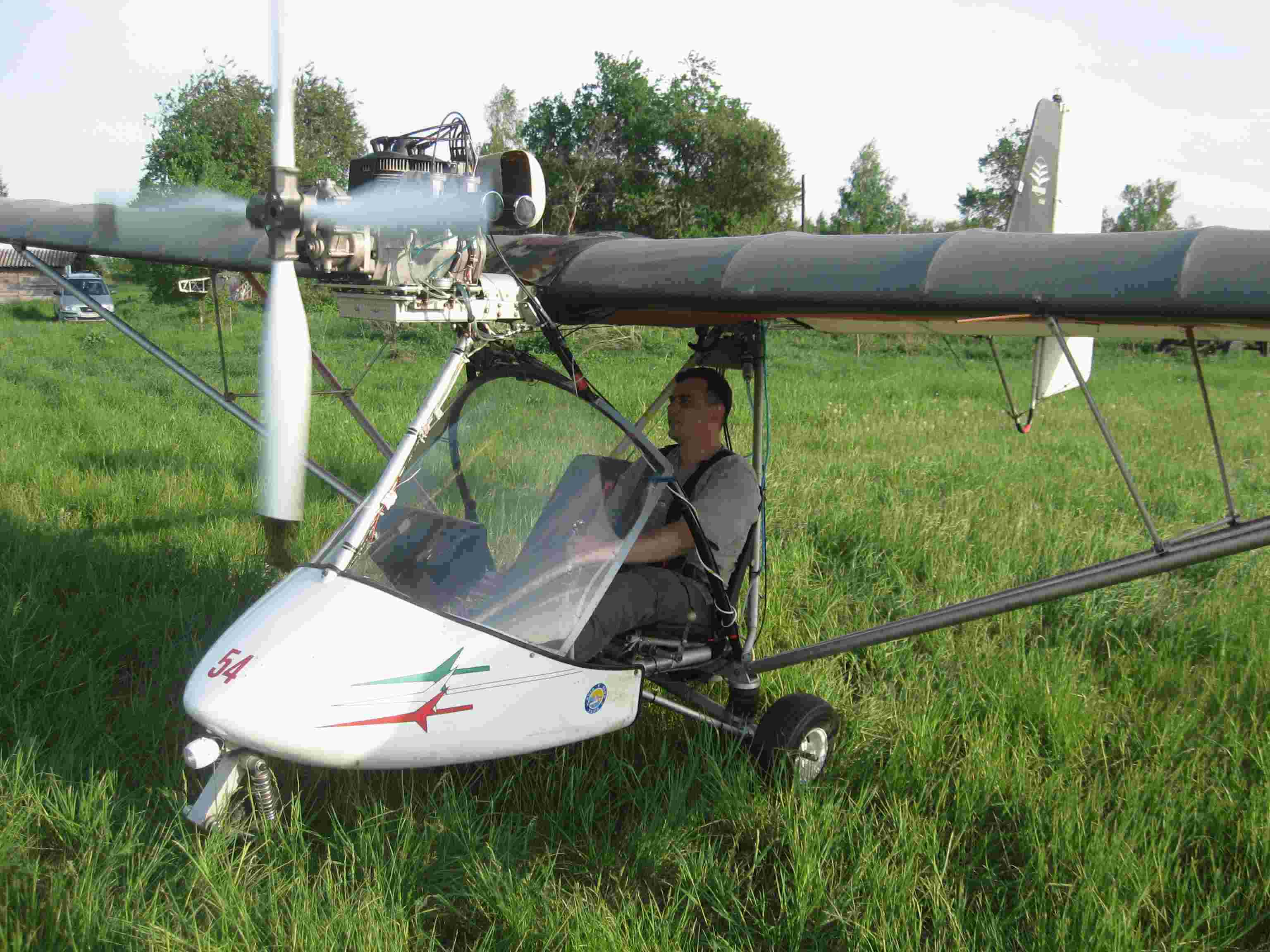

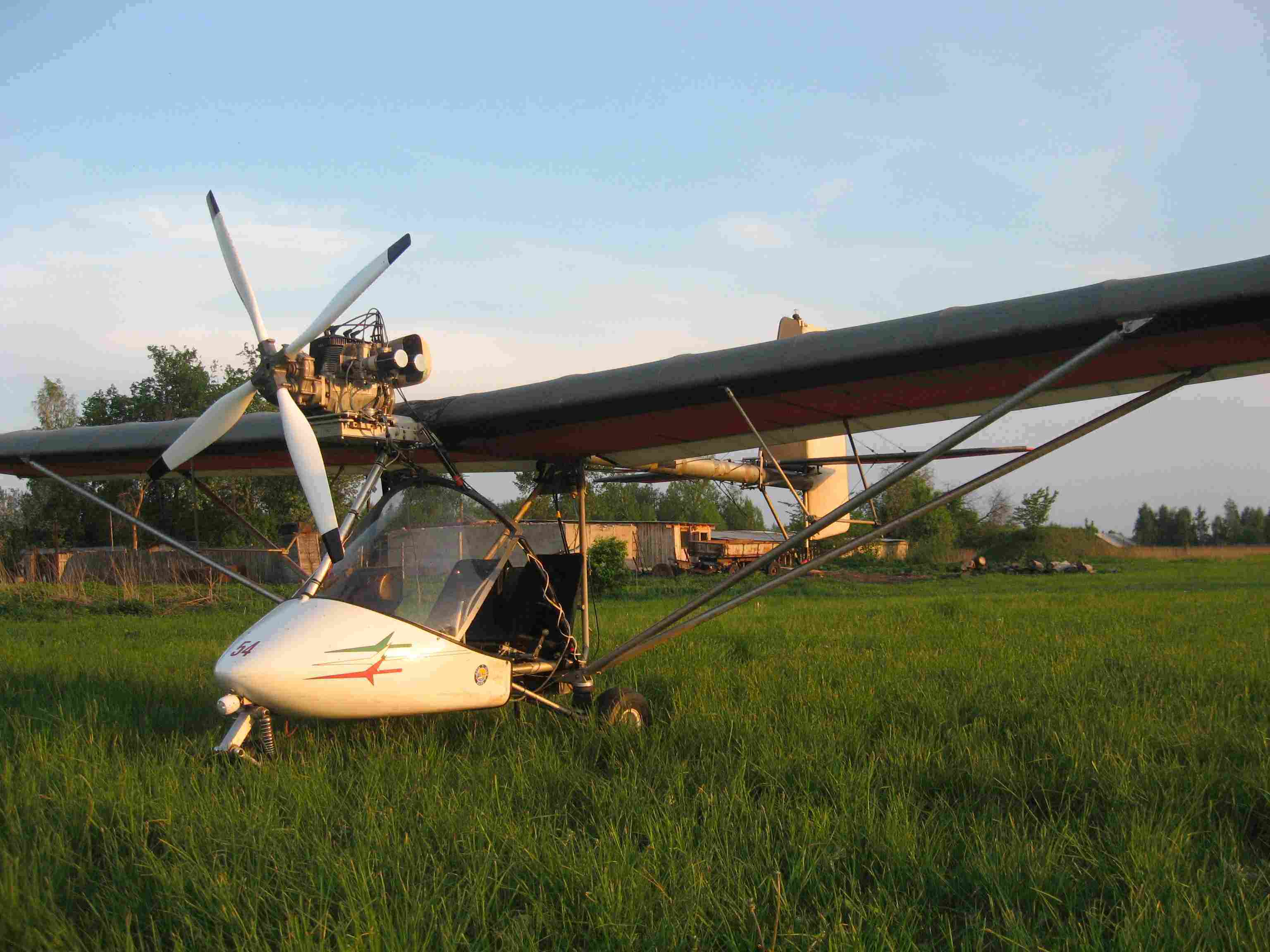

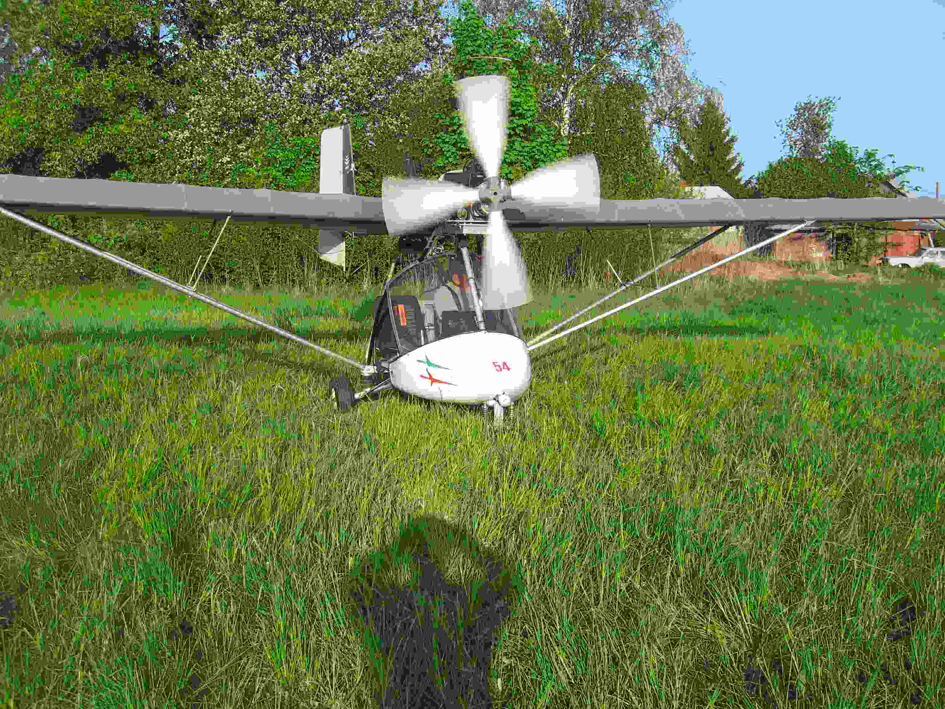

Погода установилась и я решил провести полевые,так сказать,испытания своего Икаруса.Погонял двигатель, покатался, замерил тягу и она(тяга) оказалась всего 100 кг, что естесно маловато будет как говорил один мульт-герой.Замер тяги проводился про следующих атм условиях.
Н=150 м.(превышение над уровнем моря)
t= 24 C
Двигатель Хирт 2706, винт ВМ-4Л ф 1750 мм (кумертау), обороты мах 6200, редукция 3,65. Сейчас изготавливаю переходник для замера компрессии т.к. попытка замера с помощью автомобильного компрессометра через резиновый конус не удалась.Может уважаемое сообщество подскажет в чём ещё может быть проблема?
