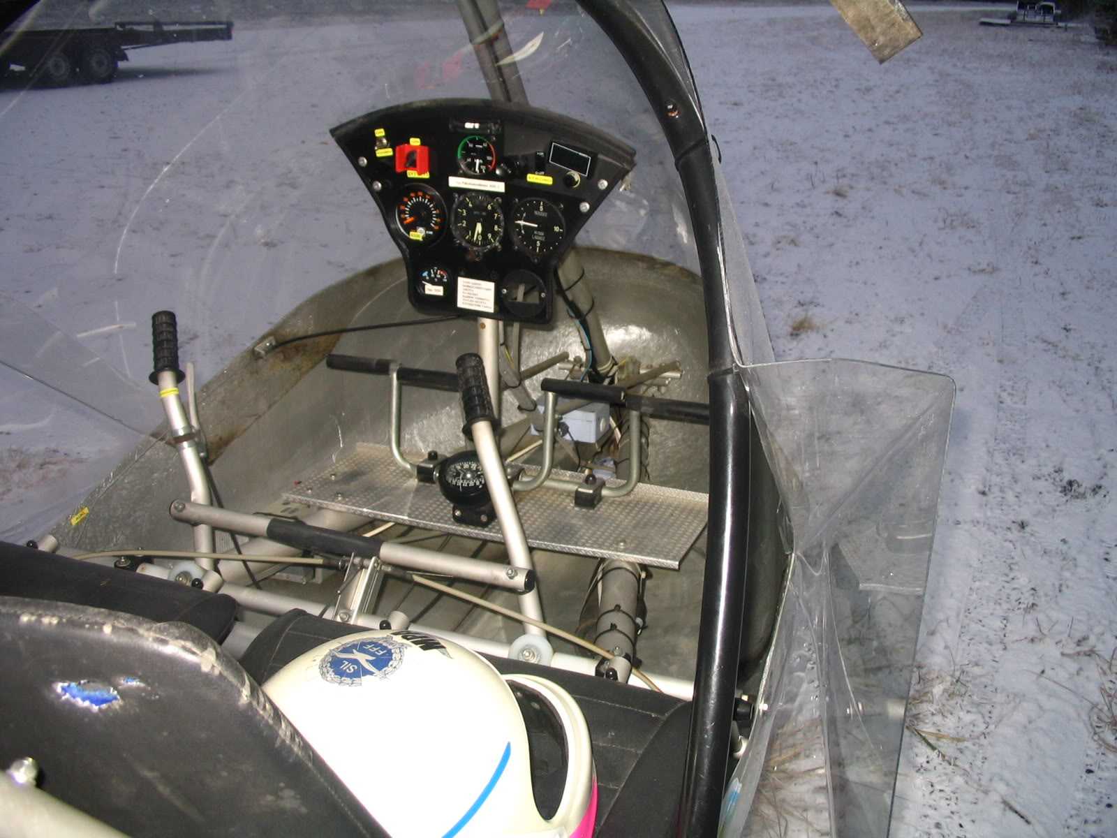

У меня вопрос. Как отражается на обучение пилотированию одна ручка РУС?Может какие приспособы имеются?
Поделитесь секретами если есть таковы.
здесь не выкладывается -давайте почту
Выкладывается.
http://www.reaa.ru/cgi-bin/yabbB/YaBB.pl
    128,4 КБ · Просмотры: 196
Спасибо.
Для первоначалки самое то.
Ну слава богу.Значит не ошибся я в выборе своём.

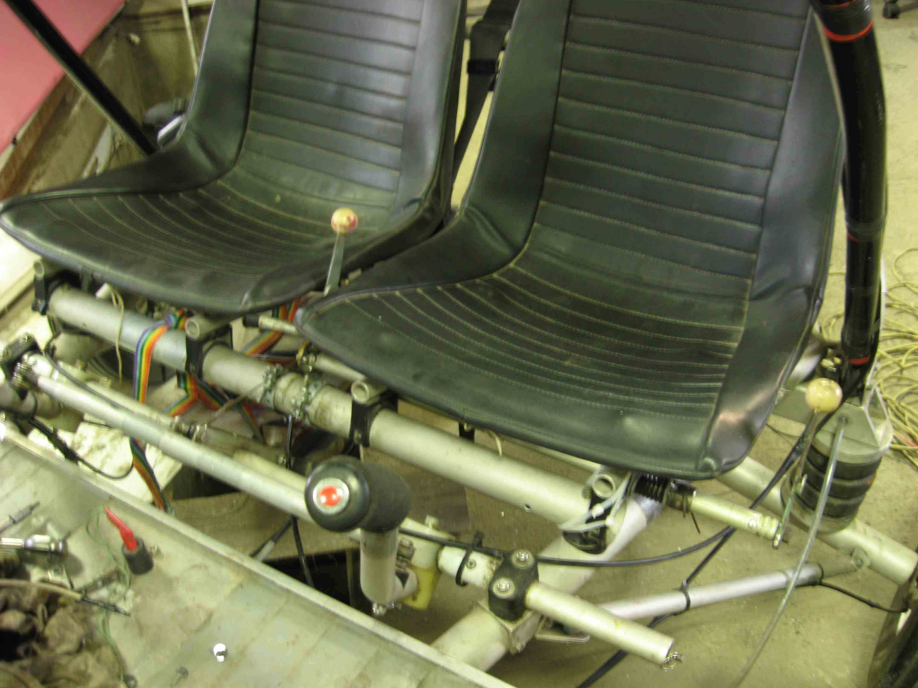

И РУС и РУД можно двойными сделать.РУС на моём 2 шт. а  РУДы двойные я так вот сделал
