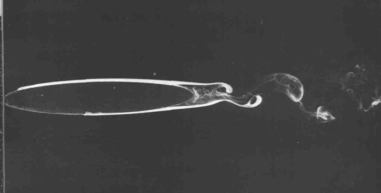

   Парадокс Эйфеля наблюдается на сферах и цилиндрах. Связан с разрушением крупномасштабных вихрей при переходе от ламинарного течения к турбулентному. Почитайте про дорожку Кармана за поперечно обтекаемым цилиндром. Турбулентное обтекание крыла увеличивает сопротивление примерно втрое по сравнению с ламинарным. Поэтому планеристы так тщательно драят крыло своего планера перед полётом.
Mikeram , за крыльевым профилем так же образуется цепочка Кармана . Если следовать вашей логике , то подучиться следовало бы вам .https://paraplan.ru/forum/files/18181/1384292338.gif

Открываете поляры профиля, выбираете нужный рейнольс и смотрите характеристики.
Ловить цепочки ни кто ни когда не будет, только теоретики.
Характеристики ещё не всё, профиль может быть, ну очень хорошим, но в болтанку будет на нем невозможно летать, если большой наклон поляры Су по углу, или сваливаться он будет резко и без предупреждения.
