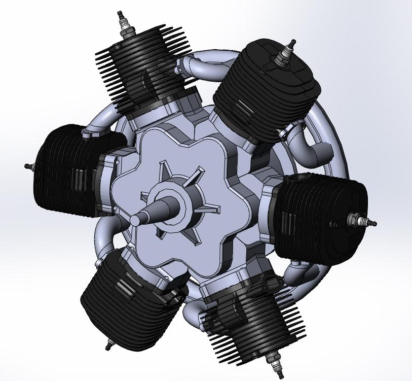

Пришёл к тому же. Отработал одноцилиндровый двухтактный модуль 10л.с. На его базе сделаю "наборные" двигатели с редукторами и электростартером в более мелкой категории.
- 6-цилиндровую звезду 60 лс ~28 кг 2100 об.
- 4-цилиндровый 40лс ~19кг 2100 об.
Исходя из собственного опыта с 2-цилиндровыми Россию лучше не рассматривать как существенный рынок сбыта. За бугром спрос для беспилотников устойчивый.

где то раньше на ветке писалось, что звезды не делают с четным кол. цилиндров и даже было объяснение , почему так...
