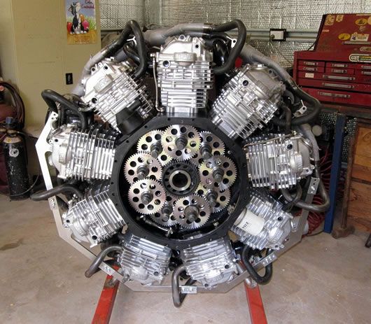

Пришёл к тому же. Отработал одноцилиндровый двухтактный модуль 10л.с. На его базе сделаю "наборные" двигатели с редукторами и электростартером в более мелкой категории.
- 6-цилиндровую звезду 60 лс ~28 кг 2100 об.
- 4-цилиндровый 40лс ~19кг 2100 об.

Uptosun сказал(а):
очень крепкий редуктор
Ничего подобного. 6 пар зацеплений, нагрузка никакая, только зуб лучше косой делать + точность высокую чтоб не звенело.
История двигателестроения изобилует случаями, когда пытались несколько моторов привязать к одному редуктору. Будьте добры перечислите удачные варианты :)
А.Г.К
А можно прямозубое зацепление с нулевым зазором. Колесо и шестерня вырезаются, из предварительно закалённых заготовок, на "проволочнике".4-х цилиндровые, 4-х тактные, звёзды делали в прошлом. Шатуны опирались на один шип, т.е. КШМ был "центрального типа", правда приходилось нижнюю опорную поверхность шатуна выполнять в виде сегмента. При такой схеме шип коленвала нужно было делать относительно большого диаметра. Чаще, при такой схеме, ограничивались тремя шатунами на шип.

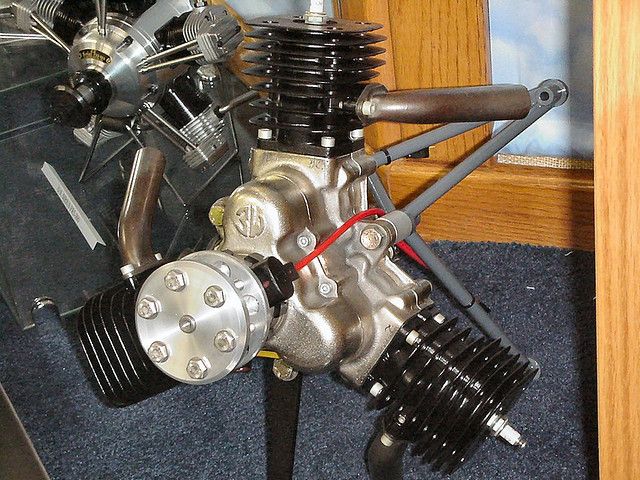

Несть числа от модельного 3-цилиндрового до 9-цилиндрового из 600 кубовых 4-тактников. Всё покупаемо и летает.
Нагрузка, правильно никакая, а вот точность нужна очень высокая. В одном зацеплении будет зазор, в другом натяг...
Так что только Фанук спасет... :)
Андрей Миллер
Заблокирован
jbiplane сказал(а):
можно сделать нестандартное зацепление типа Новикова.
Мы в советские времена выходили из положения применяя "плавающее" зубчатое колесо. Проволочников не было  ;D
Как плавающее водило в планетарке.  6 точек зацеплений равномерно по окружности самое то, что нужно, а муфту на выходном валу все равно видимо нужно ставить? :(
То что несчесть числа это правда, а успешных нет и утверждение, что на них летают, как-то натянуто! На первом фото действительно весьма впечатляющий модельный моторчик, с ахренительным редутором (по корпусу видна ширина шестерён). На втором виден привод ГРМ, построен в единственном экземпляре, успешным его врятли можно назвать. Спасибо за попытку, но даже Даймлер Бенц в своё время зубы на женитьбе двух моторов обломал и Мазак Вам не поможет, думаю какой-то камень в этой схеме есть и понять какой, дорогого стоить будет.
