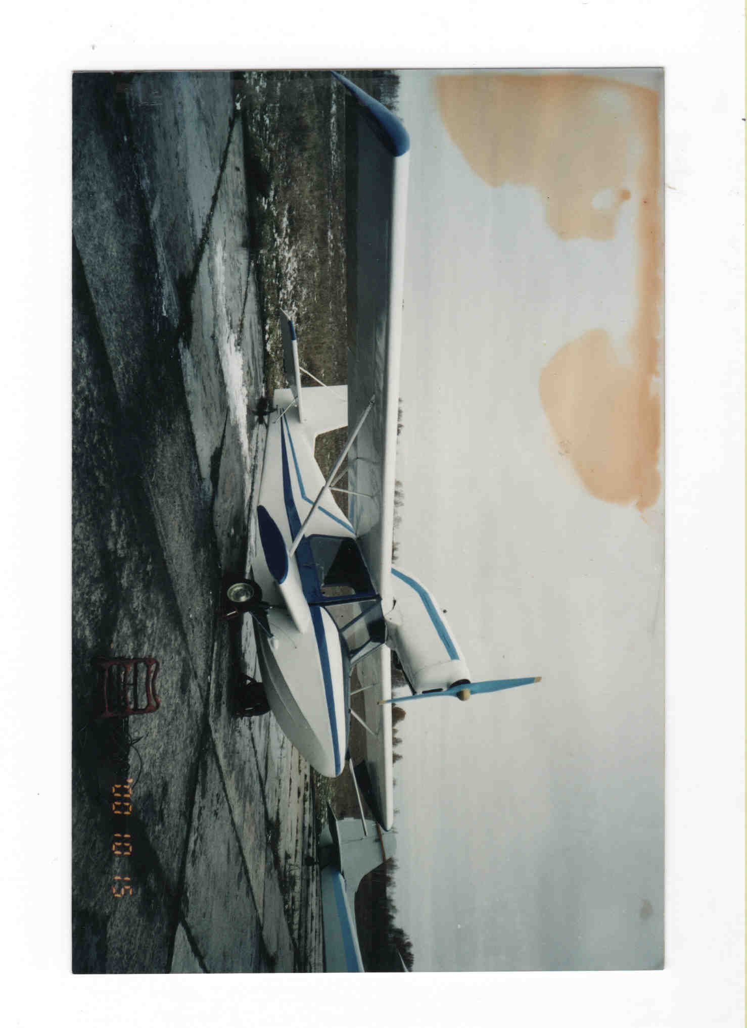

Показанный на фото "подхват" воды винтами, является проблемой 2-х моторных аэропланов. При 1 моторе по центру, он почти исключается, а указанные ранее преимущества в значительной степени сохраняются. Показателем этого является 1-моторная модификация Че-22 с Ротаксом-582. Этот весьма немаленький  самолётик свободно поднимает до  4-х чел.”
Одномоторные так же «подхватывают» воду. Наша первая амфибия А-10 была одномоторная с тянущим винтом над лодкой, как Че-23 (который поднимает, кстати, не более трех человек с R-912 S).

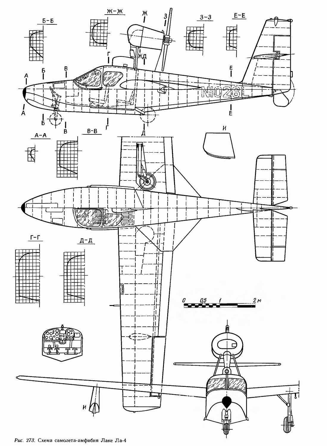

Тот же Лейк Lа-4 для защиты винта от брызг кроме брызгоотбойников, имел за крылом большие треугольные экраны-наплывы. Схема этой амфибии давно считается устаревшей, т.к. помимо упоминавшихся недостатков, мотогондола на стойках имеет в несколько раз большее лобовое сопротивление, чем на крыле (схема Ла-8 и СК-12).

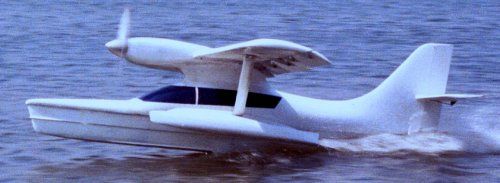

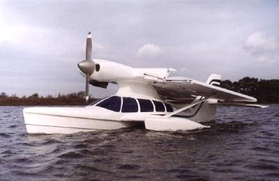

Стриж,если Вы внимательно посмотрите на Ренегата,то увидите,что мотогондола установлена на обтекаемом пилоне,с парой растяжек.Сопротивление такой конструкции весьма мало(меньше стремянки - это точно),интерференция мотогондолы с крылом или фюзеляжем минимальна(расстояние большое),ВВ работает практически в невозмущённом поле скоростей(тело мотогондолы в центре ометаемой винтом поверхности,кок большой - потери не так велики),значит можно рассчитывать на бОльший КПД ВВ и всей СУ вцелом.Скажу больше,мотогондолу прилично заваливали назад,наверняка чтобы винт работал по линиям тока(как по стрелочкам),для исключения косой обдувки...Не думаю,что вариант мотора на крыле,не обладающий этими достоинствами,а лишь имеющий преимущество в обдувке крыла на взлёте-посадке(а это 1% полётного времени),сможет повсеместно вытеснить мотор на пилоне.Более того,обдувка крыла будет и оставшиеся 99% времени,и пользы от этого мало,скорее вред (в повышенном сопротивлении).

Мы для амфибии А-10 разработали такое шасси еще в !999г, затем улучшенное для СК-12 в 2001г. Убирается в нижнее крыло или в бортовые обтекатели электромеханизмом. Масса рекордно низкая – от 2,5% взлетной. Колея 1,9м при ширине лодки 1,2м. Колеса тормозные, 400х150.
rukan2012. Я сам сторонник толкающих винтов. Но в данном случае Лайк проигрывает. «Мотогондолу прилично заваливали назад», наверняка для того, чтобы винт(ВВ) дул сверху на стабилизатор для компенсации большого пикирующего момента, создаваемого тягой ВВ. А работая «по линиям тока (как по стрелочкам)» ВВ увеличивает скос потока, т.е. увеличивает индуктивное сопротивление.

Стриж,амфибия интересная,молодцы.Один вопрос возник:объёма "жабр" не маловато?У Дорнье "Валь" относителоно больше будет,у Ш-2 стоят поплавки,ну а у Вас ничего...На стоянке не заваливаетесь набок?
Интересно поподробнее про косую обдувку и завал винта. Как это работает.  Если наклонить то верхняя часть винта будет обдуваться косо
Тоже верно...А фиг его знает,но не зря же поставили...По Ла-4 есть данные,что установочный угол крыла +3,75гр.,ГО -4,5гр.
http://hobby.nikolaev.com.ua/modules.php?name=Articles&file=view&articles_id=292
Итого разница более 8 гр.А тут ещё и винт под углом на ГО дует...может,всё так хитро подобрано,чтобы компенсировать пикирующий момент от высоко расположенного мотора при любом режиме работы СУ,без всешательства лётчика в управление:малый газ - мал момент - мала обдувка -мал Су ГО:полный газ - всё соответственно тоже больше...Как думаете?
Они с триммированием вообще не заморачиваются,отпилили кусок РВ сбоку,и делов-то)))Причём судя по фото поверхность эта всегда отклонена.Понятное дело,будет перетекание масс воздуха,которые огибая с двух сторон эту почти квадратную поверхность сведут к минимуму развиваемую ей подъёмную силу(удлинение-то маленькое получается).Выходит,что классический триммер по задней кромке рВ выполнит эту же задачу при гораздо меньшей площади...Не,ну они хоть бы прегородку между РВ и триммером поставили...Вообще,очень жаль,что так мало документации по этому аппарату,приходится заново выдумывать...потому что много непонятных моментов.
Стриж писал что схема устарела. я не согласен. Она пользовалась большим успехом у частных пилотов т.к на 1 двигатель меньше трудоемкость обслуживания и эксплуатационные затраты.
К тому же КВСу многодвигательный рейтинг получать не надо.
Крыло смысла большого поднимать выше над водой не вижу т.к. мореходность ограничивается больше возможностями корпуса при столкновении с волной чем близостью крыла к воде.
Устаревший якобы Ренегат по грузоподъемности и скорости делает современные Л-42 несмотря на их карбон
Да всегда авиация компромисс,улучшая одно,ухудшаем другое.Схемы разные важны,схемы разные нужны))Главное,чтоб летало,безопасно и эффективно.Кстати,об эффективности...  andy762,совершенно прав за ЛТХ "старичков" относительно "молодняка",старая гвардия всех делает).

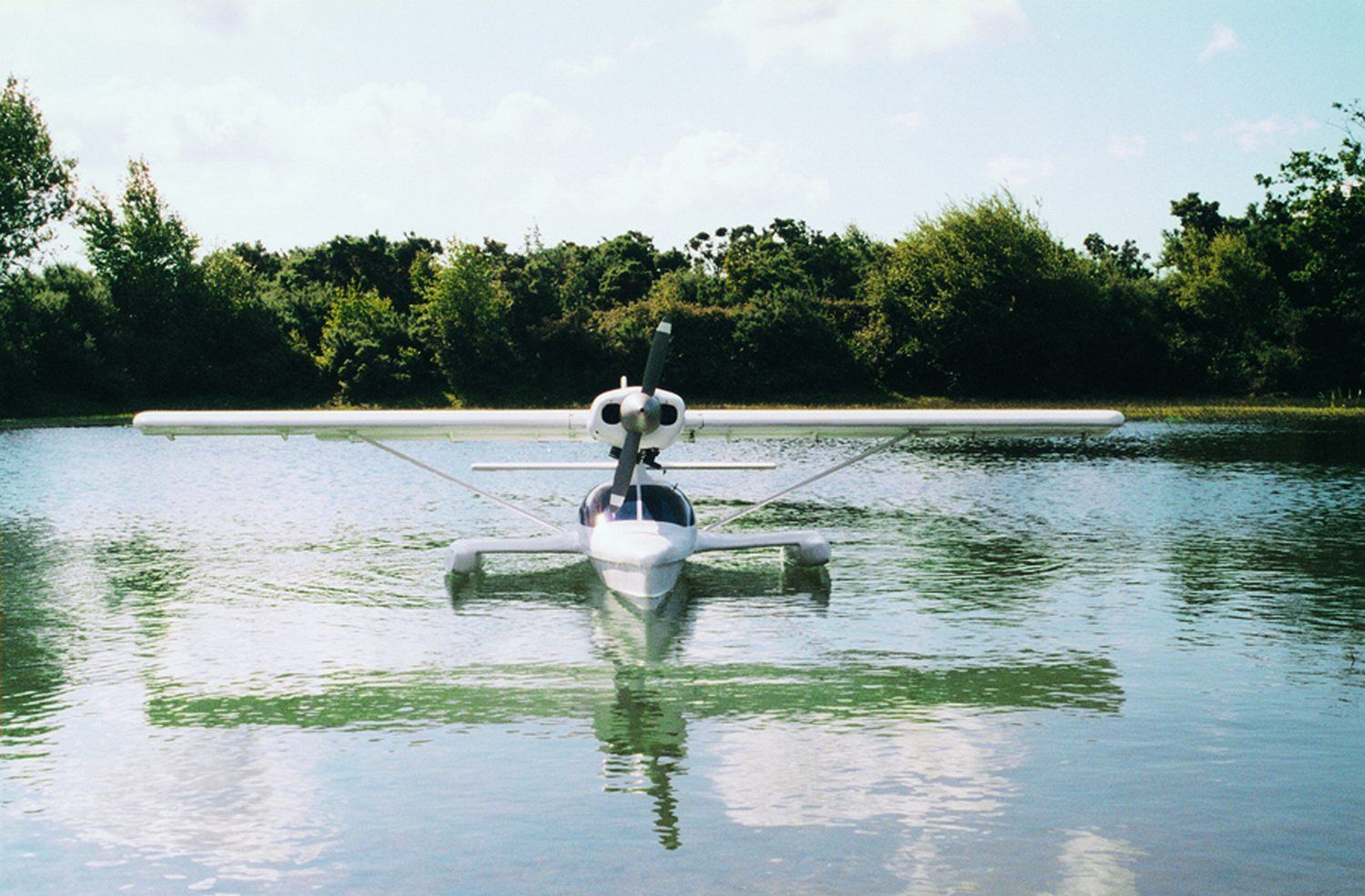

А где можно почитать по Centaur, что -то гугл жадничает?
http://www.centaurseaplane.com/
http://www.warrioraero.com/centaur/
http://www.youtube.com/watch?v=o-xjHtukHLQ
Сам бы рад побольше о ней узнать.Форма корпуса типа "морской нож" режет воду без лишнего волнообразования,загляденье просто!Видео как беспилотник взлетает и садится среди огромных для него волн - впечатляет.Подкосное крыло хорошо компонуется и позволяет просто(как на Ш-2) складывать консоли.Самолёт - мечта))
