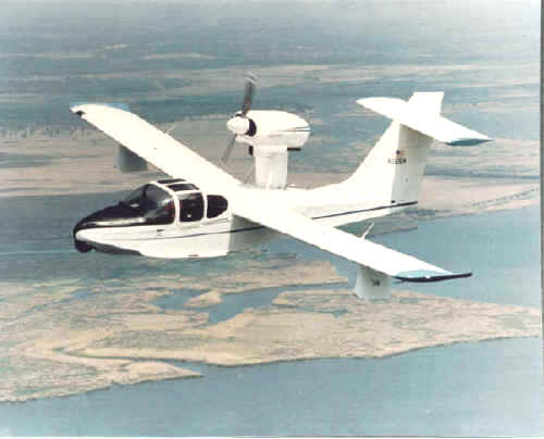

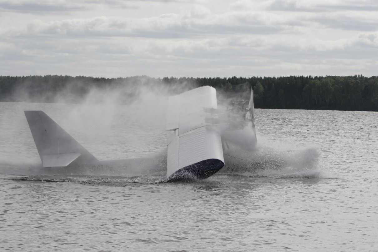

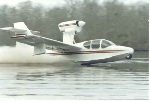

Тут многое зависит от аэродинамической компоновки.
Если стоит задача обеспечить наилучшие взлётные характеристики при минимальной мощности-тут оптимальна схема Ш-2 или Че-22, где есть интенсивная обдувка крыла винтом(и). Компоновка вашего гидроплана (как и обсуждаемого) оптимальна для крейсерского полёта...
Осмелюсь заметить,что она хороша и на посадке)

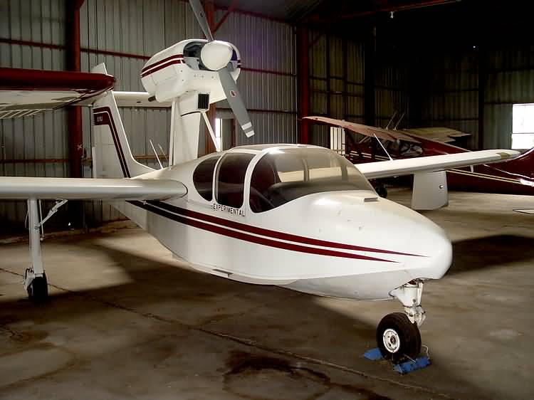

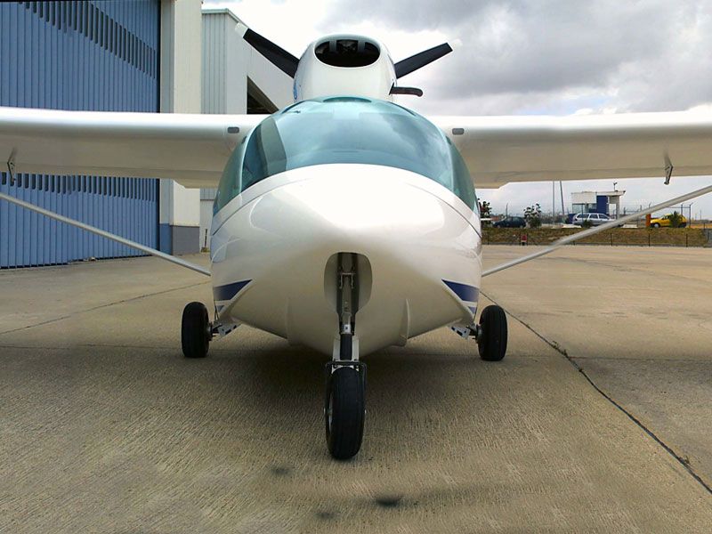

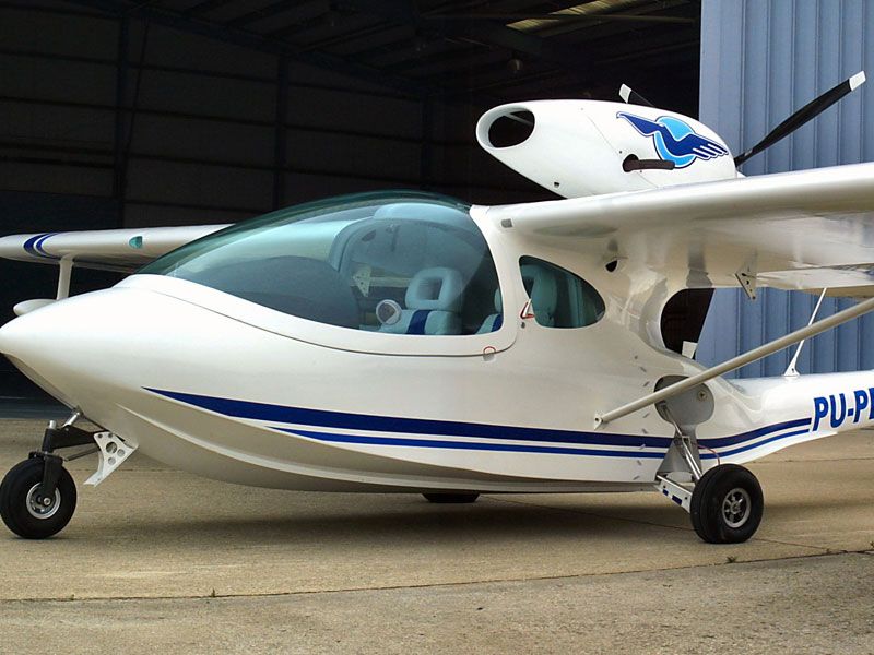

Из обсуждения по теме,есть такая мысль:увеличить диаметр переднего колеса до диаметра основных(300мм),сделать перелнюю стойку рычажной,как и основные,при этом узел крепления стойки смещается вперёд,ниша шасси не мешает уже ногам,от створок ниши отказаться,при уборке колесо выступает за нос,как на Скиммере.Конечно,это противоречит желанию сделать всё как на прототипе,однако практически приходится вносить коррективы.Так,посадка предполагается не на бетонку,и колёса хоть минимально возможного диаметра и веса,но рычажное шасси может обеспечить хорошую проходимость,смещение узла крепления передней ноги вперёд освобождает место для ног и позволяет поставить цельный шпангоут - носовой транец,а оказ от створок шасси избавляет от боязни их поломать,а также их регулировки и кучи мелких деталей..
Да,копийность снижается,но на прототипе дюбка носа лодки чёрная,такого же цвета будет торчать часть покрышки,ну а открытый колодец не так уж велик...Что скажете?

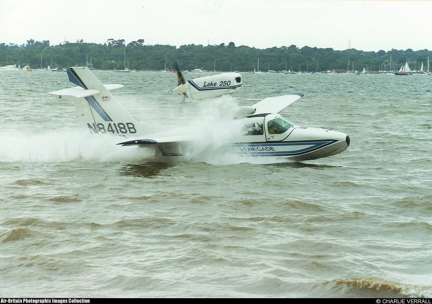

rukan2012, а вы уже думали чем лодку клепать будете? И по поводу забрызгивания винта, у шаврушек длинный нос там нет такого эффекта как в представленных Вами фотографий.
Ещё Вы не ответили на вопрос по поводу обзора, у второго пилота он не очень. Если Вам придется пилотировать сзади, то на посадке на воду это будет критично особенно при посадке на зеркало. Сам я не летал на лодках, но достаточно читал посты Лодочника и других водолетающих.

Вопрос касаемо носовой стойки в предложенном выше варианте:стоит ли делать её управляемой?Может,проще раздельные тормоза?Герметичность носовой части обеспечить проще будет....

Ответ #183 - Сегодня :: 01:06:45 Жалоба! | Отметить & Цитировать | Цитировать  Из обсуждения по теме,есть такая мысль:увеличить диаметр переднего колеса до диаметра основных(300мм),сделать перелнюю стойку рычажной,как и основные,при этом узел крепления стойки смещается вперёд,ниша шасси не мешает уже ногам,от створок ниши отказаться,при уборке колесо выступает за нос,как на Скиммере.Конечно,это противоречит желанию сделать всё как на прототипе,однако практически приходится вносить коррективы.Так,посадка предполагается не на бетонку,и колёса хоть минимально возможного диаметра и веса,но рычажное шасси может обеспечить хорошую проходимость,смещение узла крепления передней ноги вперёд освобождает место для ног и позволяет поставить цельный шпангоут - носовой транец,а оказ от створок шасси избавляет от боязни их поломать,а также их регулировки и кучи мелких деталей..
Полностью поддерживаю? А открытый колодец можно вообще убрать если сделать как на Seamax
Управляемость передней стойке не нужна если будут раздельные тормоза

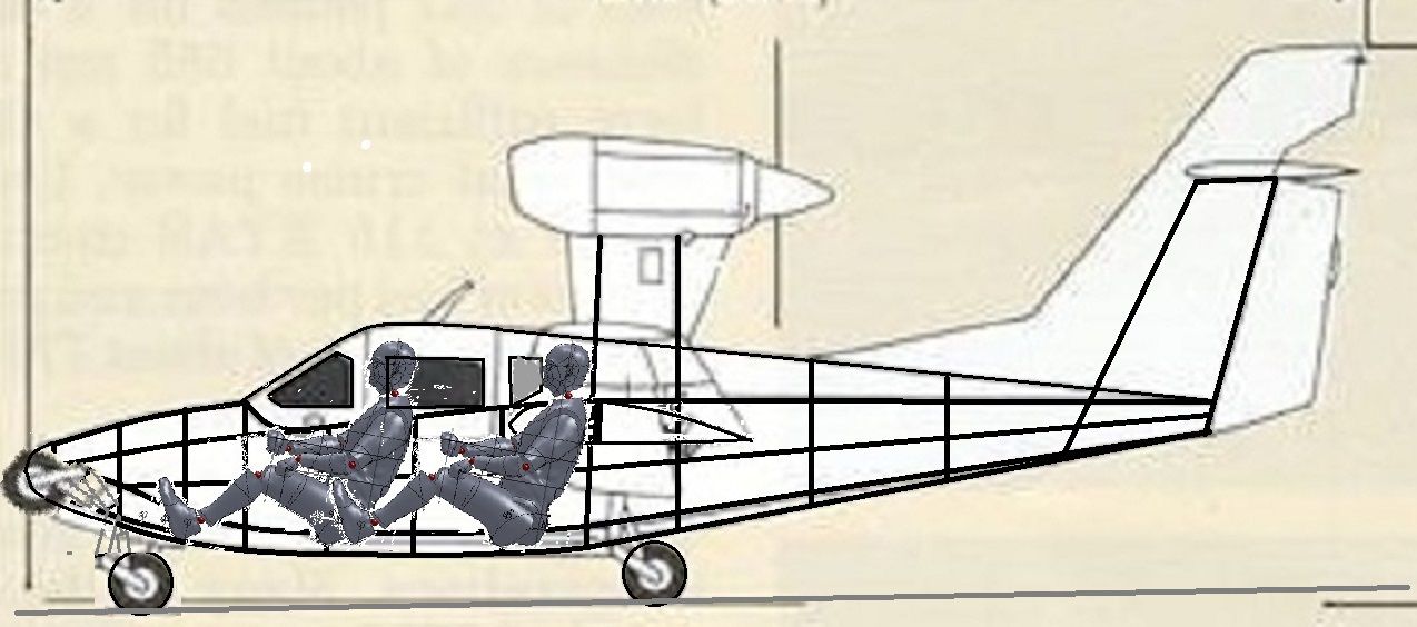

У Seawolf 250 кобыл С ВИШ , что для 0,7 равно 175 л.с. а вы хотите 70 л.с. без ВИШ
Согласитесь , что обидно будет получить в итоге одноместный самолет
Это неверное масштабирование: чтобы получить ту же нагрузку на крыло и на мощность, надо умножать на коэффициент в квадрате, т.е. 0.49 - получится 122.5 сил и все скорости сохранятся: если вес также будет 0.49 от прототипа.
Андрей,закон "квадрата-куба",площадь в квадрате от линейных размеров,объём(масса) в кубе,мощность в степени 3,5 ,момент инерции в 5-й степени.Так что 0,7 от 250л.с. это будет 71,75л.с,а от 270 - это 77,5.
Все так - при соблюдении этого правила скорости, измеренные в длинах фюзеляжа и размахе, совпадут - только ухитриться влезть в 0.343 (0.7^3) от прототипа ОЧЕНЬ проблематично.

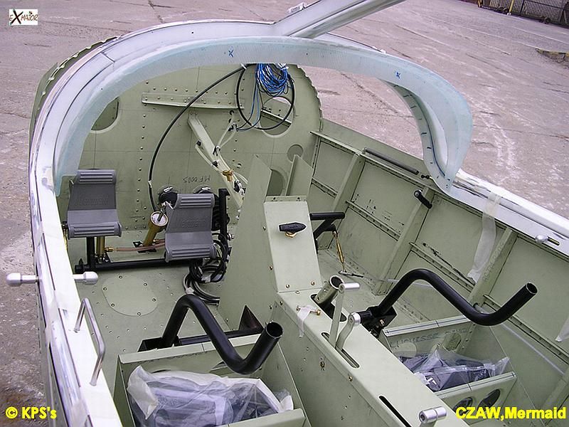

Владимир Павлович,вопрос с весом понятен,но стараюсь,как могу.Потому и в категорию СЛАшную хочу по весу влезть,для самодисциплины в том числе,чтоб весовую культуру блюсти).
Андрей,спасибо за фото,очень аккуратная ниша получается.

andy762,а как у Вас на Мэрмейде герметизация ниши шасси решена?Ведь должны же проходить тяги на управляемое колесо,ещё что...Кстати,как решена уборка передней стойки?Электропривод?Если он внутри,то на стойку через стенку должна тяга идти,а если он герметичный и стоит в колодце,то должен жгут проводов проходить....Просто от набегающей волны или на посадке масса воды,ударившись о стенку ниши,может развить приличное давление,типа гидроудара(ну,я так подозреваю).Поэтому и спрашиваю за герметичность...

Тяги проходят через стенку ниши за правой педалью КВС
На снимке чуть чуть виден резиновый чехол гармошка
Уборка гидроцилиндром, установленным тут же в нише. Патрубки проходят через резиновые уплотнители в верхней части ниши. Давления воды в стенку и гидроударов не наблюдал т.к. посадка происходит на заднюю точку редана и когда ниша достает до воды скорость уже мала и створки закрыты. А вот эти створки получали по полной при ударах о сильные волны(порядка 0,3-0,4м) во время взлета и посадки. Провода в нише тоже есть они ведут к герметичным концевикам индикации положения стойки. Стенку ниши также проходят в верхней части через резиновые манжеты
