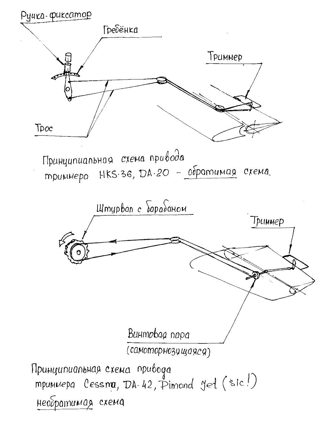

Только теперь понял устройство,спасибо.До этого все фотографии Ренегата показывали положение РВ ниже триммера,и я посчитал,что триммер завязан с РВ и отклоняется относительно него,а не от стабилизатора
На самом деле, это, в общем-то, не триммер, а устройство, работающее так же, как и переставной стабилизатор: сила на ГО при отсутствии нагрузки на РВ может изменяться в достаточной степени, чтобы снимать нагрузку с РУС на разных режимах.
Да,Владимир Павлович,обозвав эту поверхность триммером я погорячился)))...Нашёл-таки картинку от The Raven,где варианты приводов показаны.На Ваш взгляд,нижняя картинка соответствует требованиям для управления таким триммирующим устройством?

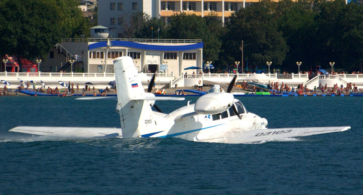

Правда,Бе-103 имеет 90,5 кг/м.кв.,против 63,5кг/м.кв. у Ориона,и ему надо разогнаться до большей скорости,даже при бОльшей тяговооружённости,для этого надо время - отсюда и дистанция.Как-то не совсем корректное сравнение...
Бе-103, имеющий бОльшую энерговооруженность, разбегается на воде от 555м.
Бе-103 является, пожалуй, самым худшим примером: в начале разбега его, погруженное на полразмаха, крыло создает прям-таки грандиозную волну перед собой, через которую он долго не может перепрыгнуть. Переехав, все же, через горб, дальше Бе-103 взлетает довольно быстро - явно доп. тяговооруженность ему не помешала бы.
На фото Бе-103 рулит на минимальной скорости - обратите внимание на погруженную часть размаха крыла, которую потребуется еще отлепить от воды, а также на волну сзади.
    156 КБ · Просмотры: 189
Таки БЕ-103 для начала надо как-то "вылезть" из вырытой им самим ямы на горб волны, потом разогнаться, чтобы кромку заднюю из воды оторвать на конечном этапе разбега. Только тогда крыло без механизации задней кромки (да ещё и с достаточно большой удельной нагрузкой на площадь) начинает создавать достаточно подъёмной силы, чтобы вытащить  самолёт из воды в воздух.А на всё это требуется время и соответственно - дистанция разбега.

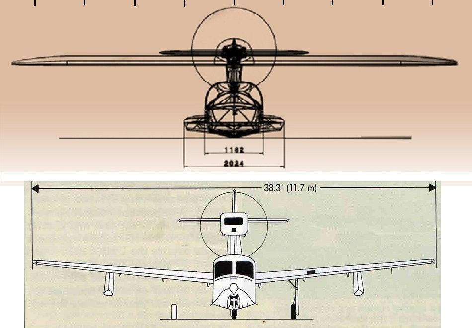

....если смотреть спереди,то Лэйк выделяется более килеватым днищем,что наверняка положительно скажется на посадке на воду...
Не факт, мистер Дюк!(С)
Не обращайте внимания на жабры S-Ray 007 и сравните килеватость миделевых шпангоутов. На посадке с водой первыми встречаются именно они...
На мой карий взгляд углы килеватости у этих лодок в одном диапазоне ходят. Разница лишь в носовой части обводов. И на S-Ray 007 они сделаны более грамотно (опять же на мой взгляд!). Брызгообразование на них должно быть поменьше на первом этапе взлёта (при некоторых изменениях в конструкции лодки - децентрации тяги винта и уменьшении удельной нагрузки на днище, к примеру).
А китайцы молодцы! Краасиво воруют идеи и реализуют их в своих творениях. Обратите внимание на косой редан на китайской лодке - копия с "морского волка"...
Александр,так косой редан вроде на всех Лэйках,не только на Волке.Кстати,он снижает нагрузки на волне,да и обтекается немного лучше.На S-Ray он непропорционально высок(чисто моё мнение).Ещё в статьях про ЭСКА-1 отмечалось,что высоту редана в 90мм можно уменьшить до 30-45мм по результатам опытов.Вот и на миниЛэйке примерно так и получится).А у S-Ray сантиметров 20 будет - тот ещё тормоз...

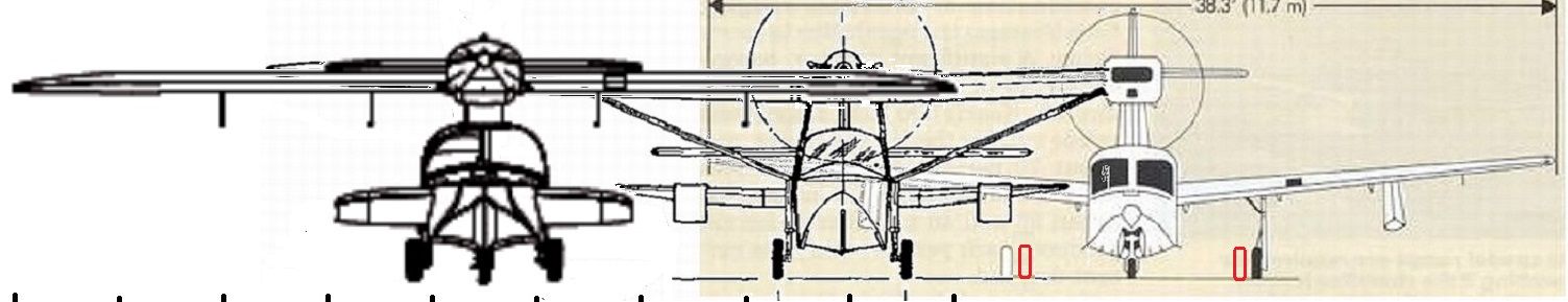

В процессе прорисовки компоновки возник вопрос по клиренсу.Если тот же S-Ray сопоставим с репликой Ш-2(только размах ровно на 2 метра меньше),мы видим и схожие и колею,и клиренс(при том,что опора уже носовая),то миниЛэйк сюда уже не вписывается со своими 200мм до днища и широкой колеёй.Терзают меня смутные сомнения,что однажды лихо разогнавшись смогу "найти" кочку("ухнув" на какой-нибудь ямке) и сделаю дырку в днище...Вот и вопрос:из своей практики что подскажете по следующим параметрам - новая колея(изменена для идеи пролезть в гараж) составляет примерно 2100мм(показана красным),клиренс 200мм - не мал ли будет?Кстати,и по ходу амортизации подскажите плиз,что порекомендуете для небольшого самолётика?
    62,3 КБ · Просмотры: 163

Вдогонку (по поводу клиренса и колеи)...
Клиренса будет, наверное, достаточно. Просто включите логику.
На автомобиле с клиренсом в 15 - 16 см Вы по разбитым дорогам грунтовым с колеёй как-то ездите ведь? А тут будете по ровному (относительно) полю рулить и разбегаться.
Да и у "чешек" этот параметр вряд ли больше 200 мм.
А вот по колее - ...
Нельзя рассматривать этот параметр в одиночку. Обязательно нужно рассматривать в паре с базой шасси. И положением ЦМ самолёта относительно всех трёх колёс.
Из жизненной практики - на ЯК-40 вынос переднего колеса от основных колёс довольно большой, но ЦМ его находится почти что на линии основных колёс. Так вот, пилот его на рулении и разбеге-пробеге ногами шурудит - будь здоров! Дабы только направление движения выдержать.
А в воздухе на "яшке" ноги с педалей можно убрать совсем, потому как всё пилотирование на штурвале выполняется. И шарик в центре сам стоит.
На АН-26/-24 вынос переднего колеса поменьше чем у "Яшки". Но ЦМ чуток впереди основных колёс. И рулит он и разбегается как утюг. Ногами только на первых секундах взлёта парируешь гироскопический момент от винтов.
Зато в воздухе шарик в центре ногами постоянно держишь на разворотах. Это же Тебе далеко не ЯК-40...
Опять же - выводы сам сделай.
