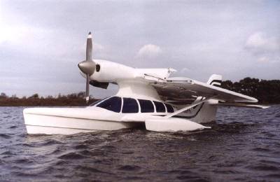

Дааа.. феноменально крутые характеристики. Похоже что по скорости он где-то рядом с Цессной 182 Или врут безбожно или тянущая силовая установка выигрывает в этом случае у толкающей. Мне это кстати на слете в Карелии Владимир Гаслов говорил.

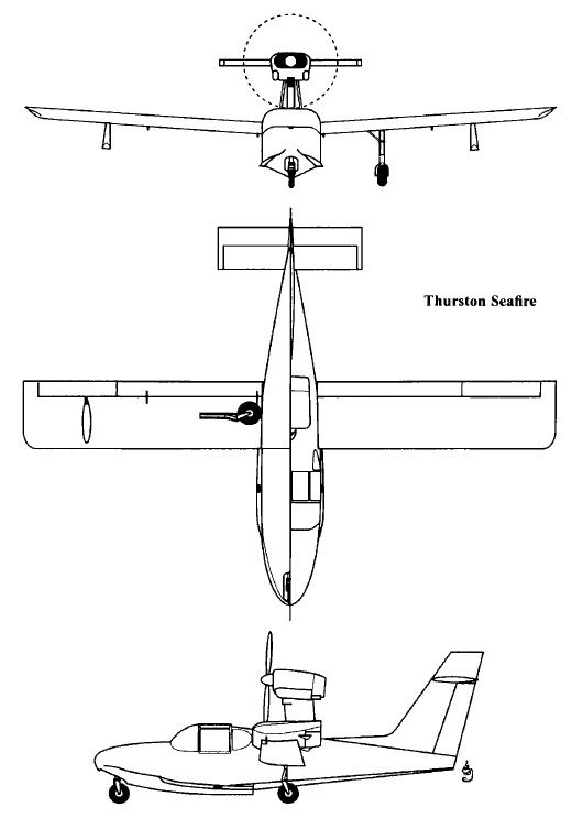

Честно говоря,на сколько я понял по переводу,Ренегад с таким же мотором имеет такие же характеристики...Правда.Seafire имеет прямое крыло без сужения бОльшей площади(возможно,с ламинарным профилем),и передняя стойка полуубрана,да и мотор выше - пикирующий момент больше....Может,и врут...Проекции его бы найти.
Могу сказать,что для моих целей как прототип он подошёл бы лучше:крыло без сужения,шасси как хочу,бОльшее остекление кабины.
По этой ссылке скачал замечательную книжку с общими проекциями многих гидросамолётов,в том числе есть и Seafire,буду разбираться...

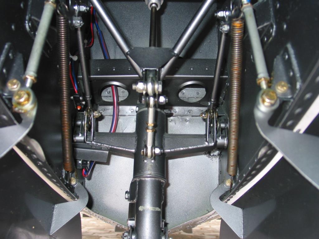

andy762,спасибо за фото и описание.Тут такой вопрос возник,Вы уж простите,просто понять хочется).Створки ниши шасси должны быть прочными,возможно сталь,или толстый алюминий.Но ведь они закрываются не герметично,должна быть щель для слива воды,иначе при взлёте в носу лодки получим "аквариум" на 20-30 литров.Я бы ещё поддув какой сверху взял,от набегающего потока,чтоб быстрее воду выгоняло...Или я преувеличиваю,и это не суть важно...Просто если было бы герметично,то всё понятно,а если есть щель для слива,то при посадке через неё ниша заполняться будет,если на волнении - то порциями,вода плюхаться там будет как в барабане стиральной машинки...Есть ли какие особенности по подшипникам колеса и стойки,чтоб смазку не вымывало,или хватает крышек(пыльников) стандартного исполнения?

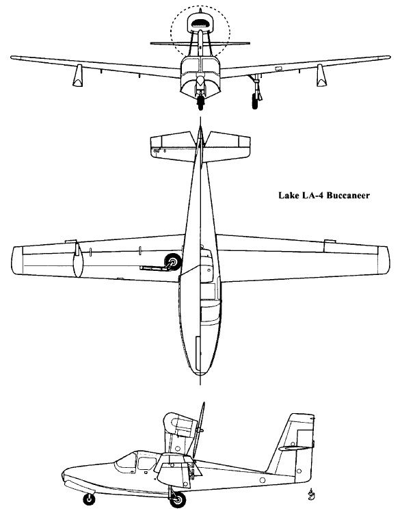

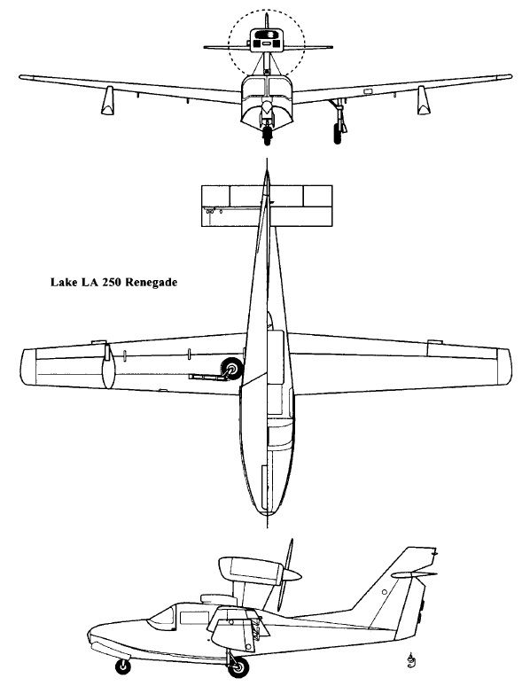

Выложу проекции для сравнения.Ренегад явно потомок Буканира,а вот Сифаер стоит особнячком,хотя с Ренегадом они одногодки(1984).Правда,рисунок его какой-то стрёмный,несоответствие положения крыла,оно как бы сдвинуто назад,за редан...Или так и надо?

Да рисунок какой-о странный. На фото того же самолета редан расположен там, где и должен быть.
Створки шасси Мермейда не герметичны и имеют щели, а по мере эксплуатации еще и деформации. Выполнены из дюраля толщиной около 2мм

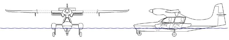

Скажу больше.Мой идеал гидросамолёта близок к Gull 24/36, ну и дальнейшему развитию - Centaur.Вот уж изящная машинка,полностью реализующая Ваши слова о преимуществах такой компоновки.
нет не хватает. Подшипники на амфибии расходный материал при ТО. На Мермейде на передней стойке шариковые закрытого типа. Хватает на 2 сезона и кроме замены ничего сделать нельзя. На основных стойках роликовые конические. Для предотвращения или уменьшения попадания воды врезал в ось масленку и
периодически шприцую пластичной смазкой до появления ее снаружи.

andy762,спасибо за детальное описание.А по шасси конфликт действительно есть.Размах стабилизатора 2,18м,а габарит стоек шасси по наружи - 2,62м.Что,конечно же,ни в одни гаражные ворота не лезет.Думал и я поставить стойки немного ближе и убирать поворотом наружу,да только окончательно этот вопрос и не решил.Тут каждый сантиметр важен будет,поэтому определюсь когда прорисую в более крупном масштабе.Есть мысли как оставить всё это дело без радикальных изменений...А по дорогам максимальная ширина 2,55м,что практически совпадает с масштабной.
На сколько я мерил гаражные ворота,ширина проёма примерно 2,44м,т.е. максимальная ширина,которую могу себе позволить,составит 2,3м,чтоб с минимальным зазором пролезть в гараж.Конечно,если гараж чей-то,то с первого раза можно и не попасть,придётся маневрировать.Зато в своём нарисую полосы по полу,и буду закатывать как по рулёжке.Думается,приловчившись,это будет получаться с первого раза,и постепенно перестанет напрягать.Или наоборот,бесить будет)))Посмотрим.Пока что первые прорисовки дают возможность уложиться в этот габарит.
