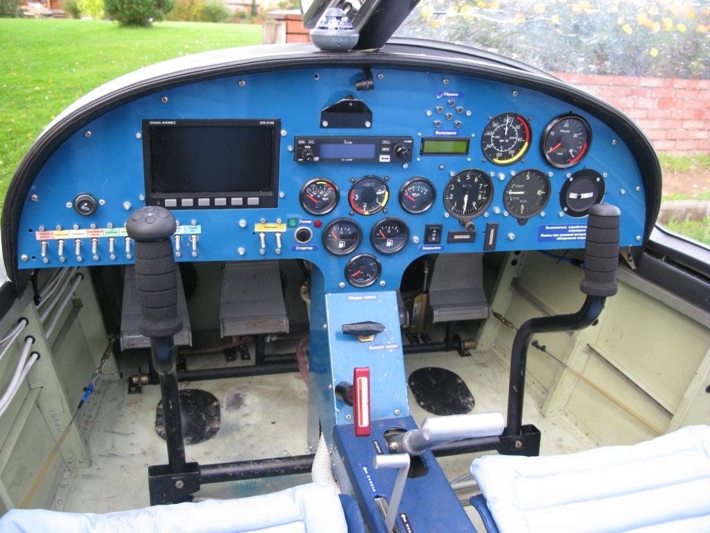

На мермейде привод шасси осуществляется двухсторонними гидроцилиндрами с подачей масла ручной помпой через кран выпуска уборки шасси, который переключает камеры гидроцилиндров. Ещё имеются полипропиленовые трубопроводы с латунными наконечниками и бачок для масла емкостью примерно 400мл В эту же систему включены нажимные и исполнительные гидроцилиндры тормозов.
На фото панели виден кран выпуска - уборки расположенный на "бороде" основной панели. На туннеле между сиденьями большой Т образный рычаг ручной помпы .Замков удержания щасси в определенном положении нету. В выпущенном состоянии замок получается кинематический. Т.е. в статике, даже с краном переключенным на уборку самолет стоит пока не начнешь качать помпой.

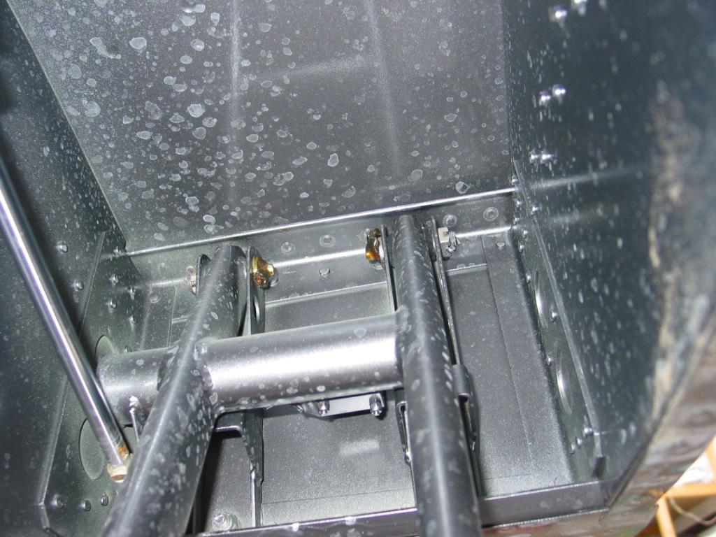

На фото ниши шасси виден задний лонжерон и идущий к рычагу шток гидроцилиндра. Второй конец гидроцилиндра шарнирно закреплен на главном лонжероне.
Достоинства:
1. Легкость и простота реализации.
2. совмещение  резервуара с тормозной системой
3. Чуткий ручной контроль за уборкой и выпуском по реакции рычага помпы. Вообще по усилиям и поведению рычага можно диагностировать состояние системы
Недостатки
1. Порядка 30 секунд необходимо качать рычагом с приличным усилием во время ответственных этапов полета
2. При разгерметизации системы от крана до гидроцилиндров шасси выпадут под своим весом

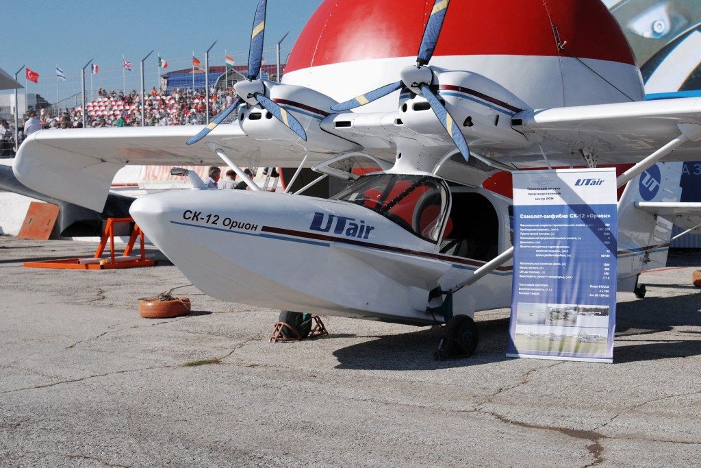

Амфибия короткого взлета и посадки СК-12 «Орион» на Гидроавиасалоне 2012.

На концах крыла амфибии СК-12 установлены поплавки, интегрированные с законцовками и выполняющие функции концевых шайб. Как считают аэродинамики СибНИА, это уменьшает индуктивное сопротивление, что повышает аэродинамическое качество самолета примерно на 1-1,5 ед. По сравнению с обычными поплавкам отсутствует сопротивление интерференции. Задерживаются концевые срывы. Устойчивость по крену и спиральная не уменьшилась. Повысилась эффективность элеронов на малых скоростях. Это позволило уменьшить размах элеронов - соответственно увеличился размах закрылков. Профиль крыла плавно переходит в симметричный обтекаемый профиль поплавков – шайб. В задней части каждого поплавка установлено небольшое стреловидное гидрокрыло т.к. реданов нет. Увеличенная высота поплавков повышает мореходность амфибии, т.к. водоизмещение поплавков увеличивается пропорционально глубине их погружения в воду. Кроме того, поплавки являются блоками непотопляемости, позволяя оставаться амфибии на плаву даже при полностью затопленной лодке (Был такой случай). Герметичные поплавки – законцовки очень удобны для размещения в них топлива, масса которого будет разгружать конструкцию крыла. Топливо будет максимально удалено от пожароопасных двигателей и кабины. Упрощается заправка баков топливом: поплавок с баком на пирсе, не нужны стремянки. Упрощается топливная система: отпадает необходимость в специальных расходных баках, отстойниках для слива топлива и т.п. Возможен четкий контроль уровня топлива. Масса топлива в баках разгружает консоли крыла и служит противофлаттерными балансирами.
Стриж,ну вот,ладно всё так говорили,и в конце - бац! - и не в точку).Практически со всем Вами сказанным согласен,окромя "притивофлаттерных грузов".Зря Вы так,для этого надо ЦТ крыла вперёд по хорде смещать,а топливо в поплавке этого не делает.Да и что это за грузы такие,которые с течением времени уменьшаются?Или Вы от времени полёта критическую скорость флаттера корректировать будете?)).
