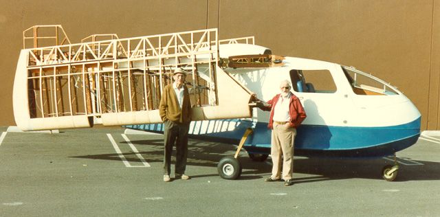

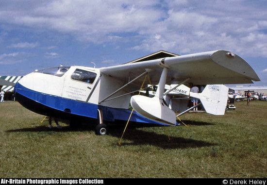

У автора Seabee Персиваля Спенсера была двухместная модель для самодельщиков S-14 Air Car Junior

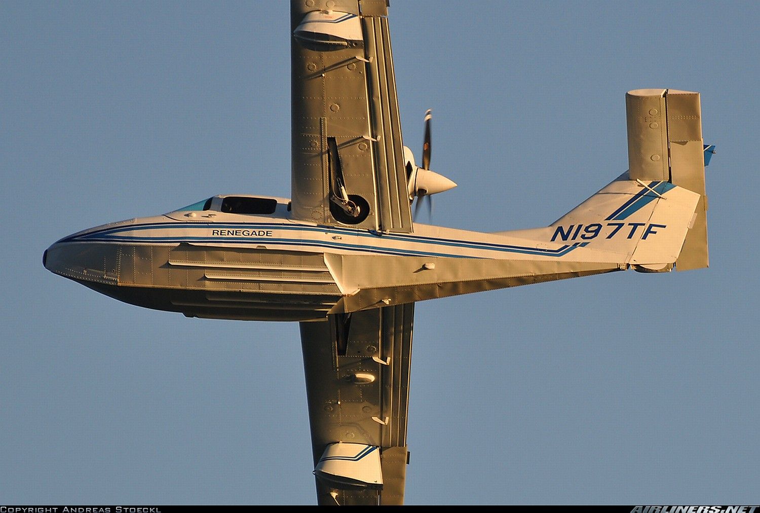

Владимир Павлович,а про продольные зиги на закрылках Лэйка что скажете,неужели чисто для жёсткости вот так,на 60% задней кромки,поперёк потока?...Тогда,по ходу,ребята в той конторе суровее челябинских мужиков...)

Александр,не может быть!Верхняя поверхность закрылка чистая,а я чем больше смотрю на фото,тем больше уверен,что это всётаки зиги...Сам в шоке...

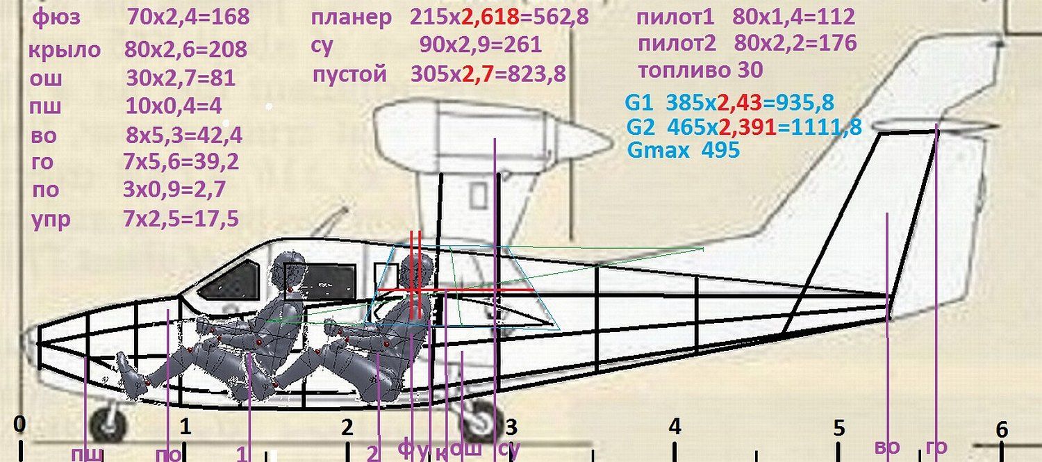

Прикинул центровочку в первом приближении...Чисто на глаз.Стрелял,как говорится,с бедра.Как оказалось,не так всё страшно для такой компоновки,при неполном экипаже центровка гуляет на 4...5% САХ,что радует.Где разместить бак пока не решил.Была мысль либо под пилоном,за головой заднего пилота,либо в самой мотогондоле,в передней части(в обтекателе РЛС).В любом случае,бак расположен вблизи цт и существенно влиять не будет на общую картину.Конечно,данные будут уточняться,но пока что я просто рад))

Закрылок Лейка в отличие от сухопутного самолета испытывает не только нагрузку от потока, а ещё воздействуют струи брызг из под скул лодки, особенно при волне. Продольные зиги наверное не спасали, вот и сделали поперечные. Зачем только на всю длинну не понятно.

Баки нужно размещать подальше от экипажа в крыльях. Из-за поперечного V топливо самотеком идет в центроплан, а затем подкачивающим насосом к основному топливному насосу

Это объяснение, думается, очень недалеко от истины: скорее всего, нижняя обшивка закрылка сделана толще, чем верхняя, а зиги вдоль размаха лучше воспримут нагрузку от струй, исходящих от корпуса лодки
Размещение баков в крыле действительно правильное - но крыло с убирающимися в него стойками шасси и рядом с ними же, баками, может вызвать и конструктивные и технологические трудности, поэтому проверенный вариант за спинкой заднего кресла, полагаю, вне конкуренции.
В мотогондолу много все равно не налить - а недостатки такой компоновки каждый может понять и сам. Бензонасос-то все равно нужен.

Да,хорошо было бы разгрузить крыло,разместив как можно больше нагрузки на нём,да только консоли съёмные,поэтому топливная система вся в фюзеляже или мотогондоле будет.Правда,у бака в мотогондоле есть серьёзный недостаток - заправлять не очень удобно,да и на остекление или в кабину пролить можно.Поэтому,скорее всего,бак будет под пилоном.
на мермейде тоже консоли съемные, а баки расположены в пространстве между носком крыла и передним лонжероном между соседними нервюрами. устройству шасси не помешает На стыковку топливопровода трачу минут5 в центроплане стоит кран переключатель баков

Ну почему же нереально,фюзеляж ЭСКА-1 схожей компоновки уложился в 80кг.Пусть и у меня будет 80,а консоли 70,вес то всеравно ориентировочный,и цт этих агрегатов расположены рядом,так что в общем картину не сильно изменят.
