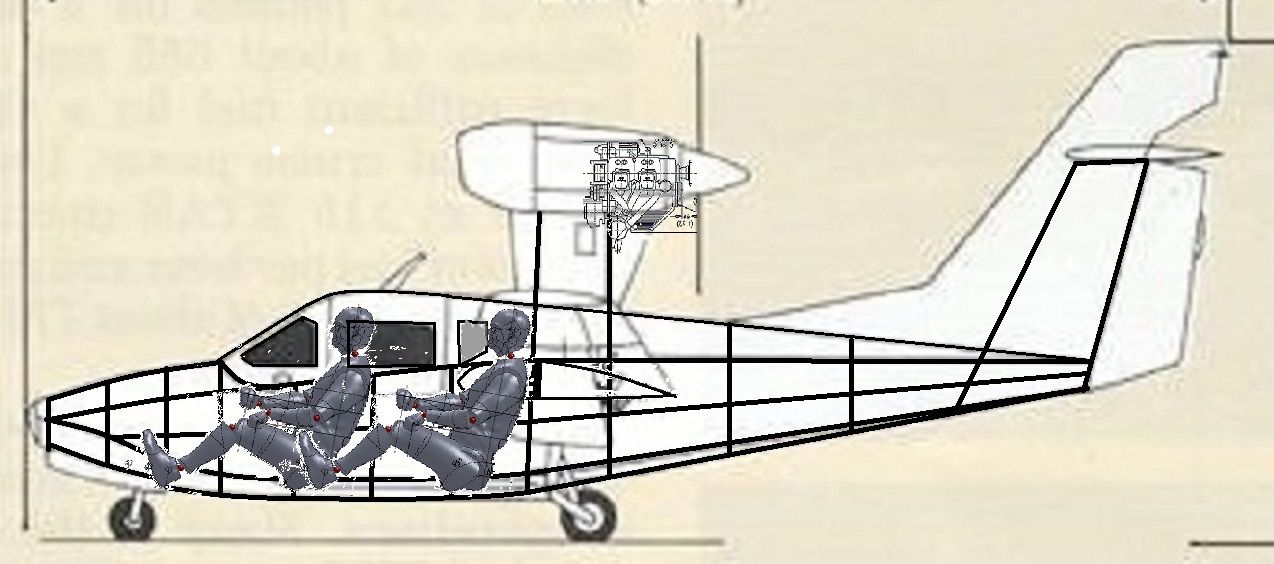

прошу прощения за оффтоп. Раз автор ветки разрешил обсуждать разные самолеты, вопрос: если на таком самолете как Бриз http://www.reaa.ru/cgi-bin/yabb/YaBB.pl?num=1294511923/30 опустить крыло на уровень верней кромки лодки без перемещения пилотов и других агрегатов (для сохранения центровки) не получится ли самолет близкий к Лаке. Винт практически не затеняется, можно проще решить вопрос с шасси, кабину сделать ниже и выход из неё проще.
Что думают знатоки?

ЛЕВША,у "Бриза" стойки наклонены,поэтому при опускании крыло уйдёт вперёд,потребуется стреловидность делать,крыло другое(с "Бекаса" уже не подойдёт,угол подкоса изменится,да и вообще подкос сверху ставить надо будет),кроме того близкое соседство с водой говорит за жёсткую обшивку - как итог,получите только увеличение массы,с ухудшением других характеристик.Моё мнение - "Бриз" хорош таким,какой есть.
