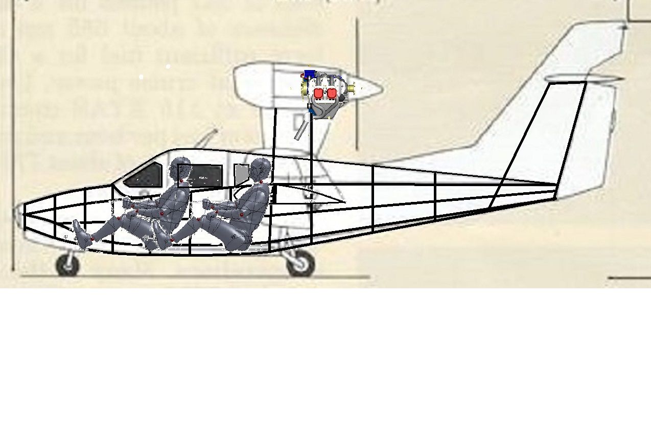

Эксплуатация амфибии чревата жесткими посадками на воду,в результате барсирования например. Не нужно размещать бензин за спиной пилота
на мермейде тоже консоли съемные, а баки расположены в пространстве между носком крыла и передним лонжероном между соседними нервюрами. устройству шасси не помешает На стыковку топливопровода трачу минут5 в центроплане стоит кран переключатель баков
Андрей,я как бы 40 литров заложил,это по 15кг на консоль - тоже вес,однако...Или каждый раз сливать топливо после полётов,перед складыванием крыла?
Ну не сдетонирует же он...
Хотя...Есть у меня одна мыслишка,как эти баки обыграть можно,и разместить вне фюзеляжа...Буду прорисовывать.
Читайте Авиационные Правила и делайте категорические утверждения, лишь сверившись с их требованиями. А такие требования по аварийным посадкам существуют - и предписывают, в частности, выдерживать 10-кратные продольные перегрузки, а , в случае расположения двигателя сзади и выше экипажа - 15-кратные. По расположению и обустройству топливных баков требования есть также - только цитировать их уже не стану.
Считать же, что возможные нагрузки при посадке у гидросамолетов жестче, чем у сухопутных, неверно уже потому, что все шасси сухопутных самолетов амортизированы, а поплавки тех же самолетов - нет.
И нагрузки при посадке на воду также приведены с Правилах.

Из двигателей для толкача наиболее подойдет Ротакс 912
С ним больший запас по охлаждению на малых скоростях
ULpower хороший вариант, но нужно спросить про возможность кроватной установки и работы в толкающем варианте, есть ли фирменные выхлопные патрубки и глушитель
Еще можно поставить Жабу 3300 Дешево и сердито Она кстати уже UL Power на 70мм В толкающем варианте глушитель не подходит для кроватной установки

Как мне видится, тебе как минимум 90л.с. необходимо для тяговооруженности. Ты считал потребную мощность для взлета?
В принципе,моторчик влазит,низ картера торчит практически по пилону,можно незаметно обыграть,а узлы крепления двигателя практически совпадают с силовым шпангоутом гондолы.Интересно другое,его можно эксплуатировать на 80л.с.,чему соответствуют 270 оригинала,и получить и динамику хорошую,и ресурс мотору экономить.Полную мощность не хочу,как говорил Сталин:-Не надо лучше,сделайте такой же).А то начнут всякие моменты вылазить).
Андрей,прикинул просто,что мощность зависит в степени 3,5 от изменения линейных размеров.Если сильно чего-то не упороть,изменив сопротивление,то,в принципе,всё будет работать.А за моторы,надо в ширину 600 и в высоту 450 уложиться,90 кг,72-80л.с....
А зачем каждый раз складывать крылья? Вашу весовую сводку этот механизм точно напряжет. Даже ICON вроде предлагает это опционально.На установку консолей после зимнего хранения трачу 3часа. Нужно завинтить и законтрить 6 крыльевых болтов, состыковать электроразъемы и тяги элеронов
