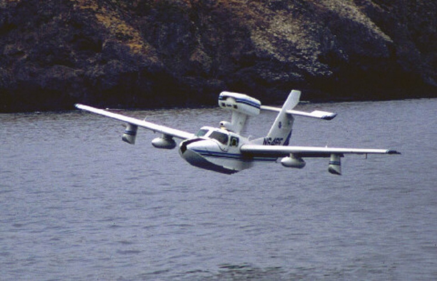

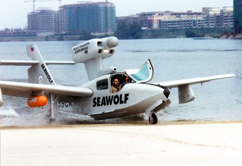

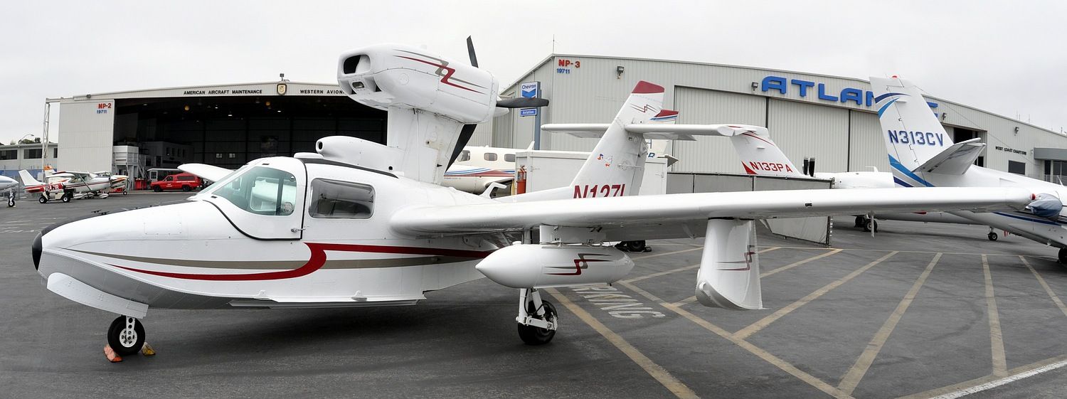

И всё же,в самом крыле баки делать не собираюсь,для первого раза как-то стрёмно(обеспечу ли герметичность,да и вообще много вопросов по этому вопросу).Уж если и делать баки на крыле,то как на прототипе.Так пойдёт?

Тут многое зависит от аэродинамической компоновки.
Если стоит задача обеспечить наилучшие взлётные характеристики при минимальной мощности-тут оптимальна схема Ш-2 или Че-22, где есть интенсивная обдувка крыла винтом(и). Компоновка вашего гидроплана (как и обсуждаемого) оптимальна для крейсерского полёта...
У Seawolf 250 кобыл С ВИШ , что для 0,7 равно 175 л.с. а вы хотите 70 л.с. без ВИШ
Согласитесь , что обидно будет получить в итоге одноместный самолет
