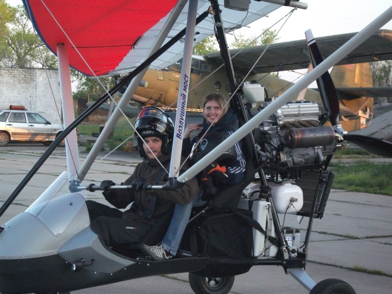

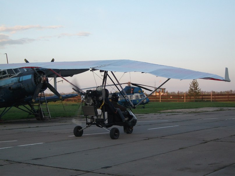

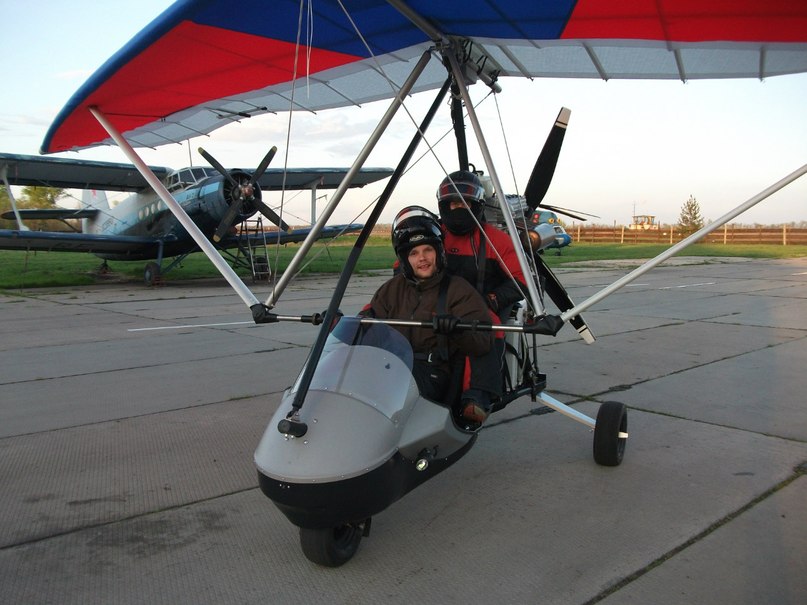

...помогал перед полетами проверить, все было идеально, аппарат новый, с электротриммером. Летали вдвоем, погода идеальная, ветер по полосе три метра в секунду.
... аппарат вел себя идеально, опускал нос разгонялся и без усилий выходил...
...Никакого хулиганства, грамотные учебные полеты...
Если всё так, то возникает вполне резонный вопрос к технике. Меня очень интересует вопрос - что же всё-таки случилось, потому как Дмитрий был мой хороший знакомый и родной брат девушки, с которой я бок о бок за соседними столами четыре года проработал. Кроме того, не хочется чтобы подобное повторилось. Пытался сам разобраться в случившемся, но я, хоть и технарь, но далек от авиации. Приезжал на аэродром с одним из известных конструкторов, осматривали технику... С его слов:
"слишком мало информации для размышления. НЕ хватает осмотра техники непосредственно на месте падения - РАЗ! Вероятность наложения сразу нескольких факторов, которые могли привести к этой трагедии - два! Не хватает показаний КВАЛИФИЦИРОВАННОГО свидетеля трагедии - ТРИ! Описание падения со слов сторожа мало что дадут..."
Если бы хотя бы пилот видел со стороны как всё произошло... Очень жаль погибших, земля им небом. Так понимаю, что ЧЕСТНОГО расследования команды профессиональных экспертов нам не дождаться. Так только по телевизору бывает на американских каналах. К сожалению. Возможно это слишком смелое заявление, НО, то что я сам видел и слышал заставляет задуматься о качестве аппарата унесшего две жизни. Буду очень рад и благодарен всем за дополнительную информацию, которая возможно поможет узнать правду, ну или хотя бы к ней приблизиться.
Еще раз подтвержу свои слова, на мой взгляд первый полет и частично второй полет которые я лично видел вполне грамотные учебные полеты. То есть за исключением срывных режимов, ничего экстраординарного - развороты с креном не больше 30 градусов, никаких горок, никаких взлетных режимов двигателя, обычные "не вводные" учебные полеты. Вместе летали они на этом крыле ведь не в первый раз. К сожалению третий полет я не видел, а только слышал, но в принципе по звуку двигателя никаких фигур высшего пилотажа не было.
А в отношении причины, я просто уверен, если выложить каркас и купол крыла и провести тщательное изучение разрушений конструкции специалистами уровня эксперта, то можно будет с очень высокой степенью вероятности определить причину. Либо техника, либо техника была исправна, до критического разрушения перегрузкой и в этом случае причина пилот и какое-то стечение дополнительных обстоятельств.
