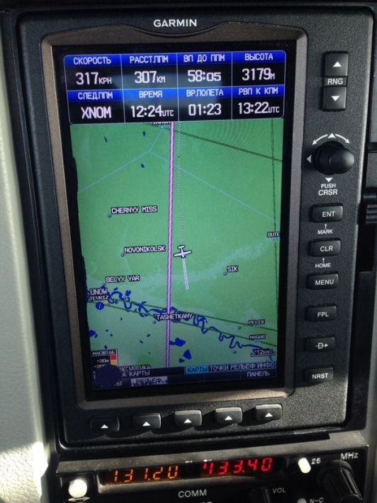

из доступных Cessna 210 самое то!!!
летаю и  радуюсь
двигатель IO-520   300 л.с атмосферный
на высотах от 3000 метров скорость всегда более 300 км в час,
с обвинителем на этих высотах расход 50 литров в час по топливному компьютеру
обороты 2300,
у земли при расходе 50 литров в час без обеднителя
скорость 256 км в час. обороты 2200
при грузоподъемности 746 кг по РЛЭ,
эксплуатирую как 4х местный, лишний ряд кресел снял.
полная заправка 90 галонов (242 кг)
при таких загрузках взлетная дистанция значительно меньше чем у С-172, расход топлива литры на километры так же меньше чем у С-172.
