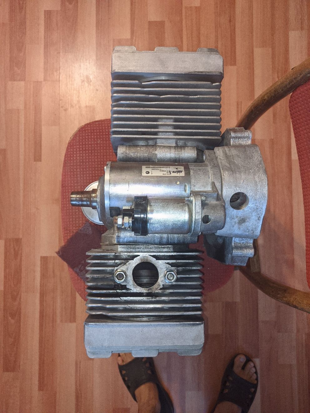

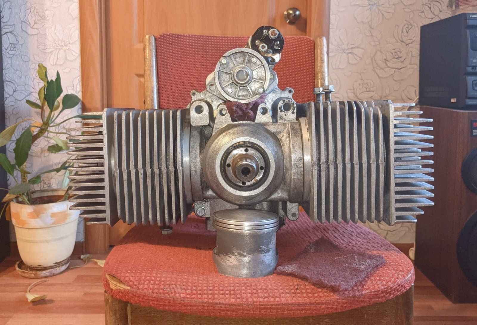

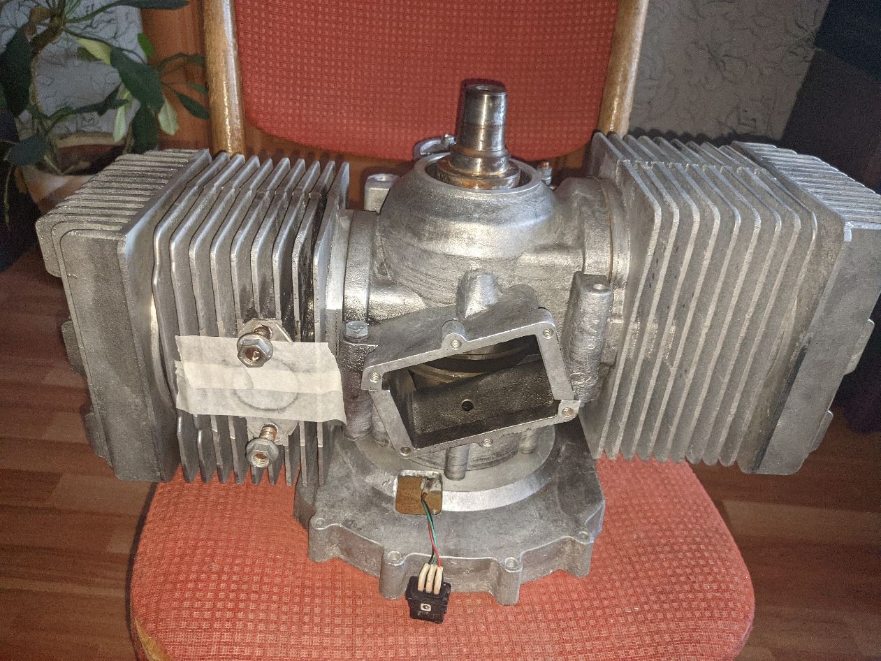

Хочу у вас, у опытных людей посоветоваться и спросить. У меня есть двухтактный двухцилиндровый 800 кубовый оппозитный двигатель воздушного охлаждения, мощностью 50 л.с. от снегохода МВП800. Вес двигателя в сборе с стартером, маховиком, карбюратором 37 кг. Может кто видел данный агрегат на каких нибудь самолетах. Как данный двигатель работает я сам не знаю, пока еще не запускал. Не спеша перебрал полностью и всё почистил и смазал. На днях посмотрел видеоролик про ротакс, там все каналы впуска и выпуска гладкие. Теперь пришла мысль шлифовать и полировать тоже.
Основной вопрос мой к вам, долго думал и до сих пор думаю какой редуктор к нему установить? Ременной сложновато будет, на двигателе места для крепления большого шкива не удобное и не надежное. Если шесетеренчатый делать немного проще вроде. Пока не определился. Фото загружать почему-то не получается.
