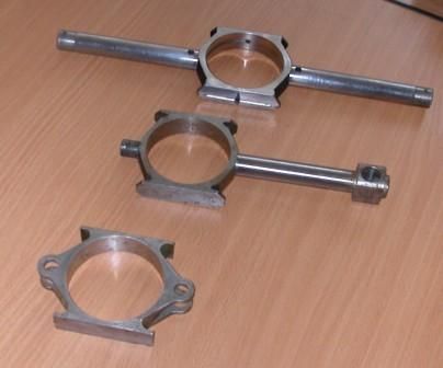

Ознакомился с эскизом, занятно...
А так ли нужен "ворс" для создания крут. момента? Может зубчатая рейка и зубчатое колесо с внутренней обгонной муфтой уместнее были бы?
Ведь, если движок будет высокооборотным, возникнет проблема "наклёпа" поверхностей храповика и "ворсинок", нет?

sergeiva, если откровенно, на мой взгляд, такой способ отбора мощности/передачи крутящего момента у свободнопоршневого двигателя, вряд ли будет иметь какую-либо перспективу реального применения. Ну разве что в механизмах с небольшими действующими нагрузками и,соответственно, небольшими относительными скоростями. 🙁

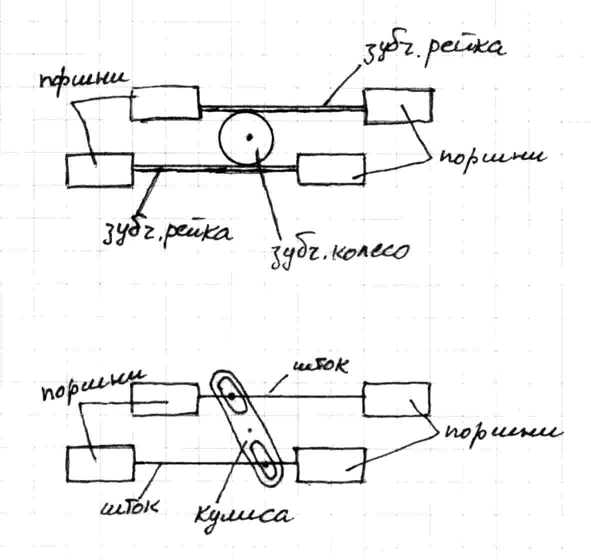

Леонид, Баландин( я - тоже) знали почти все. И применяли на практике. Покажу тебе три возможных варианта, но не на бумаге.
Однако мы не в своей теме. Ухожу. :-[

     Сперва поясню CINN насчет «ворсинок». Я привел рисунок, специально не объясняя, что это такое: ожидал вопроса – и не дождался. Ворсинки у меня действительно есть в патенте, но для варианта нано-мотора. Здесь-же это – одинаковые отрезки пружинящего материала, например, типа отрезков пружины заводного будильника. Такой отрезок совмещает и функции  зуба, и пружины. На мой взгляд, для маломощного мотора (например, авиамодельного) этот вариант подошел бы – получилась бы конструкция – проще некуда: на валу жестко закреплено храповое колесо, на штоке-рамке закреплены такие пружинки –и все. Причем точность изготовления здесь может быть небольшая, так как зазоры выбираются самими подпружиненными зубьями (это же относится и к любым другим вариантам подпружиненных зубьев).
Насчет явления «наклепа» поверхностей храповика и зубьев. Я не сделал такой мотор в натуре, в чем честно признался, однако я написал, что проверил кинематику механизма. Как я это сделал ? Применил вместо цилиндров и поршней соленоиды, то есть, другими словами - сделал электромотор с использованием моего механизма. Этот мотор наработал с максимальной скоростью десятки часов – и никаких следов наклепа. Я ведь писал, что и в высокооборотных двигателях   линейная  скорость храпового колеса и штока-рамки близки друг к другу, поэтому здесь удары проявляются в слабой степени. Кроме того мне было интересно, как будет уменьшаться  скорость вращения  выходного вала, поэтому я взял шестерню относительно большого диаметра – где-то 7 см, а ход соленоидов – 1,5 см. И вал действительно вращался относительно медленно, хотя соленоиды «молотили» с частотой свыше 100 гц. Точные замеры я не производил, так как мне была важна качественная оценка. В общем, я убедился, что механизм действительно  выполняет одновременно три функции – преобразователя движения, обгонной муфты и редуктора.
     Что-же касается предлагаемого Вами варианта – зубчатая рейка, зубчатое колесо и внутренняя обгонная муфта – то это вариант механизма в справочнике Артоболевского
(я писал об этом). Мой вариант потому и появился, что он открывает новые возможности. Если Вы найдете силы дочитать это, то узнаете – какие. Ведь вы любите вертолеты ? J.

     Ну, что сказать на то, что двухблочный вариант моего мотора не даст достаточной компенсации ?  Известно, что при  наложении первых трех гармоник синусоидального сигнала можно получить подобие сигнала прямоугольной формы. Чтобы еще более приблизить выходной прямоугольный сигнал к идеальной форме, нужны гармонические составляющие более высоких порядков. Поэтому мне непонятно, почему Вы остановились на 8 цилиндровом двигателе – сразу бы сказали – нужен  128-цилиндровый. Позабавило моеня и Ваше утверждение, что требуется какой-то сложный механизм синхронизации. Привожу два варианта синхронизаторов, которые я набросал «навскидку». Кстати, верхний вариант взят из рекомендуемого на сайте трехтомника Е.С.  Шаньгина.
    26,8 КБ · Просмотры: 245
Необходимые, на мой взляд пояснения к эскизам: это – вид сверху, поэтому  шток-рамки показаны в виде линий. И зубчатое колесо сверху, и кулиса снизу свободно вращаются на своей оси. В случае кулисы зубчатые рейки на не нужны – их заменяют пальцы, скользящие в продольных пазах кулисы. Вот и все. Очень сложно? Не думаю
