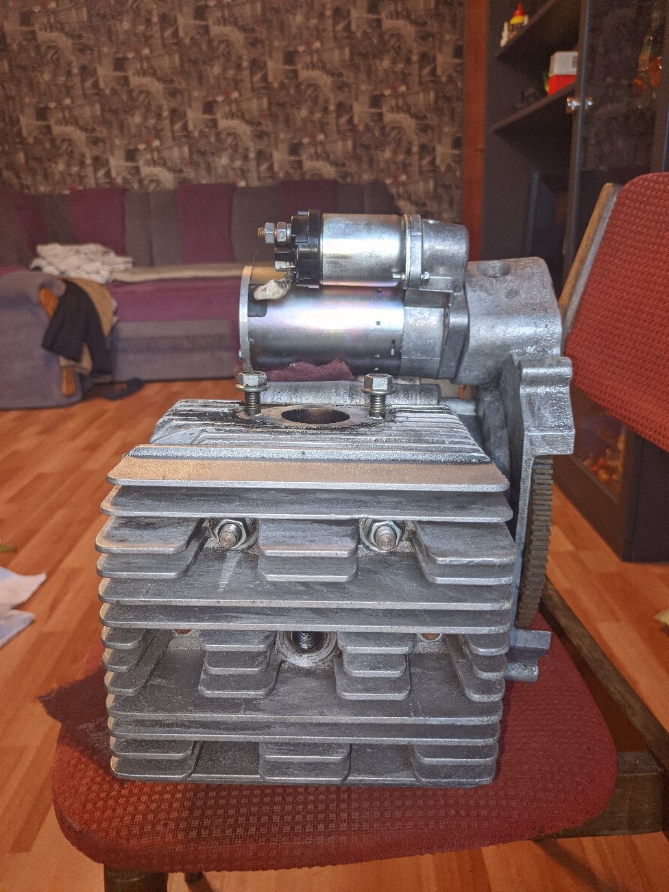

800³см оппозитный двухтактный двигатель

Похабновато очень моторчик изготовлен.Не надо его все же на аэроплан.
Для сравнения с другими двигателями стоит экспериментировать, хотя бы на стенде. Раз уже есть не выкидывать же. А так ещё есть у меня РМЗ 640. РМЗ скажу по качеству материалов намного хуже этого. На этом оппозите качества комплектующих на голову выше чем на рмз

А по мне,так очень классный моторчик. Люди на РМЗ летают ,а тут япошка. У меня бензогенератор с японским мотором и итальянским генератором пашут безотказно уже лет четырнадцать почти каждый день. Плиту под ремённый редуктор есть где ставить. Ранее стрелками показали.Ещё для жёсткости поискать место крепления плиты расчалкой к задней стороне ,где стартер. Если поставите шестерёнчатый редуктор,придётся ставить демпфирующую муфту. В первом варианте демпфером служит ремень. Интересно,сколько весит моторчик ?
Мне тоже интересным кажется этот двигатель. По этому двигателю и задал вопрос какой лучше редуктор ставить, мнение опытных людей сошлись на ременной редуктор. Постараюсь сделать ременной редуктор, ради эксперимента шестеренчатый почти готов с соотношением 2.7
Двигатель с маховиком, стартером, карбюратором весит 37кг
Тоже хотел со стороны маховика, но там колокол вокруг маховика не совсем надёжно креплен с картером двигателя, все на 3 болта на м8. Колокол не одно целое с картером
Тут и ременный закрепить проблема, а шестеренчатый-и вовсе не к чему!
Вот человек отлетал несколько сезонов на похожем (700кубиков), потом поменял на импортный. Напрямую тяга была около 90кг , винт около 1,3м , скорость до 150 ...
При таких приближенных фото любой забугорный парамоторник будет смотреться так же ,так что можно не обращать внимания.Тут в другом его в принципе лучше даже использовать в безредукторном варианте для самоделок 115кг допустим т.к позволяет объем.Тяга думаю в районе 75-80 будет.В редукторном варианте пустая трата времени т.к можно с такой же мощностью найти по легче мотор которому действительно нужен редуктор.Рмз-500 в голом виде весит 28кг.А редуктор как известно мощности не добавляет.
Редуктор с зубчатым ремнем делайте. И ремни и готовые шкивы не дефицит. Собирать на общей плите, которую есть куда привернуть. Мотор нормальный, раньше и на мотопомпах летали, а как двигатель для Бланика......!!!!!
Я прошлым летом опробовал оппозитник с планета -спорт цилиндрами. Изготовил глушитель общий на два цилиндра, получилось 8 кг . Подумал многовато, хотя звук от выхлопа был преемлемый для уха. Потом , когда поставил на самодельный самолет, решил не ставить этот глушитель, не вписывался да и тяжелый. Сделал прямой выхлоп через полуметровые длиной нержавеющие трубы . Поставил по три полушайбы на выхлопе. Но все равно по ушам бьет здорово. Все бы ничего,но делать глушитель на два разнесенных по длине и ширине цилиндра это не самолетная история. Или рядник, или четырехтактник.
Если на прямую от КВ на винт то обороты слишком большие получатся.
