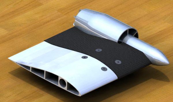

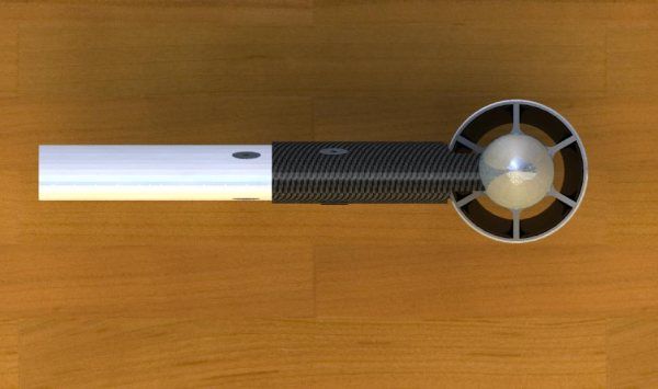

Давайте лучше обсудим как сделать ПВРД, его размеры форму...
Возьмем для примера этот на фото. Питание лучше газ пропан.
Теоретики вы можете что то предложить?

Столько книг, проектов, чертежей и обсуждений - дело за практиками
Где чертежи ПВРД нормального есть? Когда они будут, только тогда можно разговаривать о практике... Только сразу скажу, чертежи TipJet не устраивают...
Пожалуйста, рассматривайте, Всеволод  🙂
То что представил на фото Всеволод в сто крат грамотнее чем то, что представлено по ссылке.
Чисто теоретически, прямой забор воздуха прямоточкой и нагнетание его с помощью лопасти даст давление перед камерой сгорания абсолютно одинаковое, но на практике длинный канал конечно же существенно снизит это давление. Т.ч совершеннее, чем простой прямоточный двигатель для лопастей, человечество никогда уже не изобретет, увы.  :IMHO
Логичнее начать с требуемой тяги двигателя при расчетной окружной скорости консоли лопасти...

А я практик, имею возможность не сильно отрываясь от основной работы сваять ПВРД по чертежам, и проверить что получится... Считать не хочу 🙁
А я практик, имею возможность... сваять ПВРД по чертежам, и проверить что получится... Считать не хочу
Я не заставляю считать. Но "железо" необходимо делать для конкретного применения, а не для разговора о якобы деле.
Вот изготовите Вы ПВРД, а как и на чем Вы его будете испытывать - потребуется снять тяговые, расходные характеристики по скорости полета, чтобы понять и оценить результаты деятельности. Для этого Вам потребуется хотя бы простенький испытательный стенд с наддувом, обеспечивающий имитацию скоростей полета до М=1 включительно. Он у Вас есть или Вы готовы вложить средства в его постройку?
На НВ вертолета устанавливается минимум два ПВРД, характеристики которых должны быть согласованы с разницей в единицы процентов...
